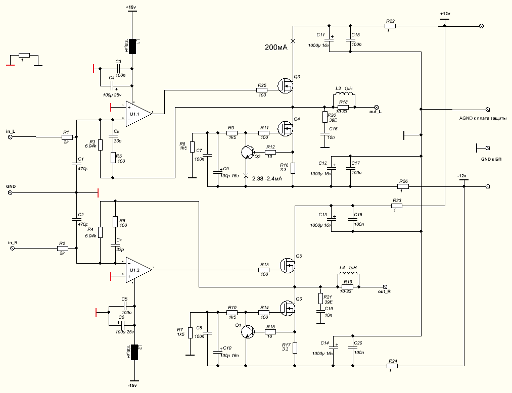

    Обясните зачем R20(21), C16(19), R18(19), L3(4) установлены на плате защиты а не на плате усилителя.
  7. #766
    36,539
    По умолчанию Re: Усилитель для наушников VL2012
    Так часто делают в мощных усилителях, чтобы небыло наводок с катушки Цобеля на чувтвительные цепи самого усилителя (эффект имеет место быть и вполне измеряемый).
    Но ИМХО, для наушникового усилителя, где токи маленькие, это оверкилл.

    В некоторых усилителях для улучшения звучания разделяют, резистором 1-2 Ом, "земли" входных цепей и остальной части усилителя.
    Почему в этом усилителе так не сделано.
    На схеме отобразил разделение земель красным.
  9. #768
    36,539
    Здесь это не нужно, если разводка платы нормально сделана.

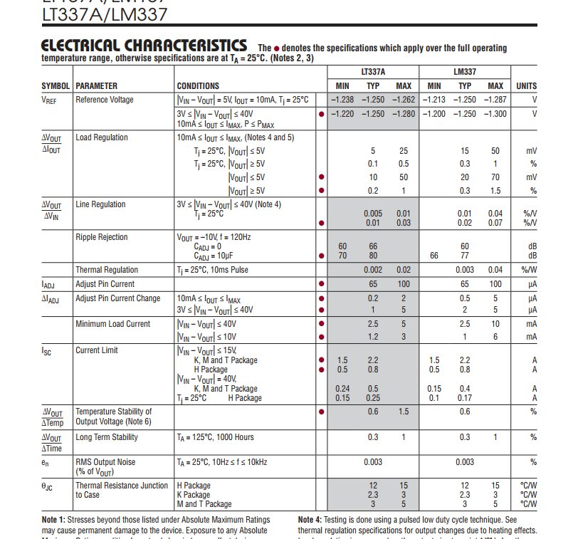

    Ну по даташиту у их шумов столько же....
  20. #779
    31.01.2009
    Новокузнецк
    474
    Интересно, за что они дорогущие такие? Нашел минимум 500р.
    Сравни сам...Нажмите на изображение для увеличения.
ID:	386479 Более точные и вторую гармонику сетевого давят лучше....
