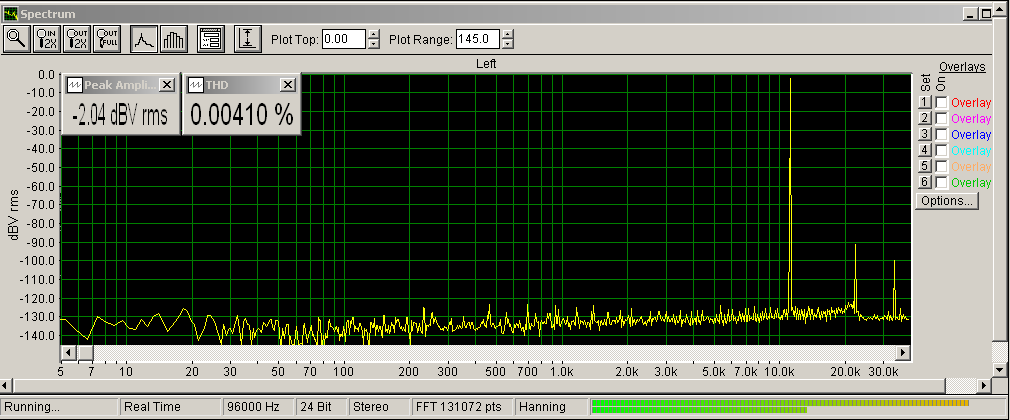

    В этой связи кавычки возле "плохой" .. "хороший" очень уместны. Потому как если что-то и видно - так это только в случае "очень плохого".
    Ну, в данном случае генератор настолько плохой, что таки видно.
    А в остальных случаях от "просто плохого" до "суперпупер" не видно ничего.
    Это да
    тем не менее, говорят на слух те силабсьі получше многих недорогих генераторов.
    А цап с силабсом как меряется, спектры есть?
    vk.com/club44545118
    конечно есть
    http://www.altor.co/products/audio/atdac-8a/atdac-8a-measurement
    Учти, что это довольно простой ЦАП и с питанием от DC-DC преобразователей.
    В более навороченных у меня более дорогие NDK стоят, их тоже есть:
    Остальное тут:
    https://696154fb-a-62cb3a1a-s-sites....attredirects=0
    Специально для тебя
