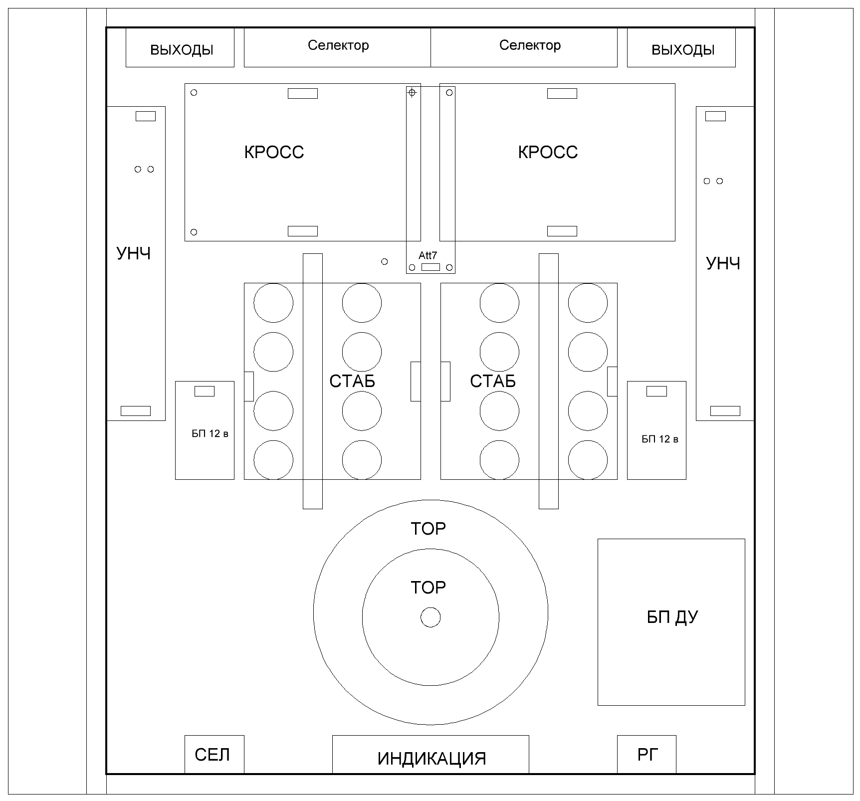

    Если у нас 8 моноблоков, с отдельными БП (все выпрямители мостовые), как бороться с ненулевыми потенциалами между землями (несколько милливольт)? Или забить?

Название:	Блок схема.GIF
ID:	331325В связи с установкой ДУ придётся всё перекинуть...

    По умолчанию Re: Многополосные усилители – это реальность. (но не 5.1)
    Как всегда, хуже всего с землями, куча блоков. Как лучше их соединить...
    А что там плохого то? Ну земли себе и земли
    Земли отдельно, сигналы отдельно

    Возвращение к триампингу. Хочется более мощный. Есть готовые платы УНЧ. Как лучше соединить земли на входе или по питанию? БП общий на три канала.

    По умолчанию Re: Триампинг
    У меня БП общий на 6 каналов. Соединение сделано так: у розетки стоит корпус с БП 2х26В 8А. От него 1,5 м кабель ПВС2,5х3 до правого УМ, который смонтирован в подставке под АС. В нем смонтирована схема плавного пуска на реле с резисторами в обоих плечах по 5 Ом. Реле на 3 секунды. От него кабель ПВС 2,5х3 2,5 метра до левого УМ, тоже в подставке под АС. В каждом УМ расположен активный кроссовер и 3 УМ на LM3886 на трех же платках и общем большом радиаторе. В том же корпусе стабилизаторы 2х15 В ( из 2х26В) для питания кроссовера на 7815 и 7915 соответственно. На каждой платке помимо УМ батареи конденсаторов 2х10000 мкФ. Выходы на динамики - с каждой платы проводом 2х4кв.мм длиной по 70 см на колодку АС, где 2х3 клеммы динамиков. Общий провод у каждого динамика свой.
    Малосигнальная часть: на правой АС стоит ЦАП со своим БП от 220В. В нем 9 стабилизаторов, питающихся от развязанных по входам трех выпрямителей 7В, 7В, и 2х18В. Из первого делается 5В цифровой части, из второго 7В делаются 2Х5В из первого 2Х3,3В ультрамалошумящего, 3,3В под МС ЦАП, из второго 1,2В ядра ЦАП. Из 2Х18 делается 2Х15В для питания выхлопа. Земли всех стабов соединяются на земляных полигонах под микросхемой ЦАП аналоговом и цифровом соответственно, полигоны соединенны через бусины. Выхлопы каналов балансные по микрофонным кабелям длиной 3 и 2,5 метра через разъемы мини-XLR идут к УМ на кроссоверы. Выходное сопротивление ЦАП 600 Ом. Корпус ЦАП металлический соединен с землями в общей точке. Земля выхлопов соединена по оплетке межблочного кабеля с землями кроссоверов в УМ. ЦАП высокоуровневый - 8В RMS. На этом же уровне работают фильтры в кроссоверах. Ку оконечных УМ по 2,5 у каждого.
    Вот в такой конфигурации услышать шум или фон не представляется возможным на максимальном уровне громкости при расположении уха непосредственно в диффузоре любого динамика АС.
    К такому ветвлению земель пришел не сразу. Но в окончательном варианте оно оказалось наилучшим.
  14. #753
    Аватар для MAXIM_A
    13.11.2007
    МО Салтыковка
    76
    12,014
    VladimirV, а блок схемы нет, всех соединений между собой? И повторюсь, самое главное как запитаны блоки УНЧ... КУда идут провода от БП?

    а блок схемы нет
    Да я ж вроде всю блок-схему расписал. Технически кабель с БП приходит на 3-х контактный силовой разъем (папа)на задней стенке УМ. После схемы мягкого старта с такого же разъема, но мама питание и земля расходятся звездой по 3 отдельных провода на каждую плату с LM3886. Т.е. 3 провода на ВЧ, 3 провода на СЧ и 3 провода на НЧ. Еще 3 провода с этой же фишки идут на стабы для кроссовера. Т.е. токи в плечах усилителей и в земляном проводе каждого канала складываются только на этой фишке. С неё же кабелем ПВС питание идет на второй УМ, внутри которого все точно так же соединено, за исключением схемы мягкого старта. Существенным является по сути балансное подключение каждого динамика к своему усилителю. С учетом довольно большой суммарной емкости конденсаторов и их расположения в непосредственной близости от LM-ки перетоков тока нагрузки отдельных каналов по общим шинам питания и земли - нету.
    БП - это отдельная песня.

    VladimirV, спасибо, буду также делать, только без цифры.
