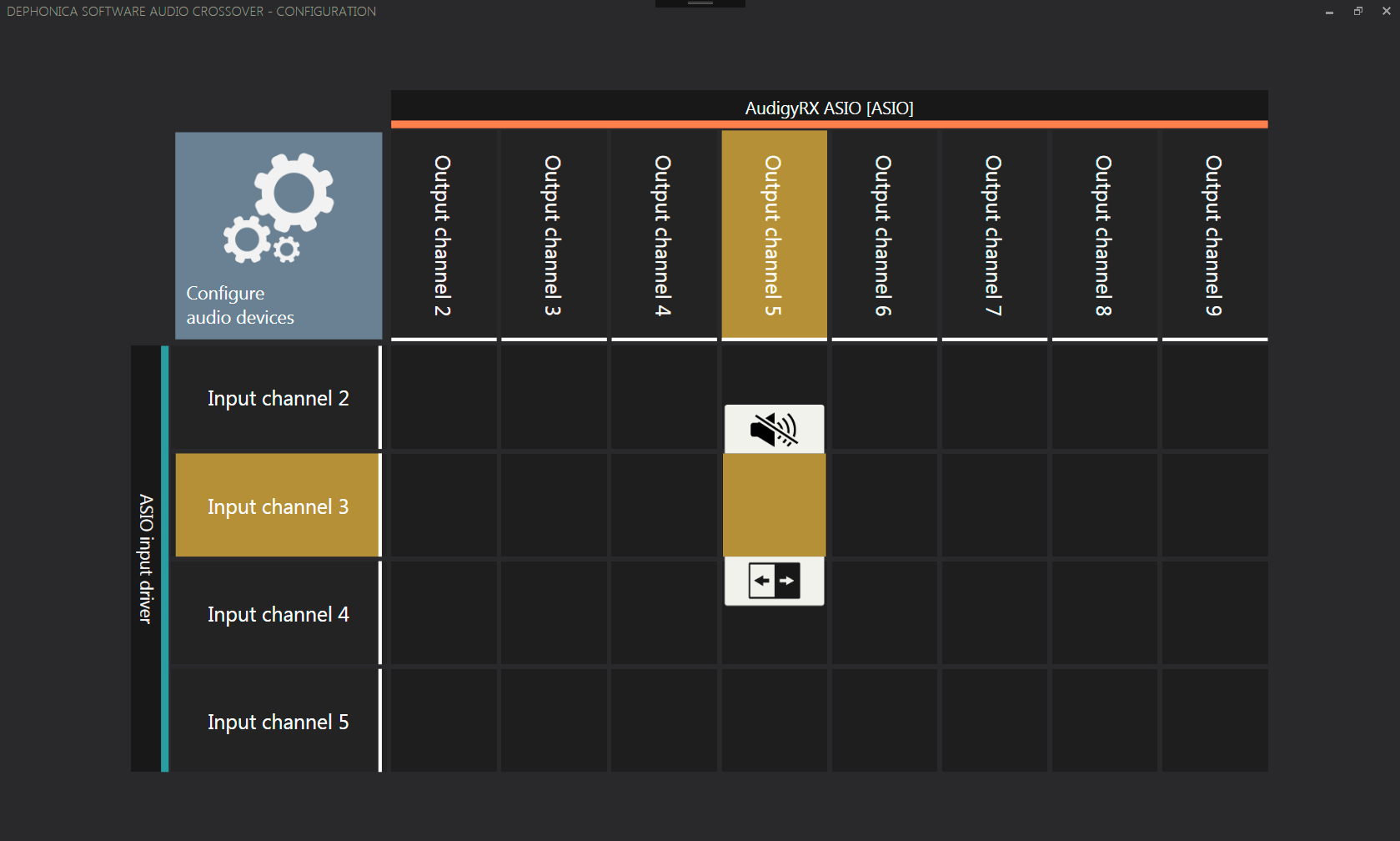

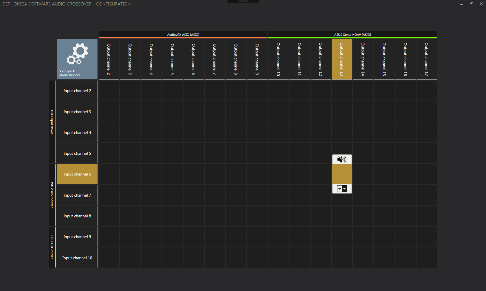

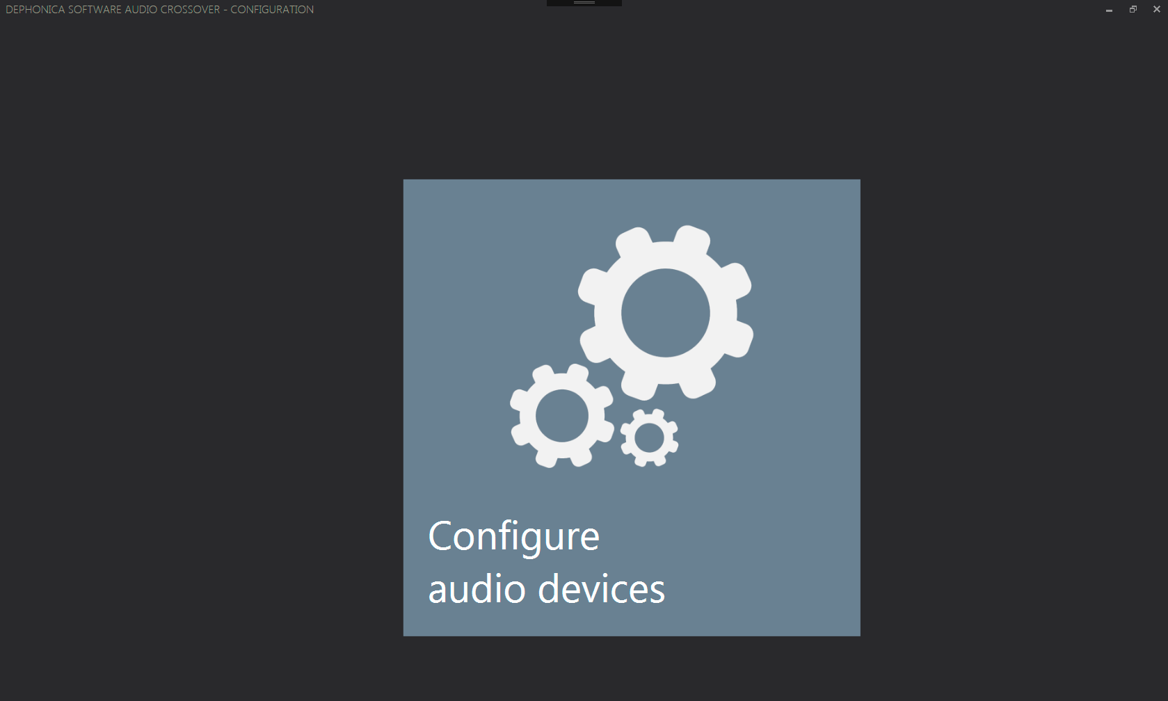

    Пара скриншотов для интересующихся конфигуратором нового кроссовера.
    1. Первый запуск после первой инсталляции:
    2. В настройках аудио устройств выбраны 4 канала dePhonica ASIO Sink driver для ввода в кроссовер и 8 каналов AudigyRX для вывода.
    3. Для ввода выбраны 4 канала dePhonica ASIO Sink driver, 3 канала dePhonica virtual audio driver (WDM) и 2 канала dePhonica DSD ASIO Sink driver. Для вывода выбраны устройства AudigyRX и ASUS Xonar, оба через ASIO интерфейс, по 8 каналов.
    4. Для ввода выбраны 4 канала dePhonica ASIO Sink driver, 3 канала dePhonica virtual audio driver (WDM) и 2 канала dePhonica DSD ASIO Sink driver. Для вывода выбраны устройства AudigyRX и ASUS Xonar, оба через ASIO интерфейс, по 16 каналов. Всего 32 канала на вывод, максимальное число.
    Мне кажется концепция интуитивно понятна - слева входные каналы, вверху - выходные. На пересечении - обработки кроссовера.
    Сейчас интерфейс позволяет произвольно именовать каналы, назначать им цветовые маркеры (для группировки), копировать/перемещать настройки перетаскиванием.
    Список входных и выходных каналов и устройств, присутствующих на экране, выбирается в окне по щелчку на "Configure audio devices". Окно ещё не до конца причёсано, покажу чуть позже.

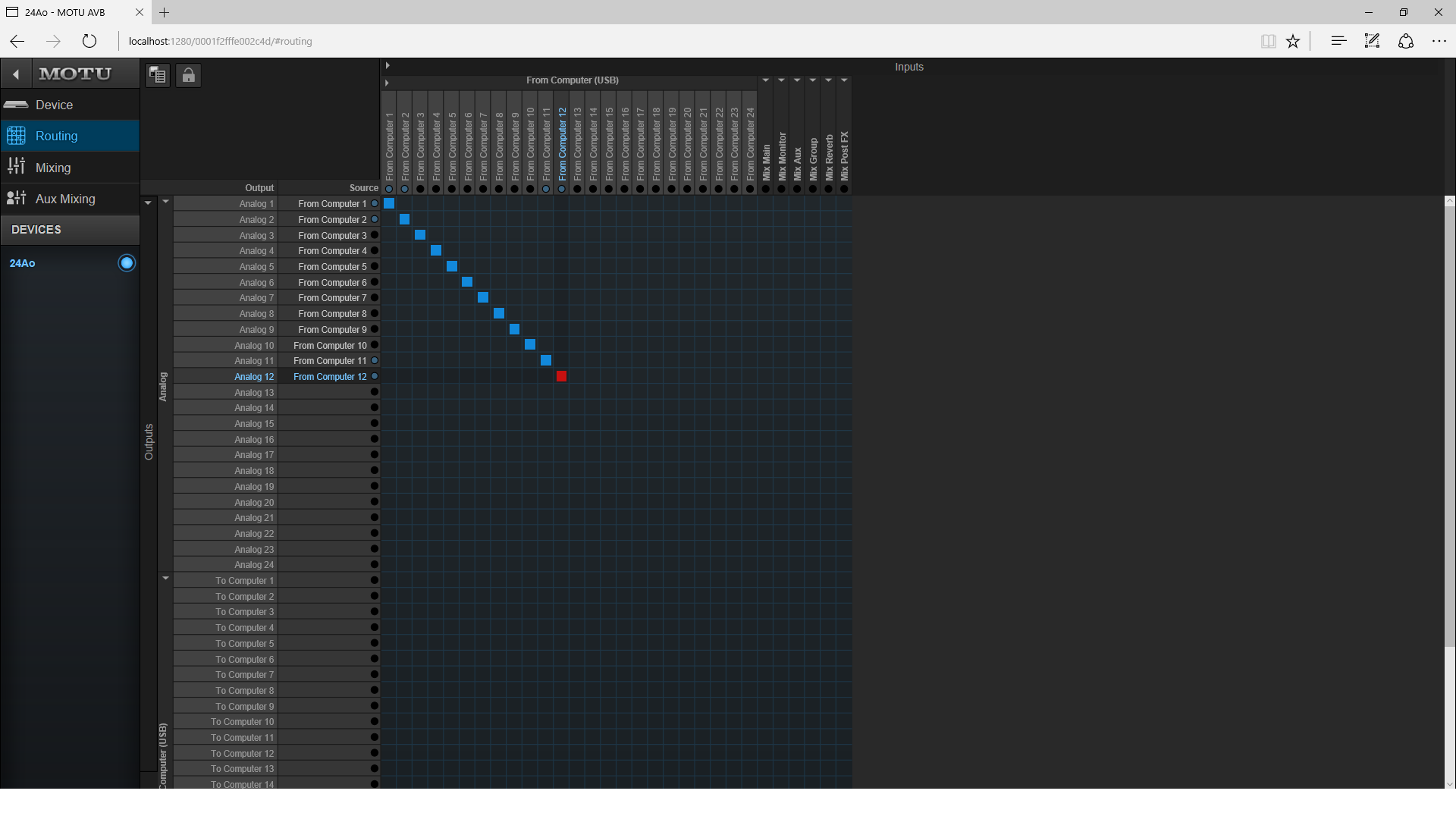

    Чем-то напоминает настройки новых карт от MOTU.
    А так неплохо, ждем-с )
    Думаете?
    А возможен выбор >8 каналов в одной ЗК, если она это умеет, конечно? Т..е не 2х8 а 1х12 или 1х16 каналов?
    Теперь да! Пусть картинка и не такая красивая как раньше, зато намного понятнее и логичнее. Да и, я думаю, удобнее будет.

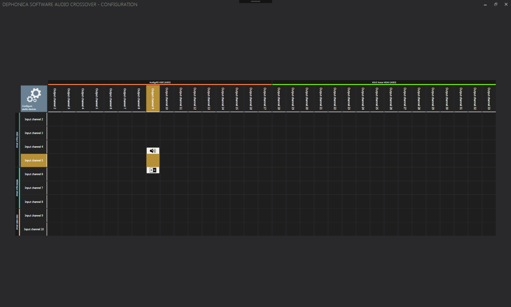

    Да, 4-я картинка - 2х16 каналов.
