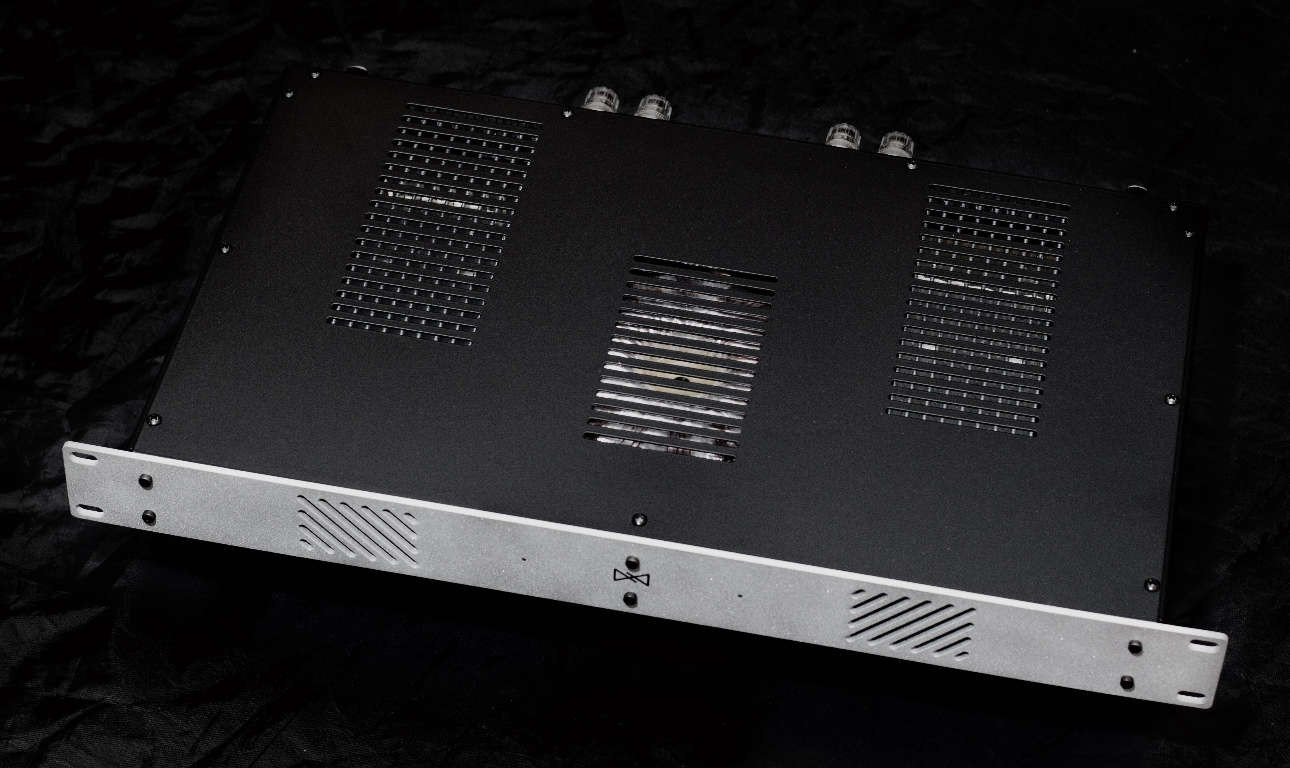

    Видели потроха обсуждаемого уся?
    я планирую его послушать после НГ
    Нет не видел. Насколько я понимаю, выставлен только внешний вид с блоком питания.
    Радиатор торчит наружу, размер можно оценить. Мощность указана. Ясно, что не однотактник в классе А. Значит , двухтактник в классе АВ. Об этом говорит и указание автора, что не предназначен для чувствительных динамиков, то есть рассчитан на прослушивание при приличной мощности.
    Из этого автоматически следует, что могут быть негативные нюансы при малых уровнях сигнала с любыми динамиками.
    Кстати, я никогда не ставлю выходные тр-ры через прокладки (даже в случае LM3886, только T , а не TF)/ Кроме чистого класса А. Зачем добавлять проблемы, если проще их избежать?
    Я заинтригован и усилителем , и его звучанием, и отзывами.
    Подумал, что простые советы могут пригодиться в дальнейшем.
    Буду следить за новостями! С удовольствием бы послушал.
    Планирую в конце февраля быть в Москве. Не планируется ли в Москве прослушивание?

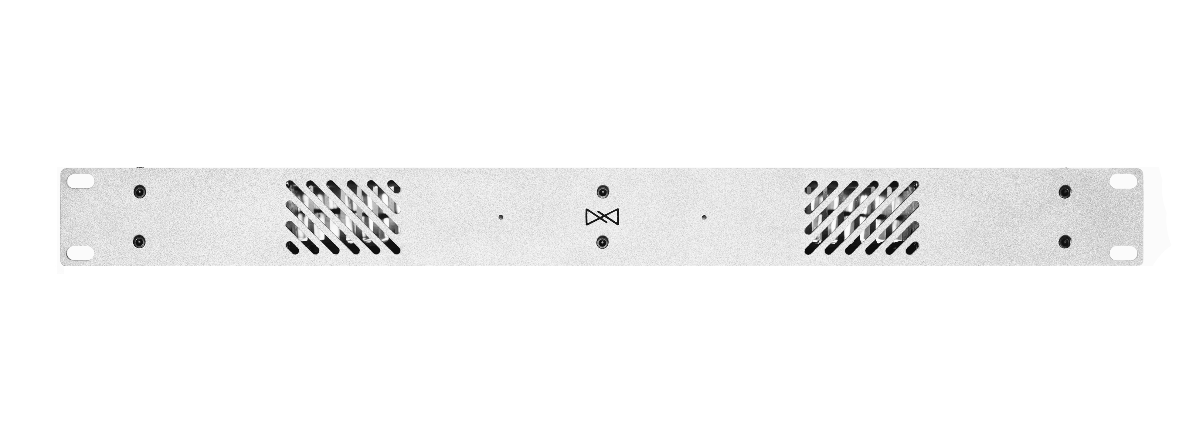

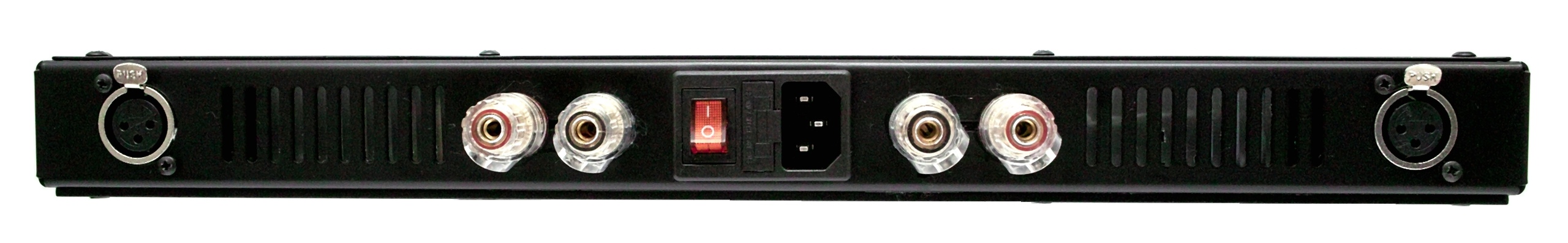

    в Москве сейчас есть пять аппаратов. Но они осели по студиям. Один есть у Миши Лонга, он как раз для целей демо. Найдете где послушать - дам его координаты.
    серийный аппарат выглядит несколько иначе.

    В конструктиве на фото легко отказаться от прокладок.

    Цитата Сообщение от Mexap Посмотреть сообщение
    зы: серийный аппарат выглядит иначе.
    Впихнуть в 1u — душевно, Может это и есть класс Д, если он звучит как Д, места занимает как Д?
    Если бы класс Д умел играть. Это самый стандартный АБ(ну ладно, с нюансами), уверяю.

    Такой маленький трансформаторчик, поканально обмотки хоть разделены? Там медь было на что положить?
    Всё там в порядке. пять раздельных вторичных обмоток. У усилителя и мощность небольшая, зачем тогда ему большой трансформатор?
