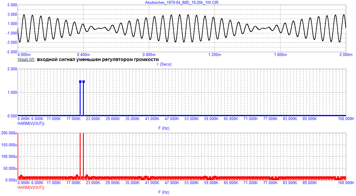

    С буфером получше, регулятор то включён нетрадиционно
    для источника сигнала входное сопротивление минимально в двух крайних положениях и равно 10 кОм. В промежуточных положениях оно будет чуть повыше. Причем в положении регулятора ближе к нижнему Ку падает, а глубина ООС возрастает с вытекающими последствиями, возможно это и имел в виду Акулиничев.
    Максим, спасибо за подсказку насчет регулятора. Получается что я неверно измерил ИМИ на 1 Ватте. Вот ИМИ за счет регулятора громкости, а не за счет снижения напряжения источника сигнала
    Последний раз редактировалось Petr-1951; 02.08.2017 в 21:58.

    Petr-1951, в статье как раз об этом и написано. "Такое включение обеспечивает согласованное изменение входного сигнала и глубины ООС. В результате при минимальной громкости Ку уменьшается (по сравнению с максимальным) в 5-6 раз, чем и достигается уменьшение помех и искажений сигнала. Следует учесть, что такое уменьшение усиления получается только в случае, если предыдущий каскад умеет низкое выходное сопротивление."

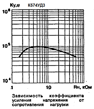

    К574УД3 (также как AD797 и многие другие) имеет параллельный повторитель перед выходным каскадом. Похожий выход имеет К157УД2 и работает на нагрузку от 200 Ом. Так что не думаю что К574УД3 для работы на нагрузку 10 кОм нуждается в дополнительном буферировании.

    Посмотрел даташит и в принципе согласен, что на 10кОм у К573УД3 вполне должно быть нормально,но, с другой стороны, в даташите написано минимальное сопротивление нагрузки 2кОма и на графике зависимости коэффициента усиления от сопротивления нагрузки наглядно продемонстрировано как кривая валится. Судя по нему оптимальное R=3...10кОм. Совсем не похоже на К157УД2, готовую отдать не более 300мА . Видимо разница все-таки есть и она немаленькая.
    Если что тут смотреть http://www.trzrus.narod.ru/mik/k574ud3.pdf

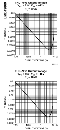

    в даташите на К574УД3 приведены типовые схемы включения с Ку>=10. Может ли она нормально работать с меньшими Ку в даташите ни слова. При сопротивлении нагрузки больше 10 кОм Ку падает, а значит будет падать и глубина ООС. Сопротивление дополнительного буфера как нагрузки думаю будет много выше 10 кОм.
Название:	К574УД3_Ку_от нагрузки.png

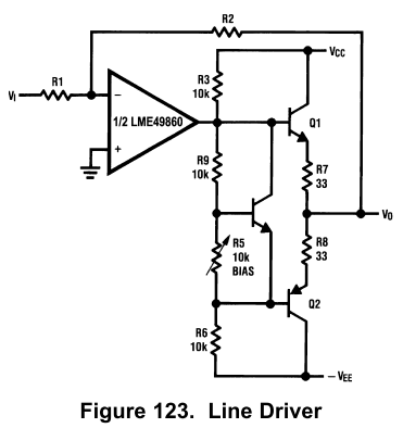

    С другой стороны в даташите на LME49860 приведены графики THD на нагрузке 600 Ом и 10 кОм из которых видно что на нагрузке 600 Ом параметры не хуже (если не лучше), чем на нагрузке 10 кОм. Тем не менее приводят схему линейного усилителя с двухтактным буфером
Название:	LME49860_Кг от нагрузки.png
ID:	298347 Нажмите на изображение для увеличения.
Название:	LME49860_Line Driver.png
    правда здесь нагрузка ОУ ограничена сопротивлением делителя около 5 кОм
    p.s.
    иногда просто переводят выходное плечо ОУ в режим класса А, для чего дополнительно нагружают его генератором тока 1...5 мА. Предположим ВК ОУ класса В. Тогда для нагрузки в 10 кОм и максимальным выходным напряжением 10 В (пик) достаточно будет генератора тока на 2 мА (1мА на нагрузку и 1 мА на другое плечо). Если принять что выходное напряжение не превысит 2...5 В, то вполне можно обойтись ГСТ на 1 мА, скажем просто КП103 с начальным током стока 1 мА.
    Последний раз редактировалось Petr-1951; 05.08.2017 в 07:12.

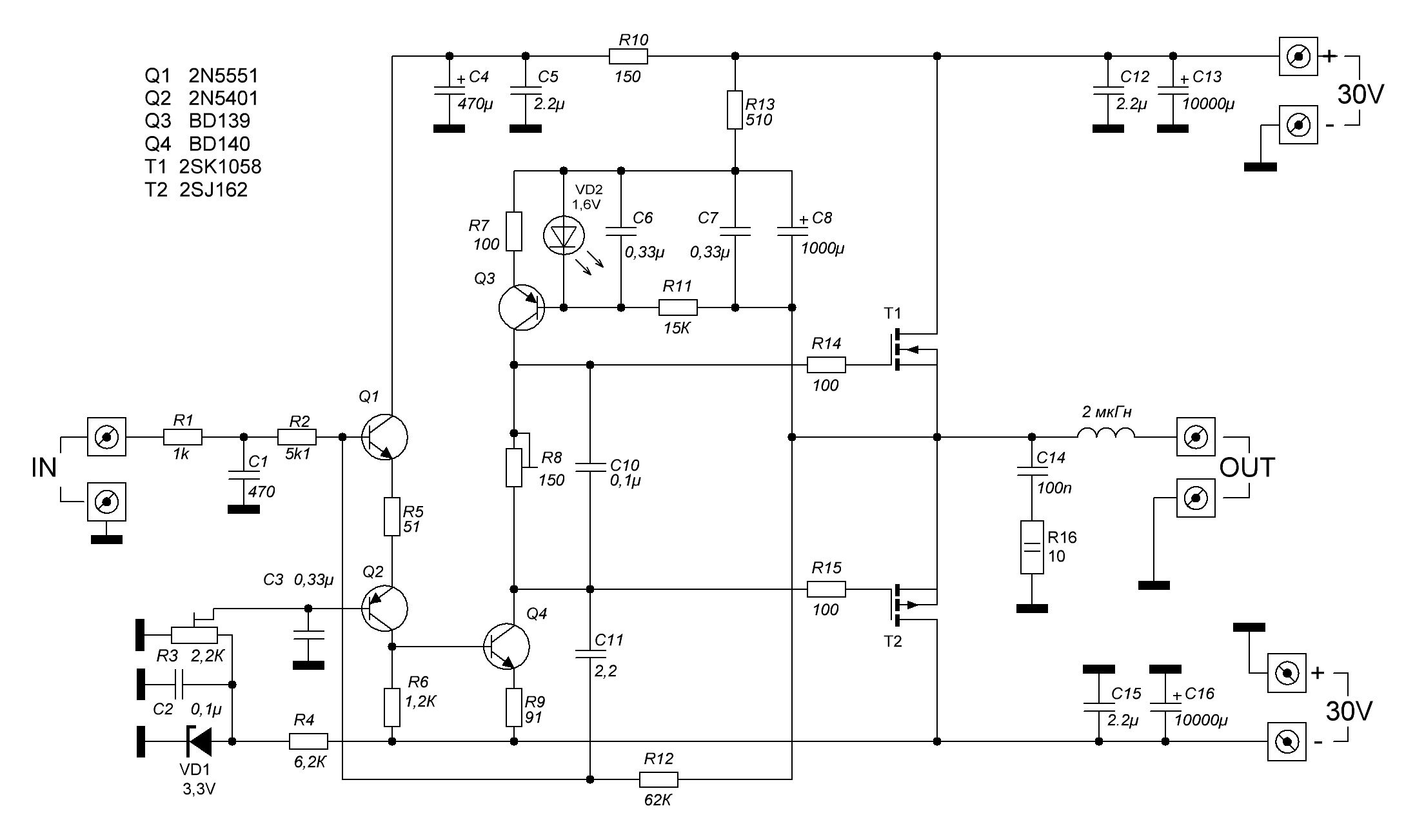

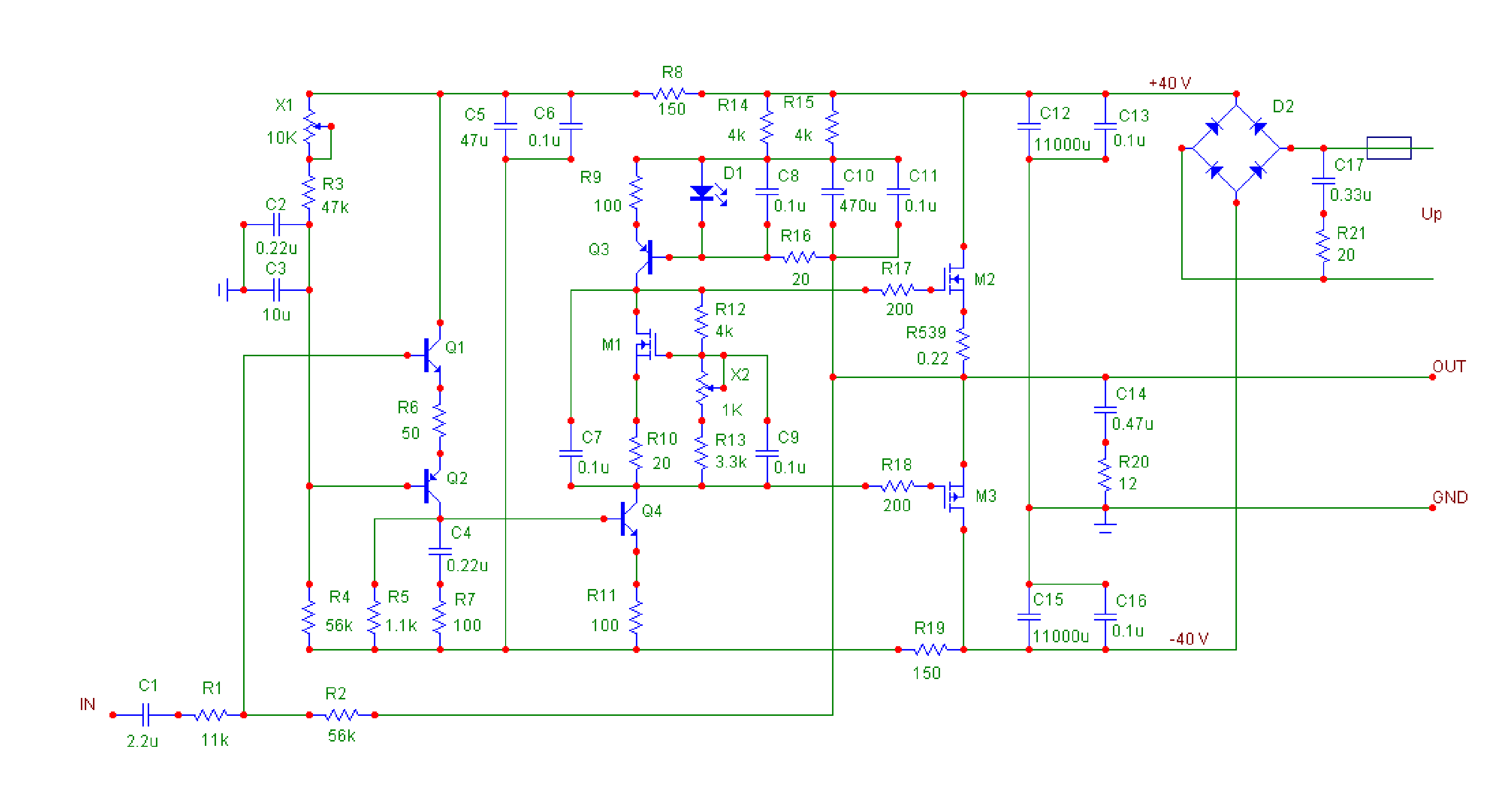

    Александр, весной я макетировал усилитель САПРа из ветки «Усилитель», где автор пишет в комментариях: «скелетно, схема напоминает одну из схем Акулиничева». Пока остановился на таком варианте: Нажмите на изображение для увеличения.
    Меандр без выбросов до 100 кГц и выше, искажения меньше 0,001%. Сопротивление нагрузки 6 Ом. Подсоединял пятиметровым кабелем, возбуждения не обнаружил. Меня смущает, что для коррекции хватило ёмкости 2 пФ. Может быть я чего-то не вижу? Осциллограф – С1-77, питание – два лабораторных источника Б5-70.
    Последний раз редактировалось il57; 10.08.2017 в 19:15.

    il57, а где та самая коррекция на 2 пик? Это С11 имеется ввиду?
    Если я правильно посчитал, то у вас должен быть ток раскачки емкостей затворов около 10мА и соответственно полоса потенциально, от тока отталкиваясь. под 4МГц. По моим прикидкам после 1 Мгц примерно кондер начинает уменьшать общую ООС и делать "местную петельку". Вроде все сходится - такой маленькой емкостью все корректируется из-за высокоомного резистора 62к в ОООС.
    В до показанной части схемы наверное был какой-то буфер?

    Цитата Сообщение от il57 Посмотреть сообщение
    Александр, весной я макетировал усилитель САПРа из ветки «Усилитель», где автор пишет в комментариях: «скелетно, схема напоминает одну из схем Акулиничева». Пока остановился на таком варианте: Вложение 298378
    в схеме у вас опечатки: неправильно указаны типы транзисторов, нижнее плечо ВК закорочено

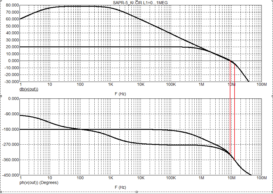

    вот диаграмма Боде
    как видите есть запас как по фазе так и по амплитуде

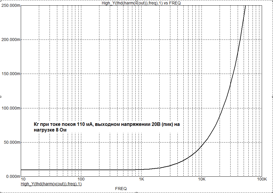

    что касается нелинейных искажений, то микрокап не дает столь оптимистичные прогнозы, только на низких и средних частотах искажения около 0,01%
    частота первого полюса низко, практически сразу за ним и начинается рост искажений
    но это в симуляторе. Я уже неоднократно писал, что микрокап "строгий судья". В железе параметры чаще всего гораздо лучше прогнозируемых симулятором.

    в схеме у вас опечатки: неправильно указаны типы транзисторов, нижнее плечо ВК закорочено.
    Искажения измерял селектором того же Акулиничева, который я встроил в свой генератор ещё в год публикации – 1989. Схему исправил.

    Усилитель планировался к биампингу, там выход ОУ. Ток раскачки 10мА, ток ВК 120 мА.
    На схеме косяк - лишнее соединение выхода уся с затвором нижнего полевика. А ДК все же лучше нормальный, на одинаковых транзисторах, а не разогнутый

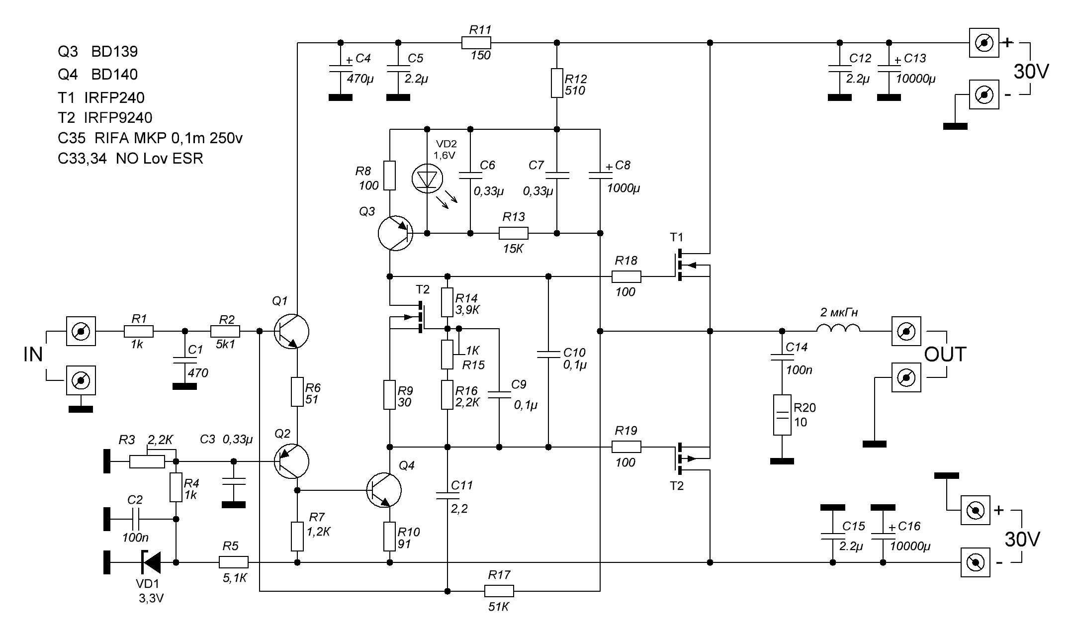

    Ссылался на эту схему: Нажмите на изображение для увеличения.
    Была приведена к такому виду: Вложение 298687

    По умолчанию Re: УМЗЧ с широкополосной оос И.Т.Акулиничева
    Авторское сообщение:
    Ку = 5.
    Мощность 70 Вт\ 8 Ом.
    Полоса (-3 дБ) 6 Гц - 85 кГц.
    Выходное сопр. на частотах 10 Гц = 0.2 Ом, 20 Гц = 0.06 Ом, 100 Гц = 0.01 Ом.
    Искажения при выходном 30 В (ампл.) не более 0.005 %.
    Ток покоя выхлопа 50 мА, ИТ Q4 - 10 мА, Q1 и Q2 - 1.2 мА.
    Коррекция двухполюсная.
    Т.к. образец полуопытный, в качестве выходных использовал IRF540 (M1, M2) и IRF9540 (M3), а электролиты 2200*50 В джамиконы (нужно было их куда-то пристроить ).
    Габариты ПП 120*60 мм.
    Сейчас слушаю в составе трифоника - закрывает полосу до 70 Гц (сабик 8" ФИ). Так же подключал ЧВР на 8" - в обоих случаях полет нормальный.
    PS Скелетно, схема напоминает одну из схем Акулиничева.
    В данном случае, для чисто низкочастотного усилителя (для баса или мидбаса в многоампинге, еще и с автономным питанием) - пофиг, зато деталей меньше.
    ЗЫ вставлял (давно) в эту схему латералы (чисто из любопытсва), естеств. удалив при этом цепь цепь термостабилизации и пересчитав коррекцию - на удивление веселый усилитель получался
