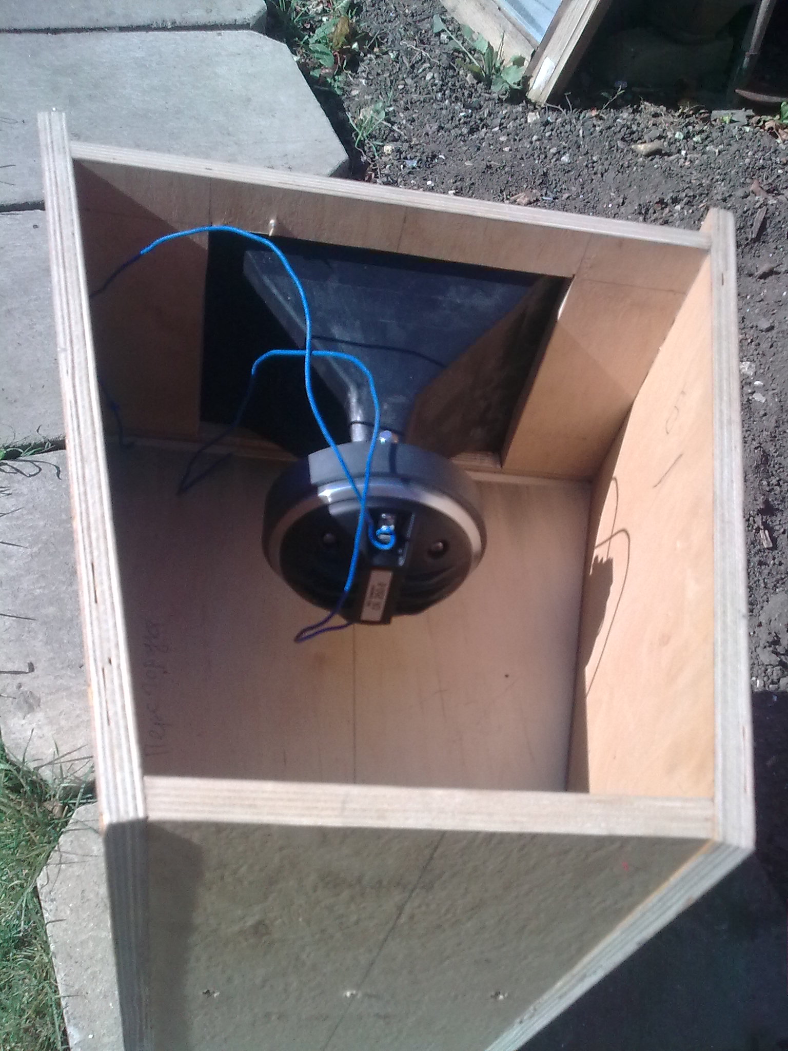

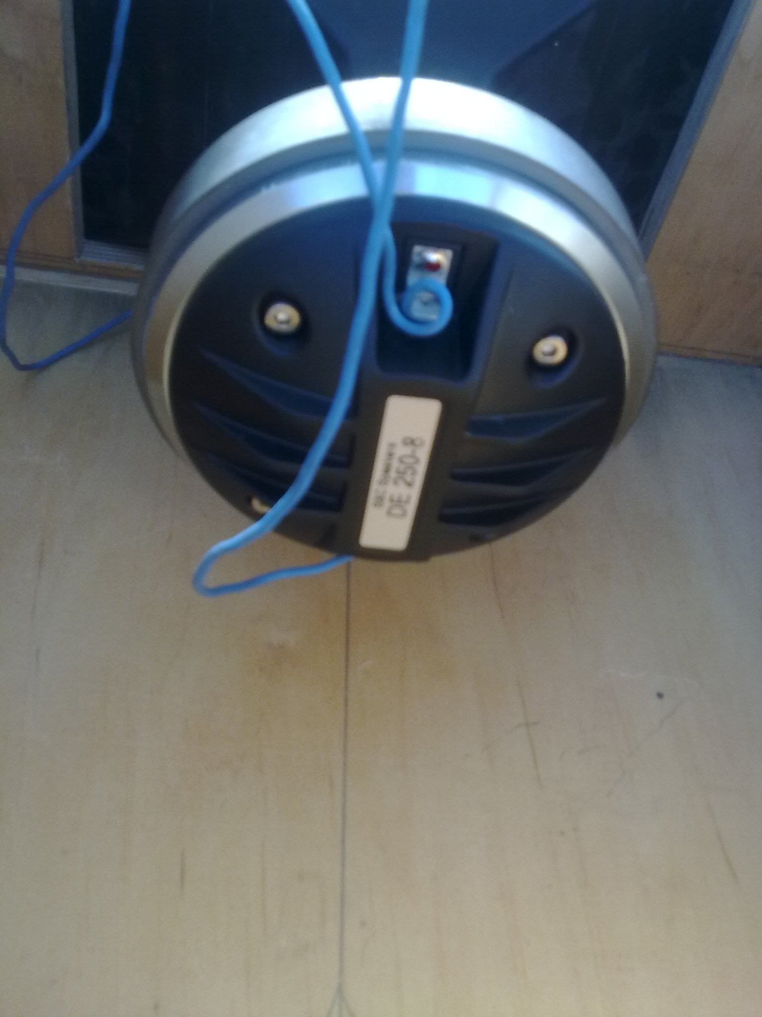

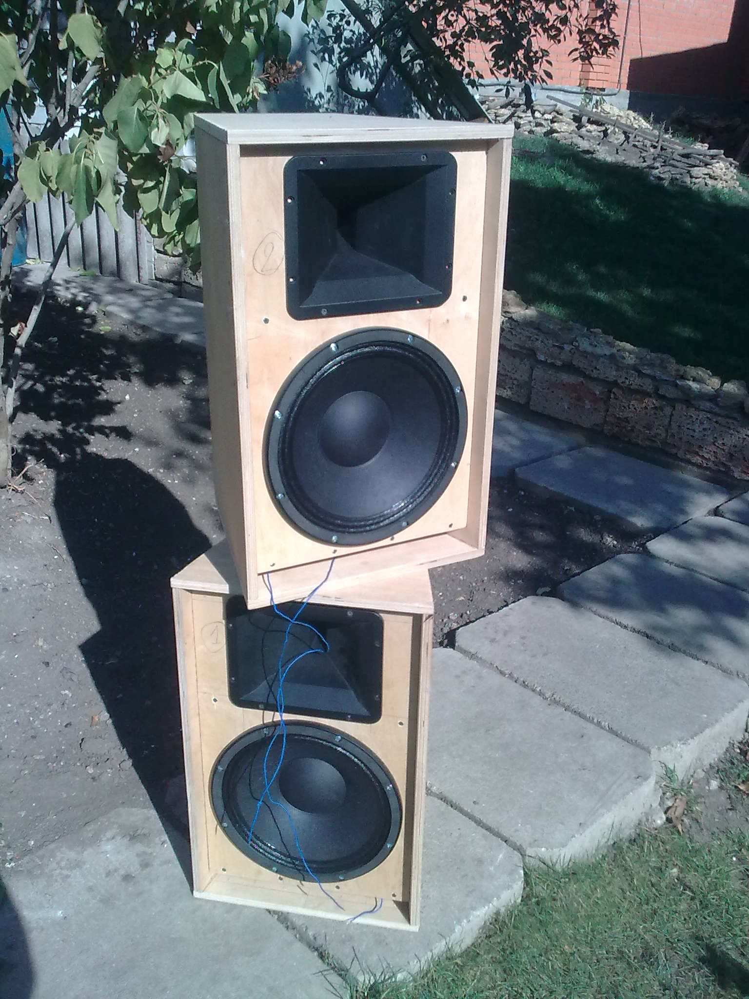

    Вот как и обещал фотки. Все в разобранном виде. Проверка вчера проходила при "соплевом" соединении всего Теперь все надо упорядочить. Просьба ко всем. У кого какие задумки: Как лучше примастерить к ним мои сабики??? https://forum.vegalab.ru/showthread....=1#post1358323
    Есть несколько вариантов, поэтому спрашиваю мнения уважаемых ГУРУ...

    По умолчанию Re: в поисках ТОПа (сателит для кластера)
    Vodoley, можно замечание по разводке кроссовера?
    Катушки индуктивности расположены близко друг к другу - могут влиять друг на друга. Например НЧ катушка будет "дергать" точку раздела у ВЧ катушки.
    Саморезы из магнитного материала? Можно вогнать железяку в насыщение - будет динамически меняться индуктивность (в зависимости от амплитуды сигнала). В любом случае, если катушечки расчитаны без сердечника, то саморез окажет влияние даже на маленьких амплитудах сигнала.
    Резисторы расположены близко к емкостям. Можно перегреть емкости. Как вариант - развернуть кросс так, чтобы резистры гнали теплый воздух вверх, минуя элеметны кроссовера.
    Винтовые зажимы на медной проволке от катушек. Не самое надежное крепление жесткого провода.
    Согласен, это можно исправить...
    Гоняли на полной моще часа 4. Резисторы я бы не сказал, что даже теплые. Тут проблемы тоже не вижу.
    Это тоже исправим...По любому спасибо за замечания. Поставим производителя на счетчик
    ---------- Добавлено в 16:46 ---------- Предыдущее сообщение в 16:44 ----------
    В моих английских колонках (Сэлейшин) индуктивности тоже не слишком имеют между собой разброс...Я к тому, что англичане вроде как не дураки...
    судя по вашей логике, инженеры жабы - дураки. ведь JRX - от и до конструкторский брак (а ведь покупают те, кто считают себя суперпрофи). селейшн кстати китайские давно.
    катушки должны располагаться ортогонально, либо на значительном удалении друг от друга. а лучше и то и другое. плюс насчет саморезов тоже верно. мы катушки крепим на нейлоновые стяжки.
