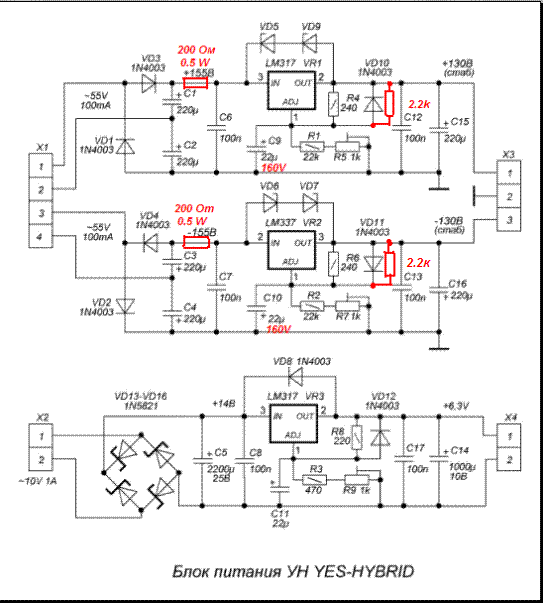

    Приветствую , Всех!

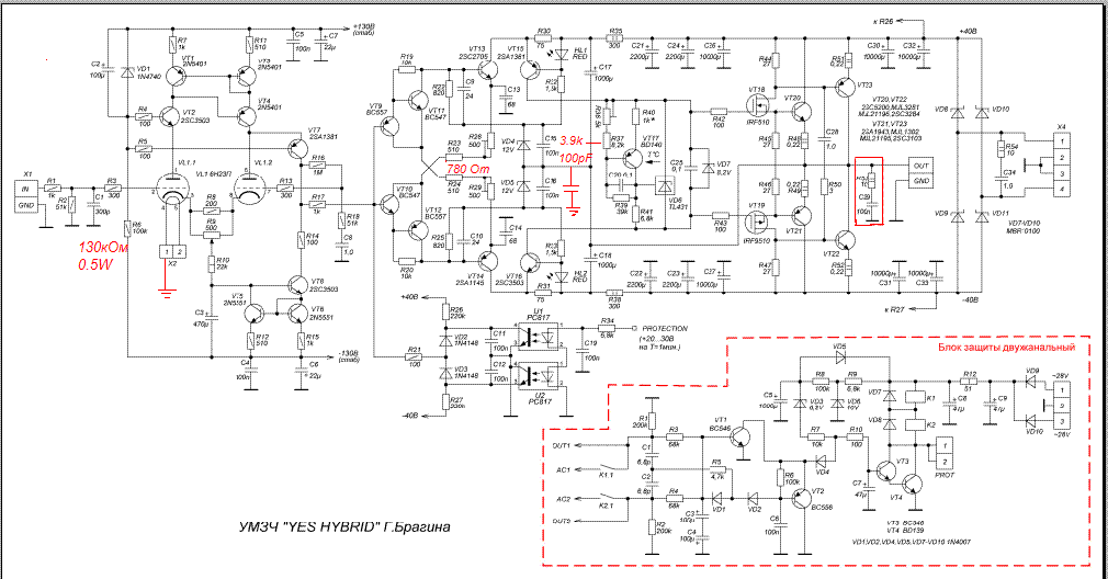

    С подачи форумчанина вернулся к р-лампам . За основу УН-а взята идея Алексея-fakel .
    Симулятор показал приличные результаты всего усилителя - на 20кГц Кг меньше 0.001% .
    Собрал макет УН-а по такой схеме :
Название:	Схема УН  YES Gibrid.png
    Работает стабильно , ноль на выходе не плохо держится . Полоса по уровню -3dB около 200кГц .
    Петлевое усиление около 40dB.
    Как обычно "веселые" картинки :

    Эти картинки характеризуют полный тракт усилителя , т.е. УН + ВК . Как видно петлевое на 20кГц
    чуть более 80дБ . Обращаю внимание на поведение фазы в звуковом диапазоне .
    Вторая картинка показывает уровень коммутационных искажений ( КИ ) на 20кГц . Как видно они
    очень малы .
    Схема ВК :

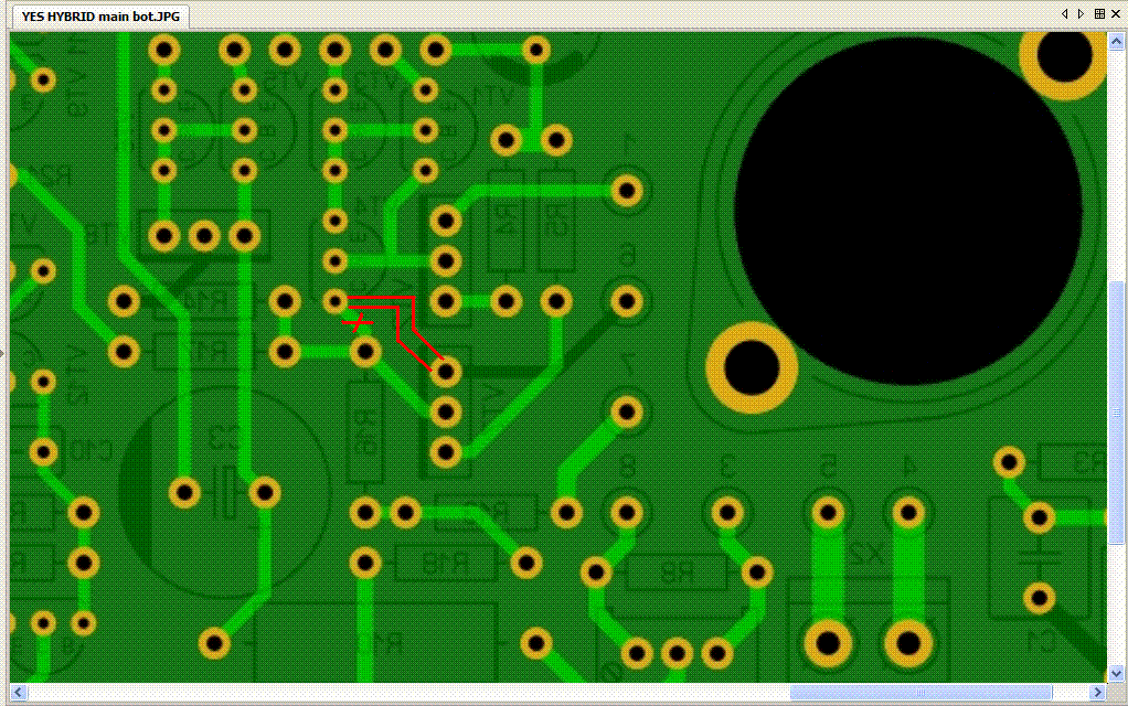

    Финальная полная схема и ПП , сделанные Владимиром - LepekhinV :
Название:	YES HYBRID+защита.JPG
Название:	YES HYBRID main top.JPG
Название:	YES HYBRID main bot.JPG

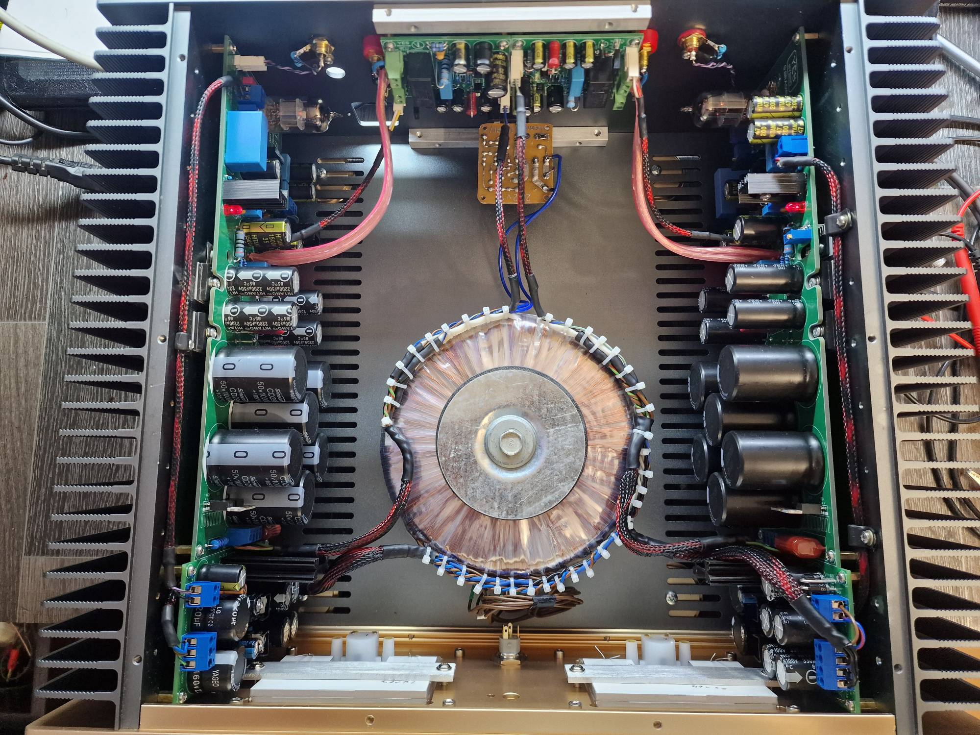

    По умолчанию Re: YES Gybrid
    Поставил mjl21193g/21194,возбуд ушел.
  20. #719
    Старый знакомый Аватар для SemSem
    21.05.2020
    527
    а что до этого стояло ?
    странно всё это...у одного все нормуль, у второго хрень.....
    делай что должно, и будь что будет...
  21. #720
    Частый гость Аватар для Ivansvoi
    29.09.2010
    Павлодар
    173
    стояли 1943 и 5200,поставил mjl21193g/21194 на намакон и все ок.
