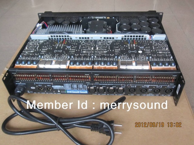

    Цитата Сообщение от peshexod Посмотреть сообщение
    50А и 16-ти амперная вилка усилителя...
    Тоже показалось странным. Провод обычный и вилка бытовая.
    ---------- Сообщение добавлено 21:25 ---------- Предыдущее сообщение было 21:15 ----------
    В этом усилителе суммарная мощность каналов 10000 Вт, а блока питания намного меньше.
    Это как-то странно звучит. Если БП слабей значит и суммарная мощность уже не может быть 10 кВт. Суммарная мощность должна быть ограничена мощностью самого БП.
    Ситуация видится мне следующая: как только некто переходит из клуба покупателей в клуб продаванов, он тут
    же начинает пользоваться логикой Мюллера:
    https://www.youtube.com/watch?v=pgYKbfBkK8k
    На про форуме это уже обсудили. В большинстве профессиональных усилителей класса D мощность БП намного меньше суммарной мощности каналов. Производители считают, что полную мощность постоянно никто не будет качать из-за пик-фактора, а кратковременно (в пике) её могут отдать конденсаторы после БП. Есть даже новый стандарт измерения таких мощностей, там короткий бурст и длинная пауза после него. И я показывал, что тест весьма синтетический, потому что время бурста меньше периода низкочастотного сигнала. Дурят, короче.
