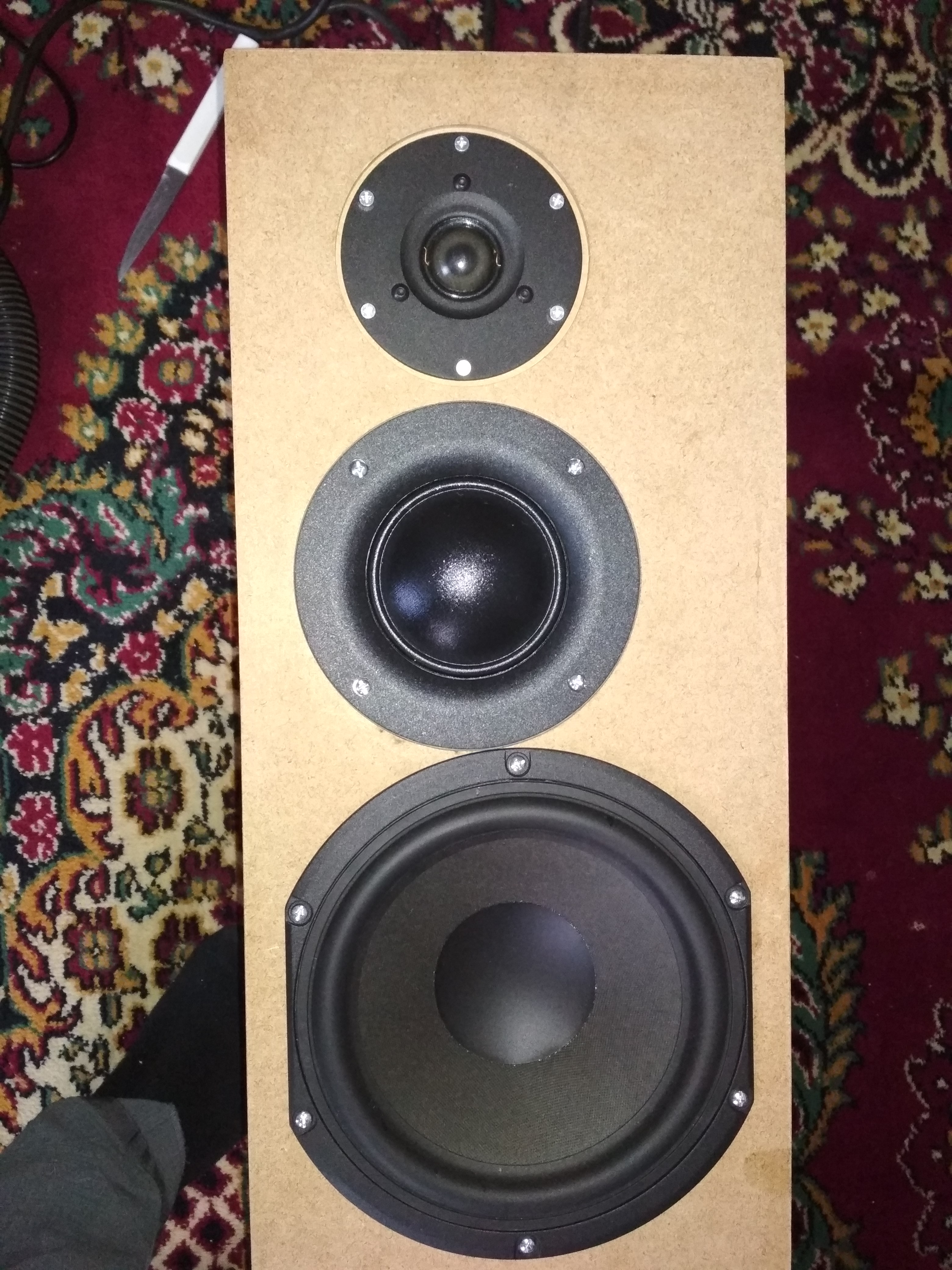

  12. #671
    Аватар для George Krilov
    14.05.2006
    70
    6,586
    По умолчанию Re: Трехполоска на восьмерке Пирлес 830869, купольном СЧ и Мореле ЕТ338
    Подождите, немного еще поиграют, бас пониже будет.
    Если фазик закрыть будет герц 70 с добротностью 0.55 примерно.
    Георгий Крылов

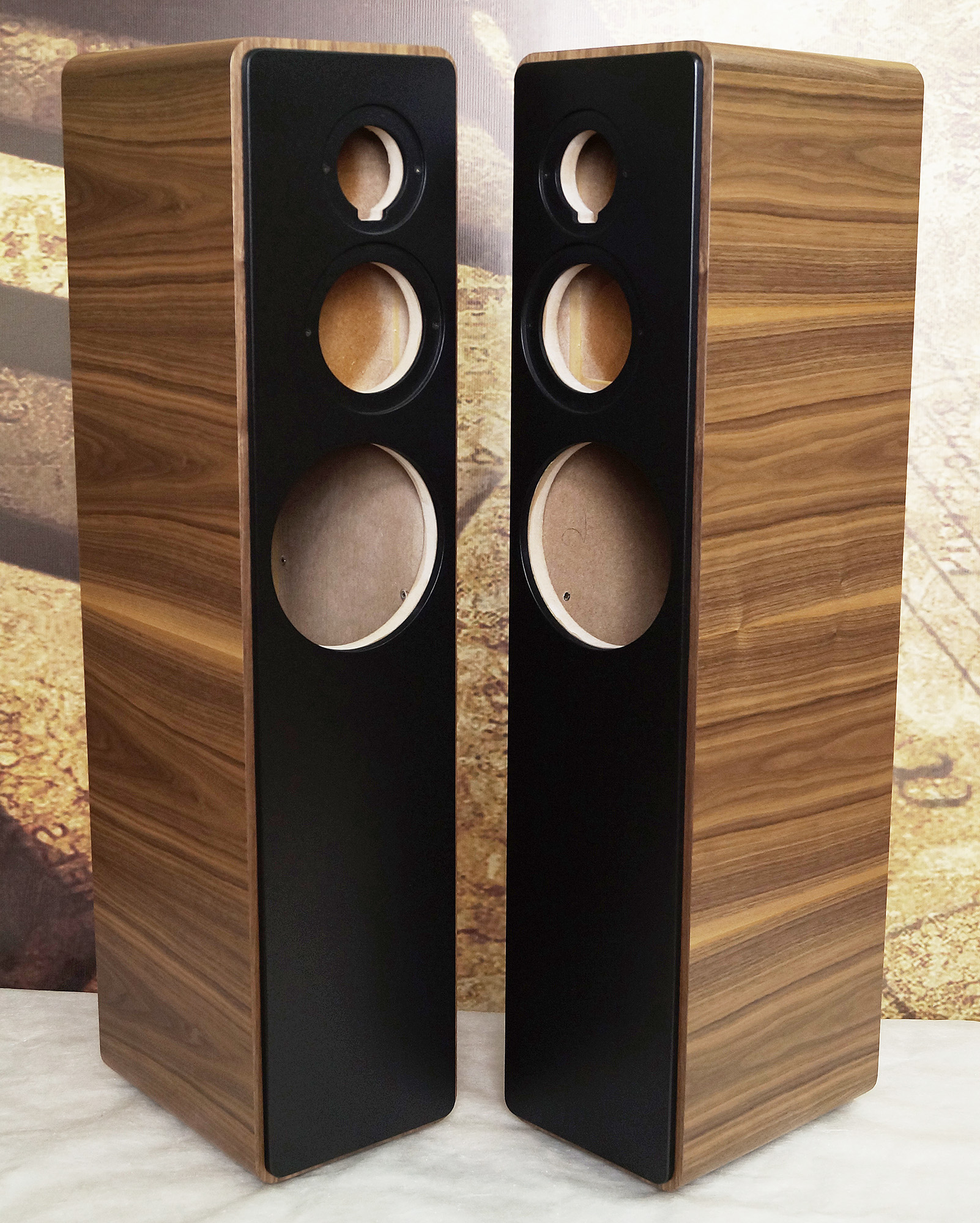

  13. #672
    Новичок Аватар для rajpo
    27.10.2016
    Казань
    Скоро приедут корпуса.))
  14. #673
    Новичок Аватар для Stanag
    08.02.2015
    11
    Супер, Дариновские?
  15. #674
    27.10.2016
    Казань
    Да! Соберу окончательно, ещё фото сделаю.

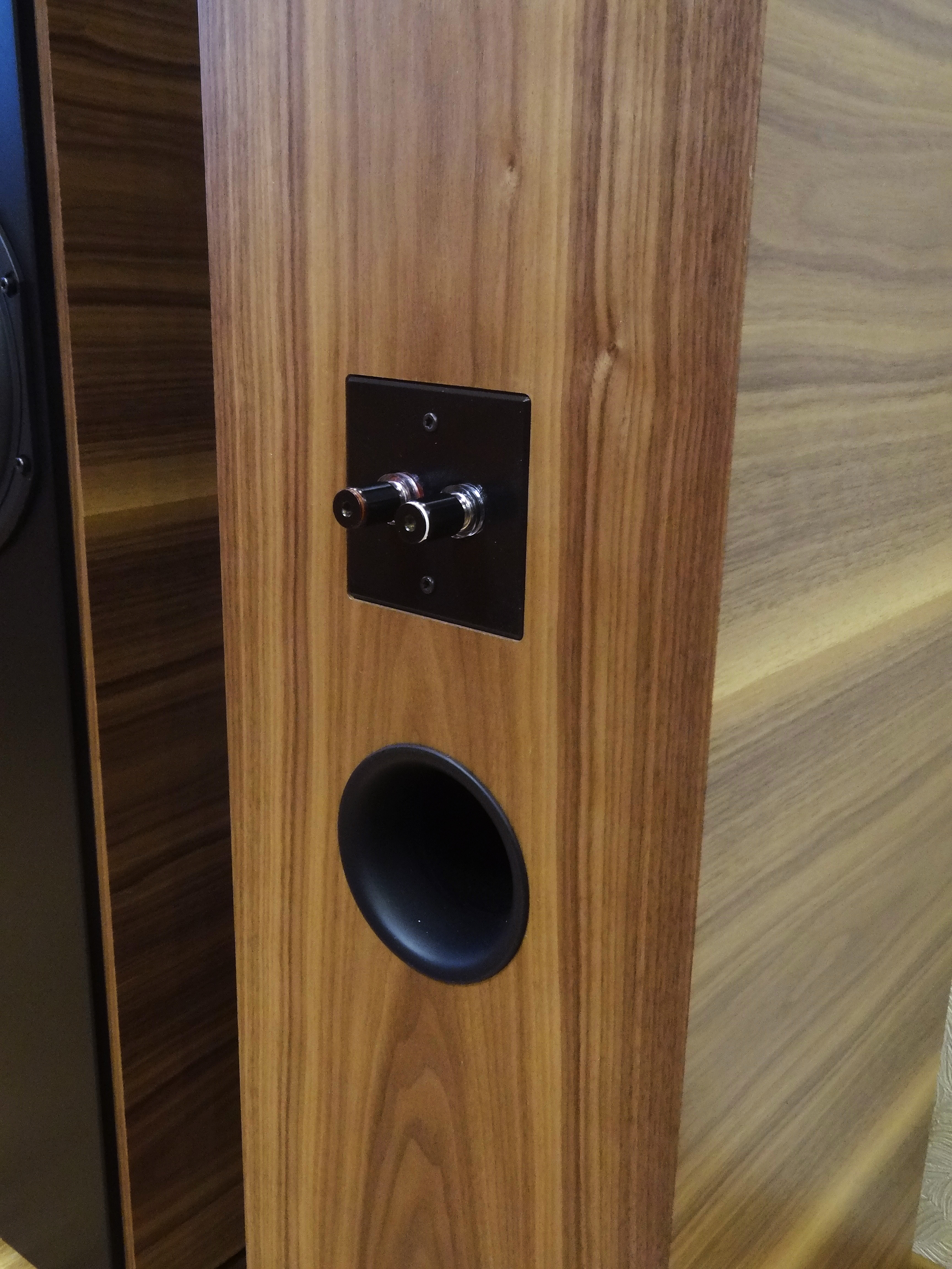

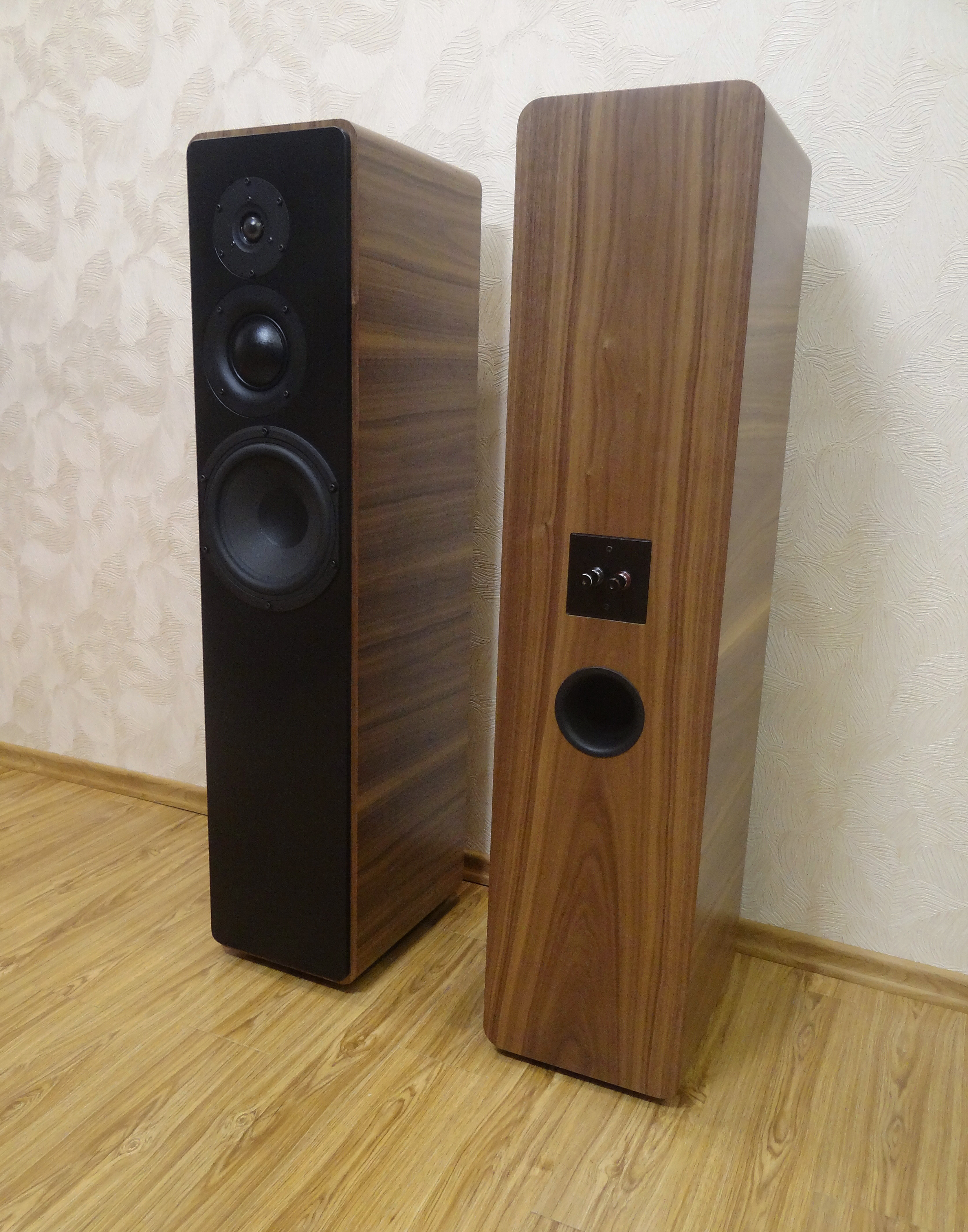

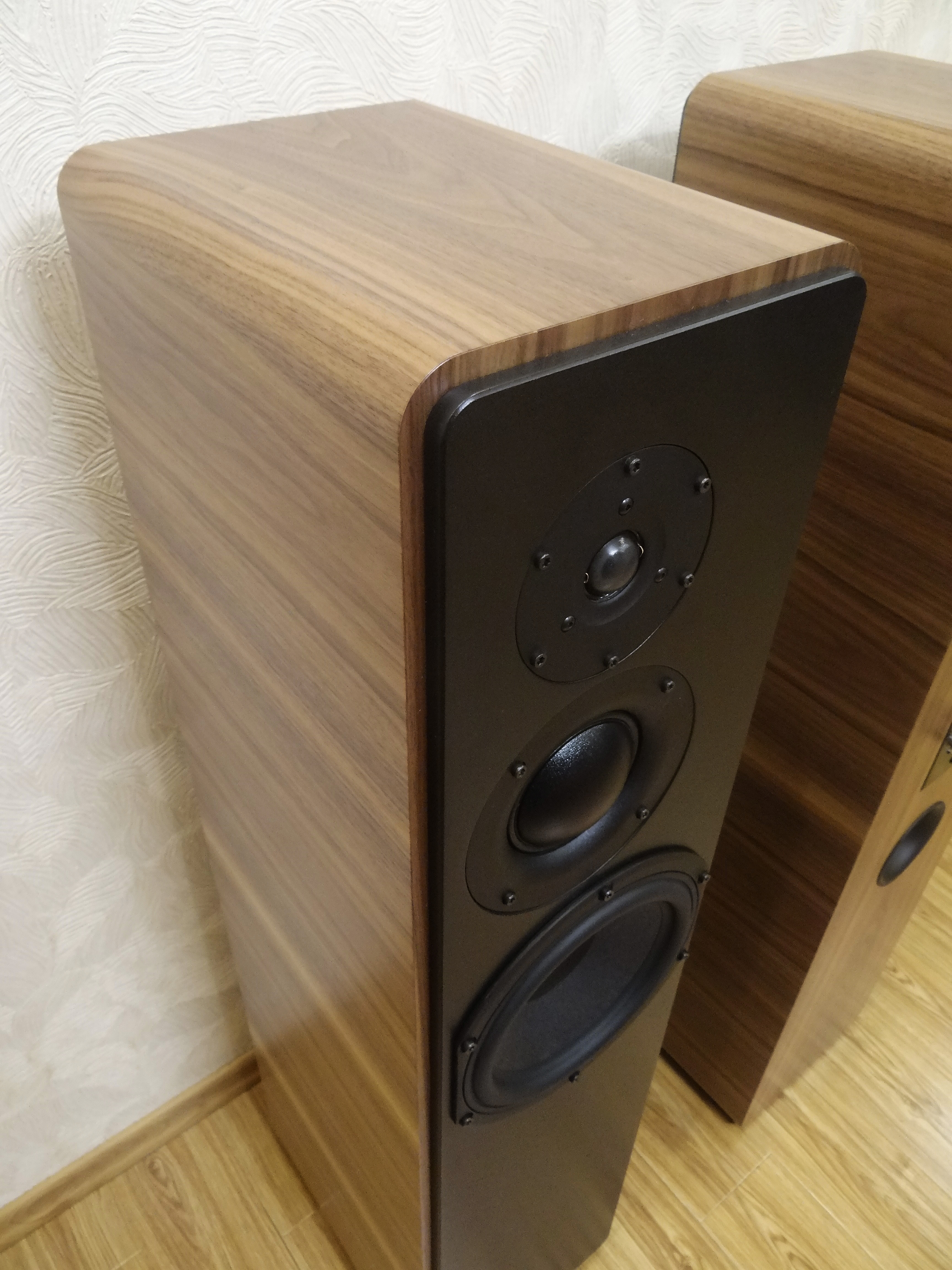

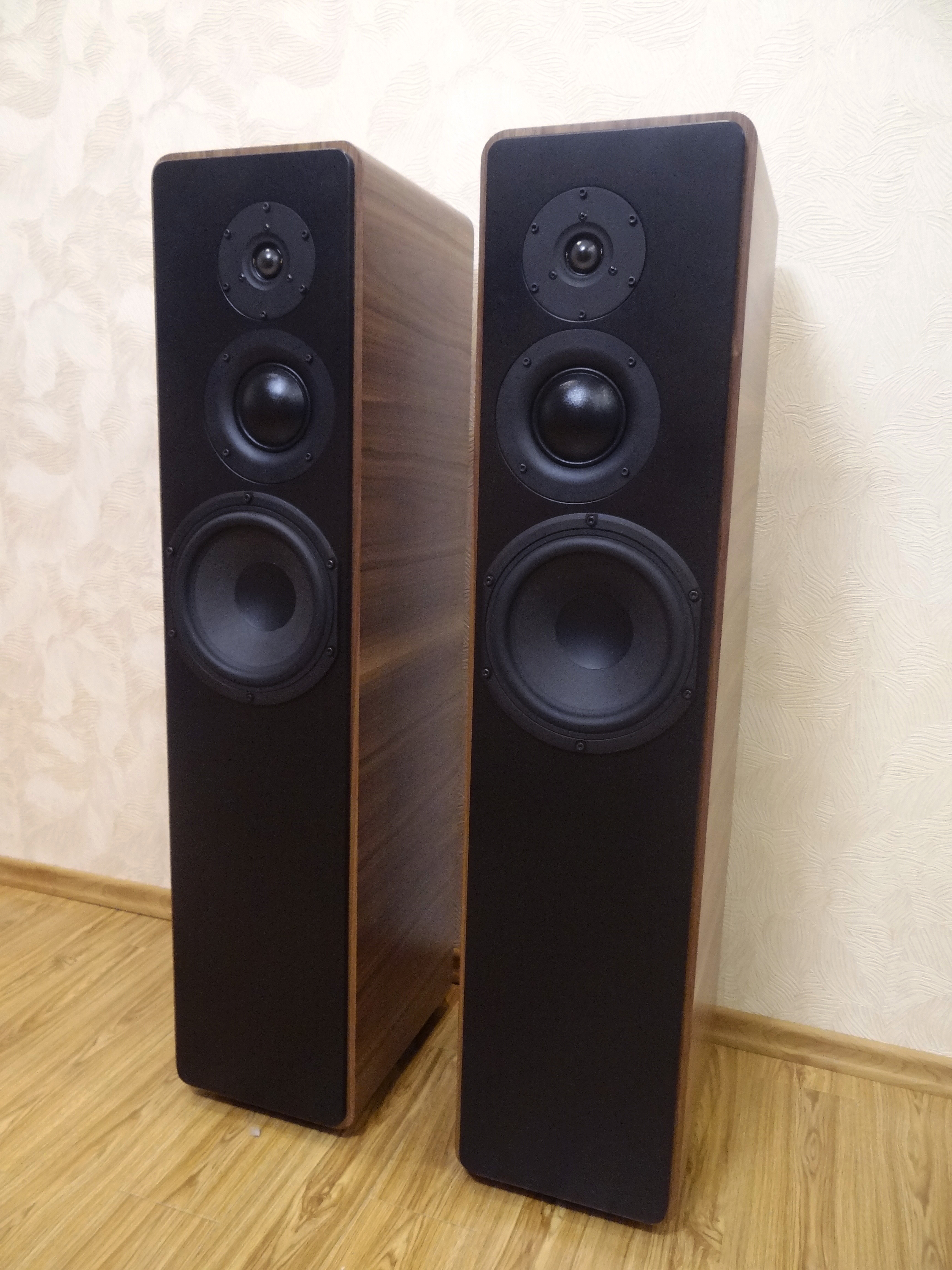

    27.10.2016
    Казань
    Благодарю Георгия за простую и качественно играющую аккустику! Так же благодарю Дарину за качественные корпуса!
    Это мой первый опыт по сборке аккустики такого уровня. Трёхполоски играют детально и при большой громкости не устаёшь слушать музыку. И это при том, что прослушивание было для проверки с телефона и планшета Sony.
    Усилитель Аудиоманьяка на LM3886
    С пищалками... бывает.
  19. #678
    13,067
    Исправил?
    Вдавленные были.
  20. #679
    27.10.2016
    Казань
    Исправил?
    Носил туда-сюда, не заметил
