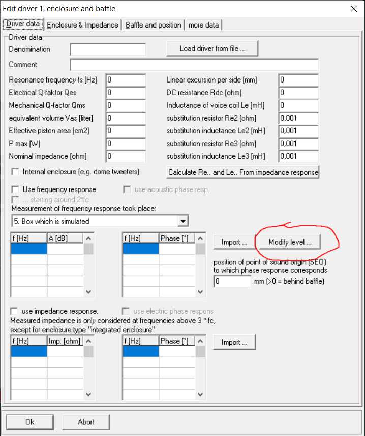

    По умолчанию Re: ARTA, измеряем АЧХ+ФЧХ
    Друзья, подскажите плиз, замерял в арте ачх, импортирую в боксим, кривые идут на уровне 120-130дб. Кривая бафла мида на 90дб, симуляция тянет одно к другому, получается недостоверно. Понимаю что в арте где-то в настройках нужно было или снять точный уровень измерений и вбить его при импорте в боксим или нормализовать измерения. Где проглядел?
  3. #662
    24.07.2012
    2,552
    Цитата Сообщение от tahmasib Посмотреть сообщение
    Где проглядел?

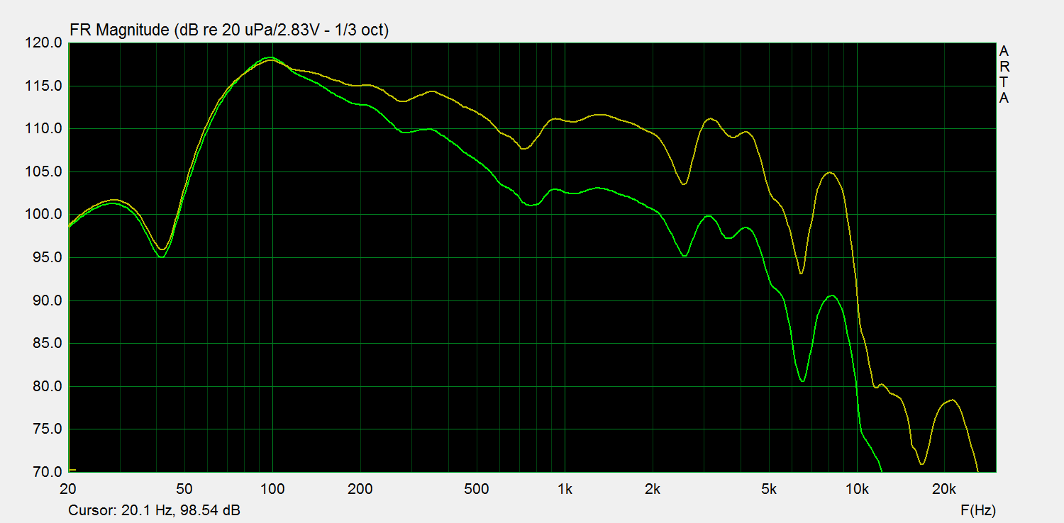

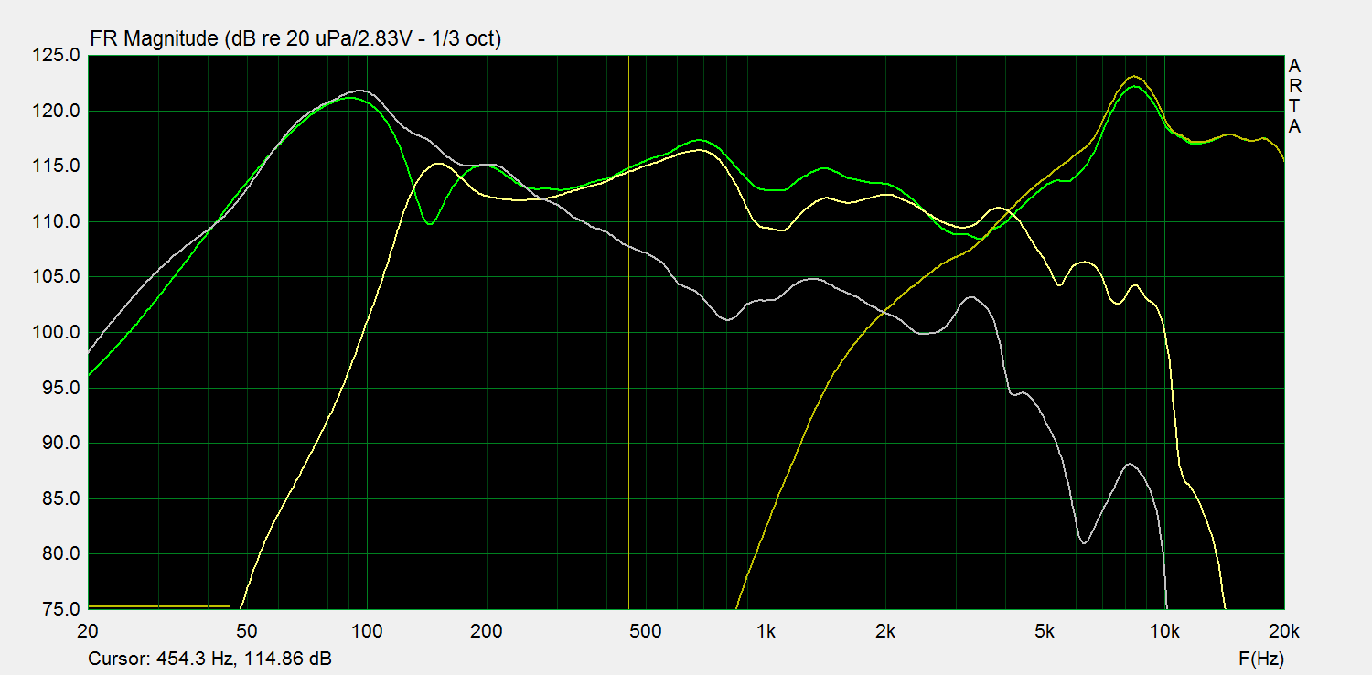

    Всем привет!
    Первый раз делал замер своей 3-х полоски при помощи ARTA. Вот всё с ней так плохо (с 3-х полоской) или просто измеритель я такой? Все три полосы замерены с расстояния 3см. Расстояние не менял. Низкочастотных динамика 2 шт. измерены по очереди и просуммированы + к ним порт ФИ и бафл степ для панели 25х100 Задача стояла посмотреть как работают фильтры и АЧХ посмотреть. Посмотрел) Думал как-то ровнее всё будет) Кто подскажет в какую сторону копать?
    Для вашей цели желательно произвести замер с 1 метра. Будет нагляднее...
  7. #666
    Новичок Аватар для serjjo
    30.01.2019
    г. Смоленск
    Да, но с 1 метра не увижу толком разделение НЧ-СЧ. Может быть попробовать в ближнем поле измерить АЧХ с фильтром и без для каждого динамика? Тогда будет видна работа фильтров. Только не понимаю как быть с параллельно включенными НЧ. Думаю нужно снимать АЧХ каждого с фильтром и без и суммировать. Ну и бафл степ добавить.

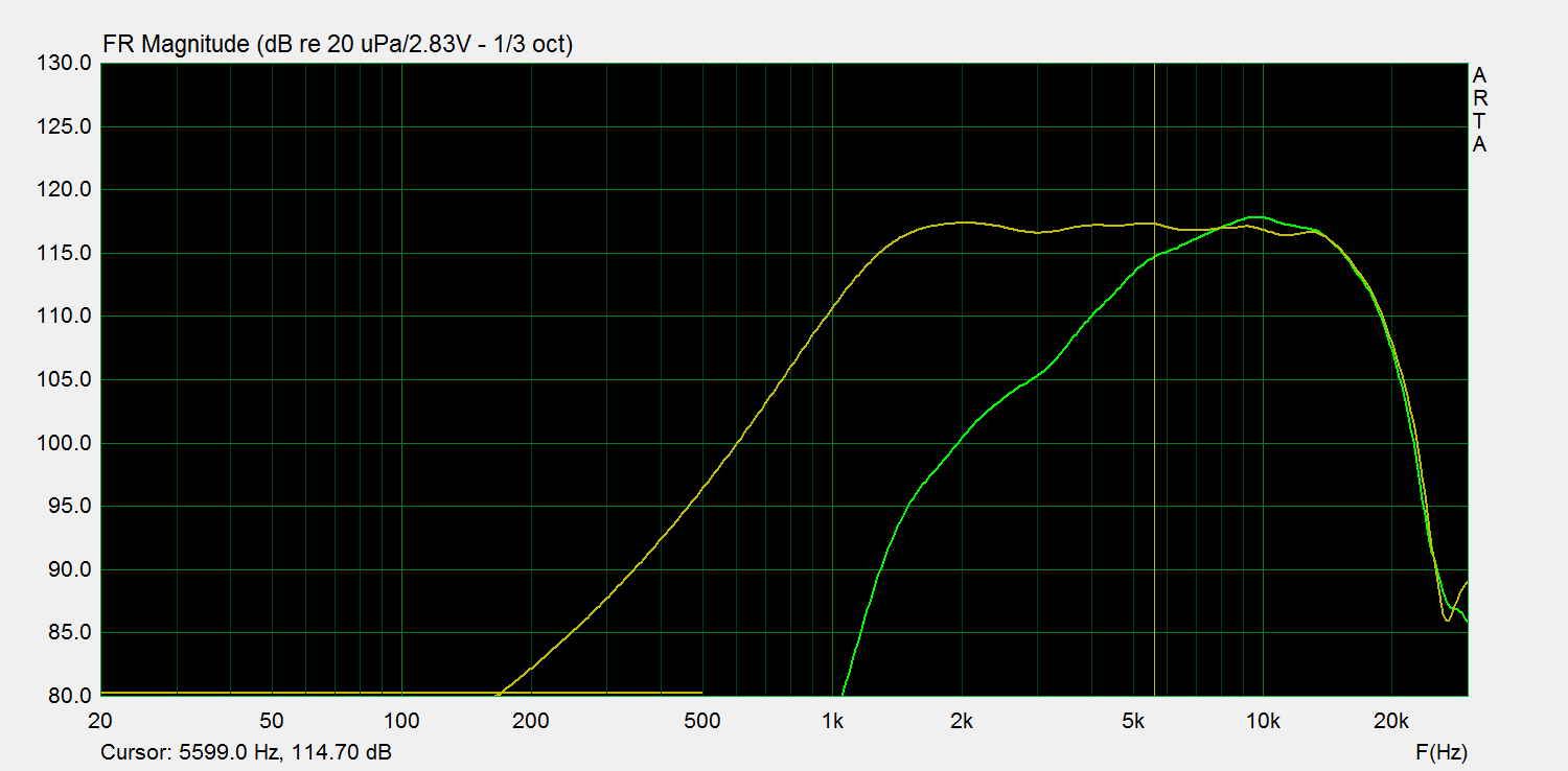

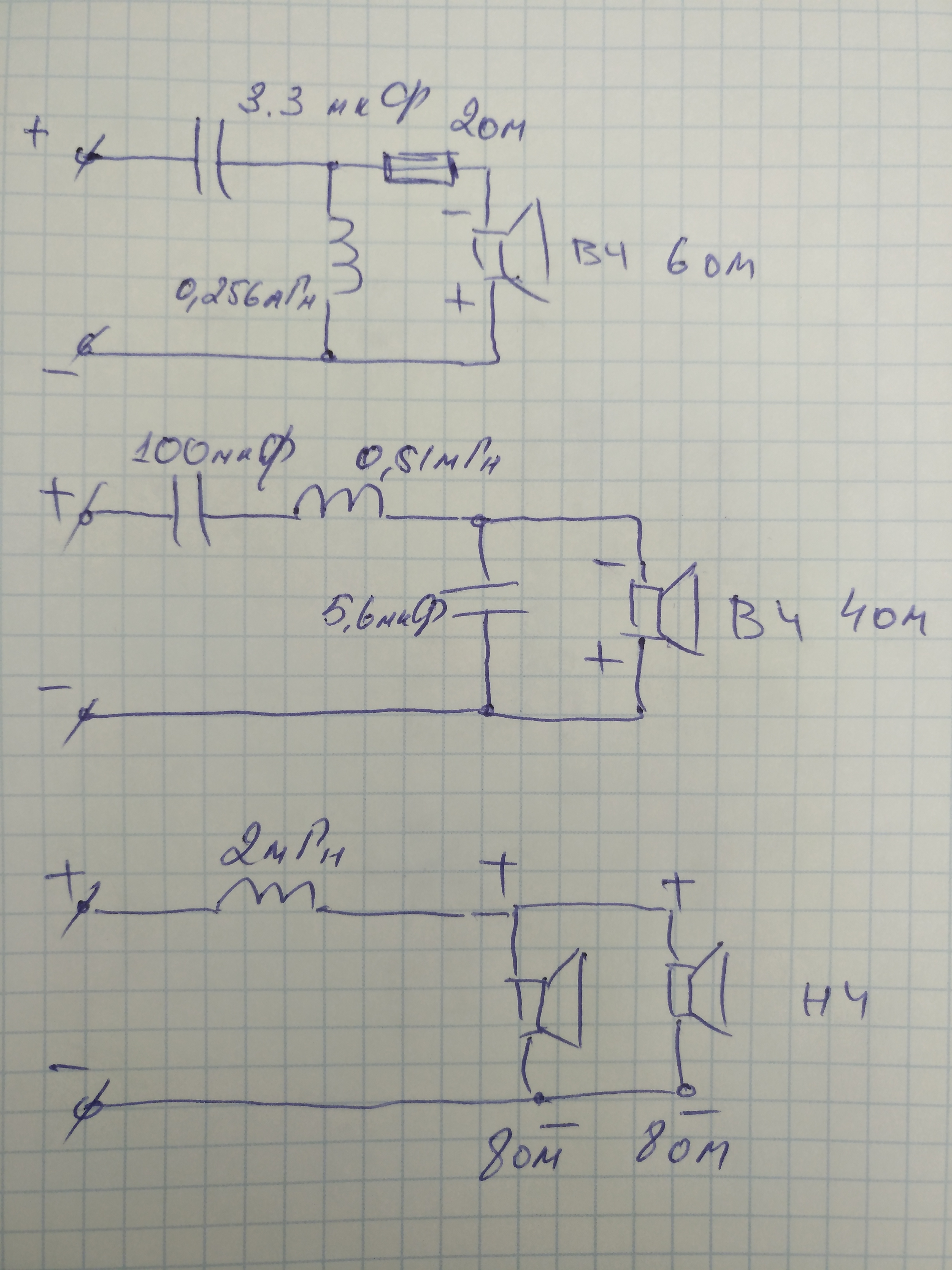

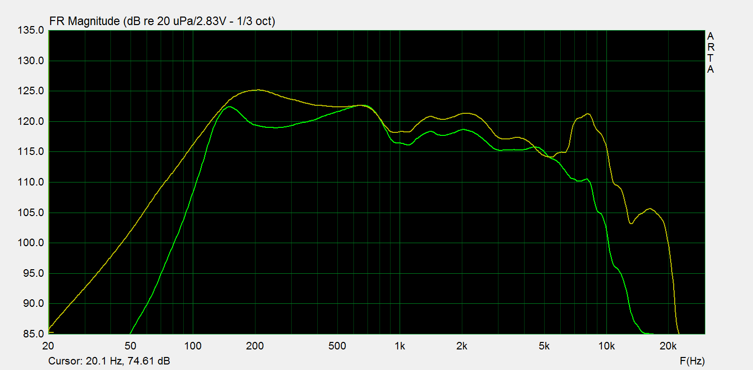

    ---------- Сообщение добавлено 11:20 ---------- Предыдущее сообщение было 10:12 ----------
    Ближнее поле
    Оверлеем - без фильтра
    Зеленым - с фильтром
    Фильтры
    Было бы логично измерить с метра все динамики по отдельности без фильтров, засимулить к этому известные фильтры, и сравнить результат с измерением АС в полной сборке, так же с 1м.
    Остальное имеет много камней, сплошные кросс-наводки, и риск пожечь усилитель (например ФВЧ в случае отключения пищалки превращается в почти КЗ на частоте резонанса контура).
    Денис
  9. #668
    30.01.2019
    г. Смоленск
    Спасибо за совет. Хорошее предостережение. Я вместо отключенных динамиков вешаю эквивалентное сопротивление, резистор 4, 6 ом. По идее так не должен усь сдохнуть.
    С метра как снять НЧ и СЧ? Там же низа не видно. Окно маленькое.
    Сколько будет видно, столько и смотреть. Постараться разместить АС и микрофон так, чтоб окно 3-4-5мс было. И ровно метр не обязательно, можно 90см, 72,5, и т.д.

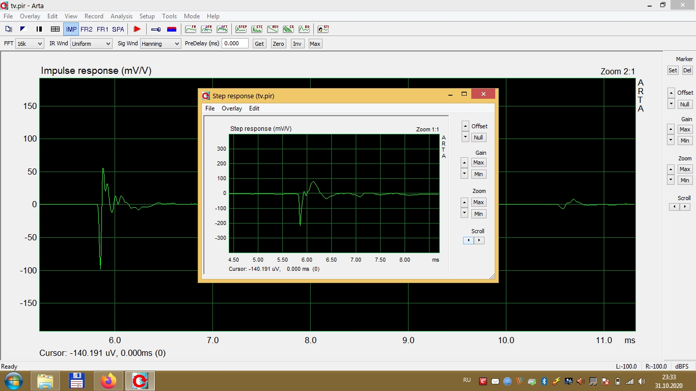

    При замере MLS методом импульс получается перевернутым. Или это нормально?

  12. #671
    14,002
    Это с фильтром?
  13. #672
    Частый гость Аватар для dens
    19.03.2010
    Ростовская обл
    108
    Нет. Просто ВЧ динамик
  14. #673
    14,002
    А покажи измерение самой карты без микрофона.
    ---------- Сообщение добавлено 23:03 ---------- Предыдущее сообщение было 23:02 ----------
    Спаяй штекер с выхода на вход.
    ---------- Сообщение добавлено 23:03 ---------- Предыдущее сообщение было 23:03 ----------
    Или это очень плохой динамик из муз центра?
    Динамик в щите. Вот измерение карты.
    Untitled.zip
    Переварачивает импульс только на MLS методе.
  18. #677
    14,002
    галка стоит...
    ---------- Сообщение добавлено 23:21 ---------- Предыдущее сообщение было 23:18 ----------
    Конденсатор по входу режет нч?
    ---------- Сообщение добавлено 23:22 ---------- Предыдущее сообщение было 23:21 ----------
    Дай пир на вчшку
  19. #678
    19.03.2010
    Ростовская обл
    108
    Галка не стоит. Конденсатора нет.tv.zip

  21. #680
    19.03.2010
    Ростовская обл
    108
    Вот снял мид, двумя способами
