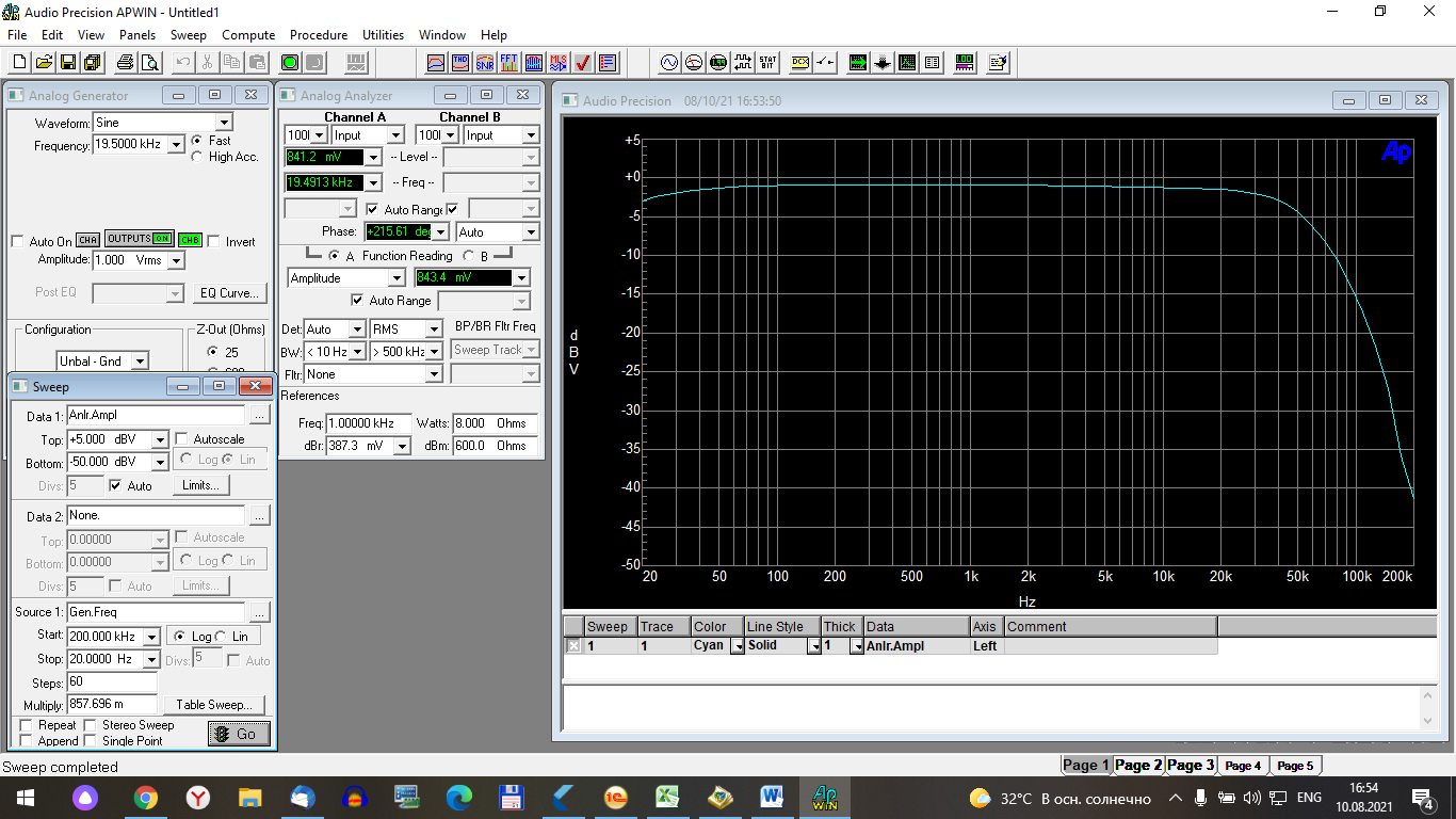

    Сижу, калибрую, вот такое https://e1dashz.wixsite.com/index/cosmos-adc
    Вчера Wolf L7 опубликовал первый тест https://www.l7audiolab.com/f/e1da-cosmos-adc/
    Но, как и многие ревьюверы с АРх555, он попросту олень и не заметил, что АЦП стоит в моно-моде, это переключается громкостью виндового слайдера >50% = моно. Дальше, он замерил "линейность", как он полагает, но вместе с шумом, в итоге она у него вышла смехотворно низкой - 100дб линейности при -140дб гармониках, серьёзно?? )) Точно так же он намерил какой-то свой атрефакт искажений на 40гц, которого нет, если мерить медленно, а не в свипе. Тем не менее, блогер есть блогер, все свои косяки он опубликовал, как свойства Cosmos ADC, через 3 минуты после получения сэмпла. 5 других сэмплов были отправлены на ревью в разные страны, только Архимаго с канады сделал короткий обзор здесь https://archimago.blogspot.com/2021/...ffordable.html
    Но Архимаге сравнить не с чем, только со рванью RME ADI-2 Pro FS R BE, зато он не тупой, иногда начинаю подозревать, что купившие АРх555 тупеют, поэтому АЦА не пйдёт на съедение Амиру на www.audiosciencereview.com ))

    Еще картинка, 9038D:
Название:	Снимок экрана 2022-01-04 132047.png
    Иван, а пробовали измерять класс Д вместе с несущей космосом? Подозреваю, что фильтр нужен будет, или нет?
    cпектраплас не умеет считать THD+N, не обольщайтесь понапрасну. Только REW и Arta и старайтесь держаться около -.5дбфс, -5дбфс ни к чему. Вы не пытались снизить гармоники с Tweak9038 app?
    Несущая класс д конечно повлияет на результат на нескольких ваттах, а на 100-500вт уже вряд-ли.
