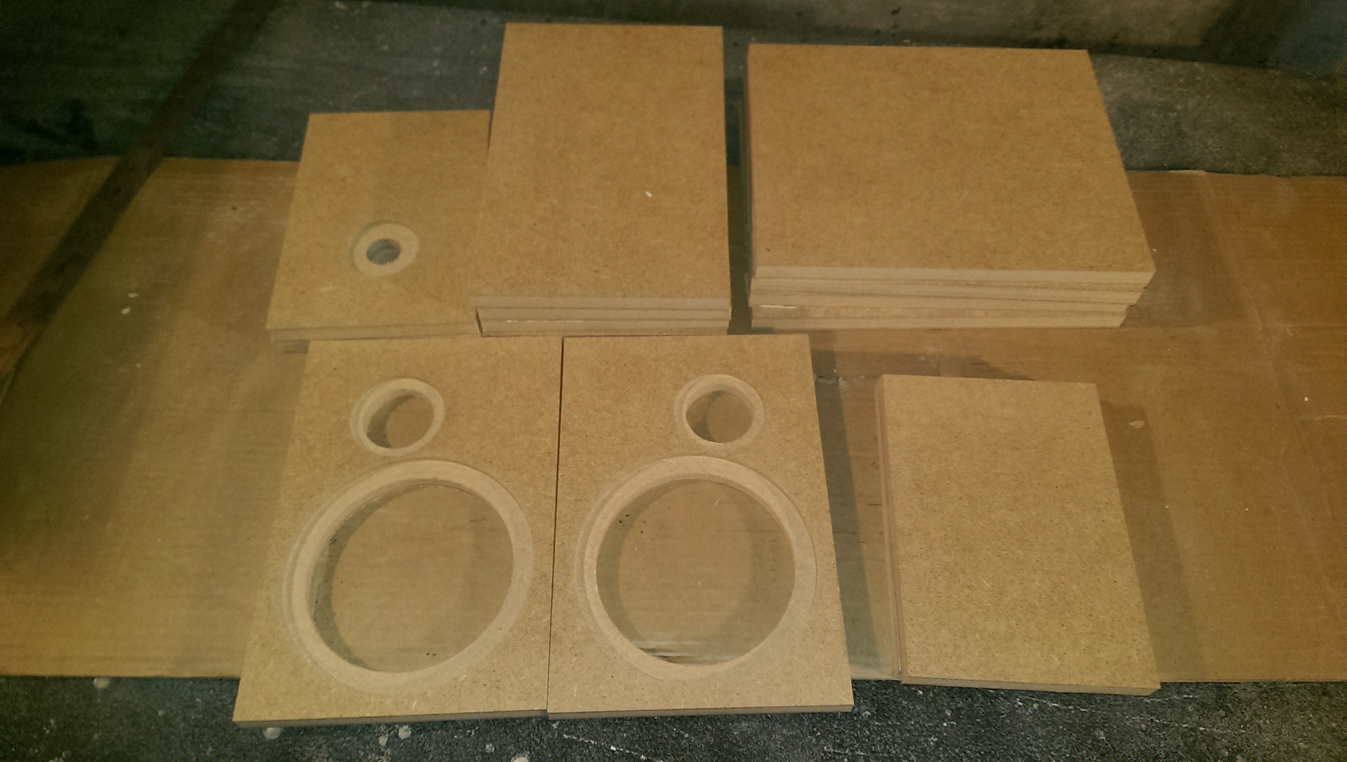

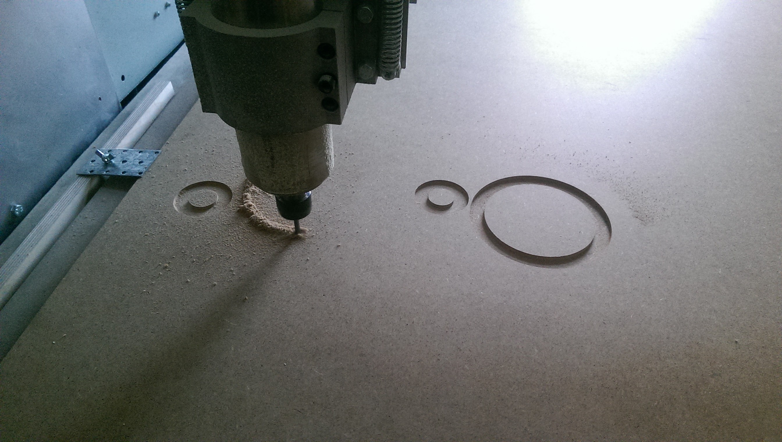

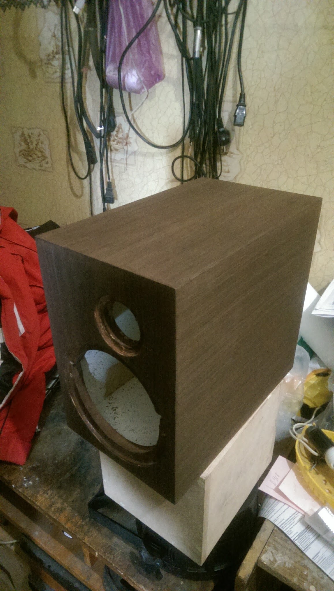

    Всем день добрый ! Решил написать об изготовлении этих мини - мониторчиков . Размеры очень порадовали. И уровень низких частот. Вообще о звуке хочется сказать много приятных слов . Сравнивались со студийными мониторами Yamaha MSP-5 И Yamaha HS8 . Скажу сразу . замеры не делались . Пока не делались. По субъективным ощущениям скажу. Малая Ямаха проиграла по низу вчистую . большая сестра обошла по глубине низа ( ну да это и понятно ) . А вот верхняя середина и верха...... У обоих представителей Японского звука они были замыленые и неразборчивые. даже подъём переключателями верхних частот не исправил картину. Миники же показали великолепную отработку этих частот . Так что могут вполне успешно использоваться в бюджетных студиях в качестве мониторов ближнего поля.
    После испытаний на прочность. один НЧ дин был выведен из строя ( катуха в угли ) заказывать новый пока страшно..... первые пришли с оторваными корзинами...Сейчас клей заменили . Пока держат. Одна АС перекочевала домой - озвучивает телек. мне ооочееенььь хватает . вот только звуковики на телевидении иногда такое творят.))) уровень НЧ забивает все , что можно. Огромное автору СПАСИБО за проект.
    П.С. Если кому нужны корпуса - стучитесь . помогу.

    Поздравляю! Фото готового изделия в студию!
    П. С. Были у мея одно время во владении МСП-5. Очень мне нравились они. Но вот сравнить с минимониторами "в лоб" уже нет возможности...

    Цитата Сообщение от oleg1263 Посмотреть сообщение
    Уже
    В сборе с динамиками и терминалами)
