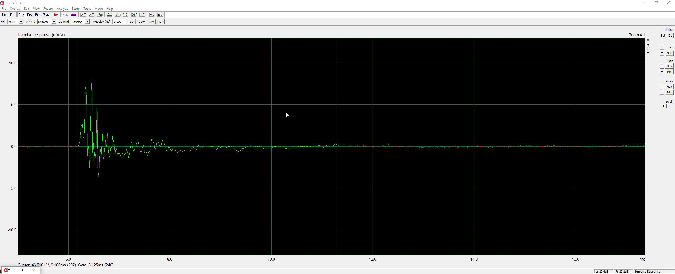

  10. #609
    Частый гость Аватар для vadimal
    09.08.2011
    Ижевск
    310
    По умолчанию Re: ARTA, измеряем АЧХ+ФЧХ
    Прошу помочь, день убил, результата ноль (проверял на двух компах). Win10 - микрофон Dayton Audio Umm-6 USB.
    При изменении кол-ва измерений, сильно меняется график после килогерца. Нажмите на изображение для увеличения.
ID:	335492 Нажмите на изображение для увеличения.
    Причём при одном проходе график похож на график производителя.
    Везде одинаковые настройки 16 бит 48кГц.
    Менял на аналоговый микрофон, на другой usb микрофон, ставил разные версии программы. И в RAW та же ситуация.
    nuc i7 Roon +BeagleBone Black + PCM63 nos выхлоп Папанин (Семынин) + однотактник 300В + Samson SX2800 для ДБА сабов (Сабсоник) на B284C26 + 15ndl88 моно мид бас+ большие рупора X1-08 EXOTIC F8 (Норман) и GRT145C
  11. #610
    25.05.2011
    Рязань
    2,872
    Цитата Сообщение от vadimal Посмотреть сообщение
    16 бит 48кГц.
    Это не 16 бит, это 16 тыс.точек длина семпла шума. Лучше поставить побольше, например самый максимум 256к.
    Странное дело, покажите импульсы и как выставляете маркеры окна.
    Денис
  12. #611
    09.08.2011
    Ижевск
    310
    1. 256к - ок
    2. Вот импульс и захват окна Нажмите на изображение для увеличения.

  15. #614
    25.05.2011
    Рязань
    2,872
    авг=1
    avg - average?
    Окно выставляешь нормально. Но импульс грязноватый после 7мс, то-ли баффл очень влиятельный, то-ли микрофон ловит собственные отражения... Не суть, на такой провал 10кГц не должно влиять. Можешь с оверлеем показать оба импульса, с avg=1 и avg=4?
    Денис
  16. #615
    03.08.2005
    Киров
    5,718

  17. #616
    09.08.2011
    Ижевск
    310
    Микрофон на штативе Нажмите на изображение для увеличения.
    Вот с оверлеем оба импульса, с avg=1 и avg=4 Нажмите на изображение для увеличения.
  18. #617
    25.05.2011
    Рязань
    2,872
    Не, это не импульсы, это опять АЧХ. Импульс был в #611. Лучше выложи импульсы в виде файлов *.pir (в архив только надо сунуть)
    Микрофон на штативе
    Да, импульс грязный из-за отражений от штатива. Штатив надо мудрить максимально минималистичный: труба/шпилька, на ней микрофон без торчащих плоскостей, прищепок, и т.п.
    Денис
  19. #618
    22.12.2010
    Регенсбург
    1,049
    Дело не в штативе, а в "Dayton Audio Umm-6 USB"
    У микрофона собственный встроенный АЦП со своим кварцем. Соответственно, он не синхронизован с кварцем источника - звуковой карты, поэтому при многкратных повторениях теряется синхронизация и фаза "уплывает".
    Аналогичная проблема будет, если подключить колонки к одной звуковой карте, а микрофон - к другой.
    Общего решения проблемы я не знаю, но, по крайней мере, нужно настроить и источник, и микрофон на одну и ту же частоту дискретизации (думаю, что 48кГц). Станет чуть получше, но всё равно на ВЧ будут проблемы при долгих измерениях. Ну и придется измерять по одной кривой.
    Единственный возможный способ улучшить соотношение сигнал/шум - это делать многократные измерения и потом усреднять полученные АЧХ вручную (можно делать в том же REW)
  20. #619
    25.05.2011
    Рязань
    2,872
    Соглашусь, очень похоже.
    Я когда-то экспериментировал в подобном ключе, на импульсе вылезали кое-какие артефакты (ступенька перед импульсом).
    Денис
  21. #620
    09.08.2011
    Ижевск
    310
    Нашёл причину в связке Umm-6/atdac 9.
    Подключил аналоговый микрофон, выход через atdac 9 - результат тот же фаза "уплывает".
    Подключил аналоговый микрофон, выход через ресирвер denon avr-x2200w фаза держится при любых avg=1 и avg=4.
    Подключил Umm-6, выход через ресирвер denon avr-x2200w - фаза "уплывает".
    Всем спасибо за помощь.
