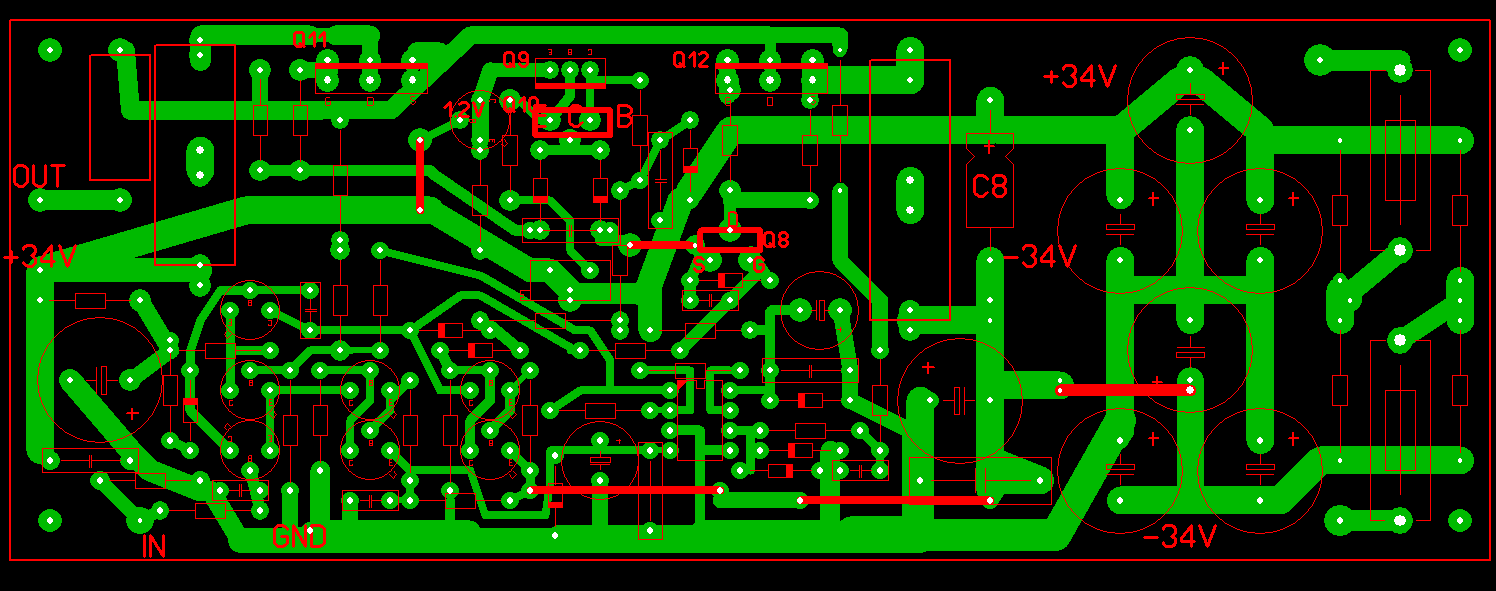

    По умолчанию Re: Усилитель на N-канальных полевиках
    Большая просьба к автору покритиковать мой вариант разводки. Что можно улучшить?
    Как и в оригинальном усилителе Q8 и Q9 не имеют контакта с радиаторами выходных транзисторов. Как лучше?
    Не вникая в детали - разводку силовых проводников и у Сиволобова посмотреть не зазорно. Ну нельзя электролиты на "хвостиках" вешать. Силовую часть и малосигнальную лучше подальше друг от друга. И контура сильных токов минимизировать по площади. Обратную связь снимать с выхода, а не с проводника между силовыми транзисторам - не будет так обещаных малых искажений.

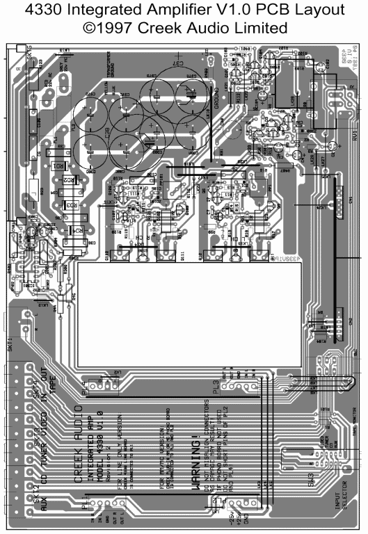

    Всё? . Разводка, к сожалению, просто страшноватая, на мой взгляд - извините. В первую очередь разводкой силовых цепей. Не ясно, к тому же, где подсоединена к "земле" средняя точка вторичных обмоток.
    Вот для примера разводка оригинального 4330 (до того, как были применены защитные резисторы) - я думаю, что этот вариант уже настолько старый, что его можно и показать .
    Алексей
