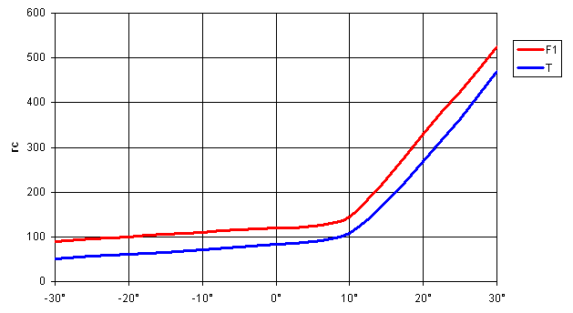

    а если перевести мВ с датчика в граммы? какая то нелинейность наверное будет из за кривизны пластины датчика, двух пружин, детектора и др...
    Поскольку работаем в одной точке, линейность датчика особо не интересует. Но я измерял. Вот зависимость вертикальной составляющей силы и натяжения ленты (вычислено согласно геометрии тракта для диаметра рулона 100 мм) от угла отклонения рычага:
    Видны два довольно линейных участка - где работает первая и вторая пружина. Середина первого участка - угол -10°, что у Studer значится как номинальный угол. С заводской регулировкой пружин этот угол соответствует натяжению примерно 70 гс.

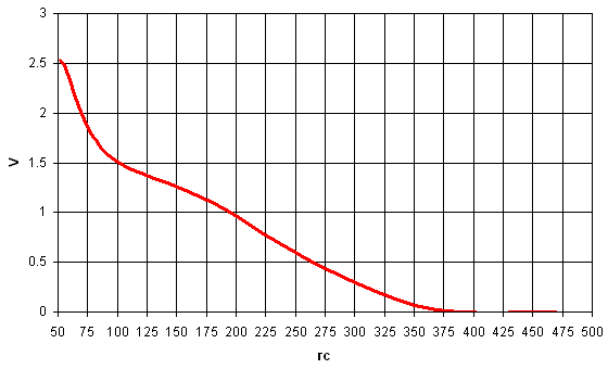

    Вот конечный график - зависимость напряжения от натяжения. Работаем на начальном участке от 50 до 100 гс, там линейность неплохая:
    Более наглядно - зависимость натяжения от выходного напряжения датчика (в режиме PLAY работаем вблизи точки 2.00 В):
    дык 005 и не мотает со скоростью 003
    Дело в ограничении момента, или в пониженном до 80 В напряжении питания двигателей?
    если, конечно, хочется точности, то можно и более точные динамометры использовать.
    Точности школьного динамометра выше крыши. Но дело не в этом. Нам надо в конечном счете измерить натяжение ленты. Сделать прямо это не получается - очень большой гистерезис. Т.е. мы можем получить и 50 гс, и 80 гс при одном и том же положении рычага. Приходится сначала калибровать рычаги без ленты, прикладывая вертикальную силу. А затем пересчитывать эту силу в натяжение через проекцию на вертикальную ось, причем углы изменяются при отклонении рычагов. Например, в нижнем положении натяжение T = 0.57*F, а в верхнем положении T = 0.89*F. При изменении диаметра рулона ленты еще набежит погрешность порядка 5%.
    а почему до сих пор никто не задумался о переделке схемы узла натяжения ленты, того, что под алюминиевым экраном?
    Я задумывался. В общем, там все устраивает, лучше точности не надо. Работаем ведь в одной точке, линейность не важна, нужна только более-менее стабильность. Ну а из минусов штатных датчиков вижу два: их трудно повторить (используются специфические детали для крепления чашек, да и сами чашки с каркасами дефицит), и они гадят в аналоговое питание. У меня есть два варианта новых датчиков (пока на бумаге): оптический на дифференциальной оптопаре, и такой же, как и штатный, но с питанием от цифрового источника +5 В.
