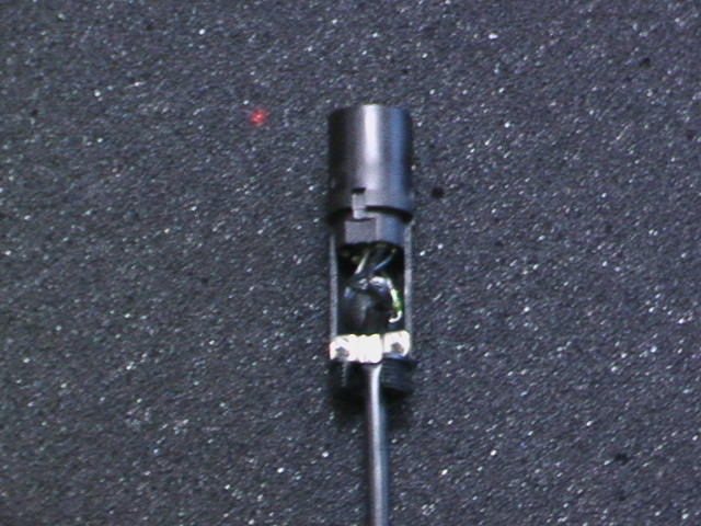

    Вот фоты Д2000А. В разьеме паяльника три провода (на фото плохо видно), один из них заземление. Два вывода занимает резистор.
    Разьем со стороны паяльной станции распаян полностью. Контроллер МЕГА128 (если память не изменяет, сегодня было лень отрывать стикер).
    Прошивка залочена - сам не пробовал, один человек со слетевшей прошивкой в станции пробовал.
    Ремонт, кстати ему обошелся в 150 у.е.

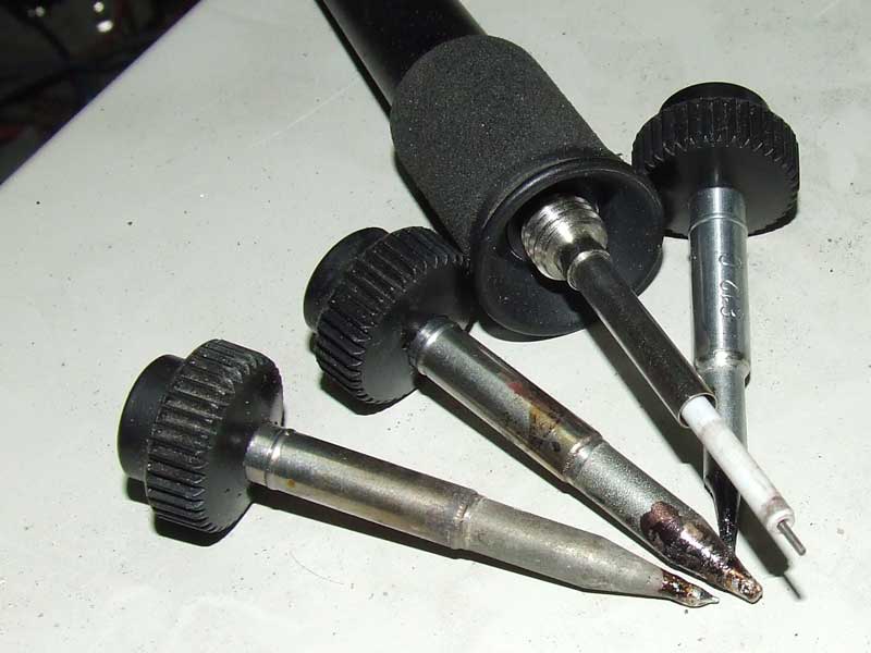

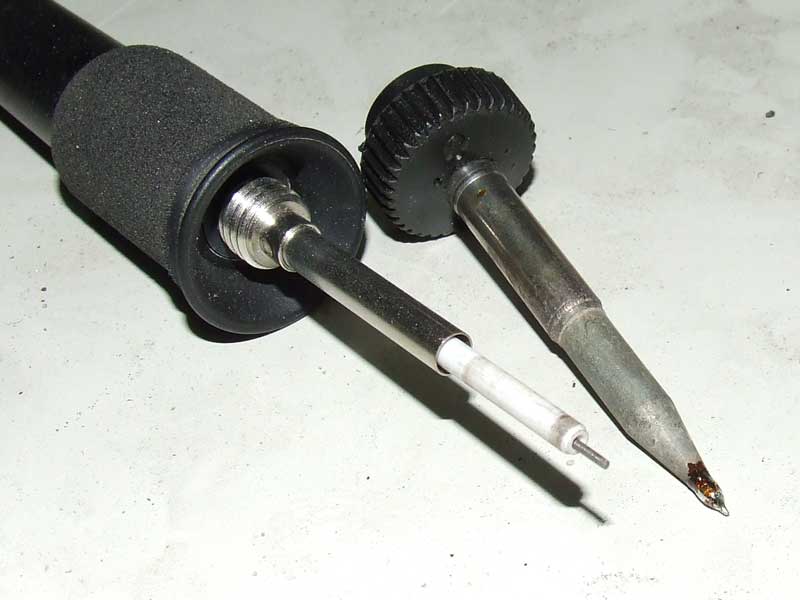

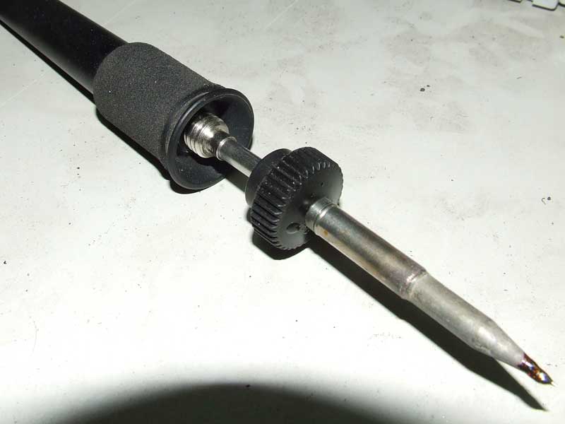

    Фотосы Техтула.

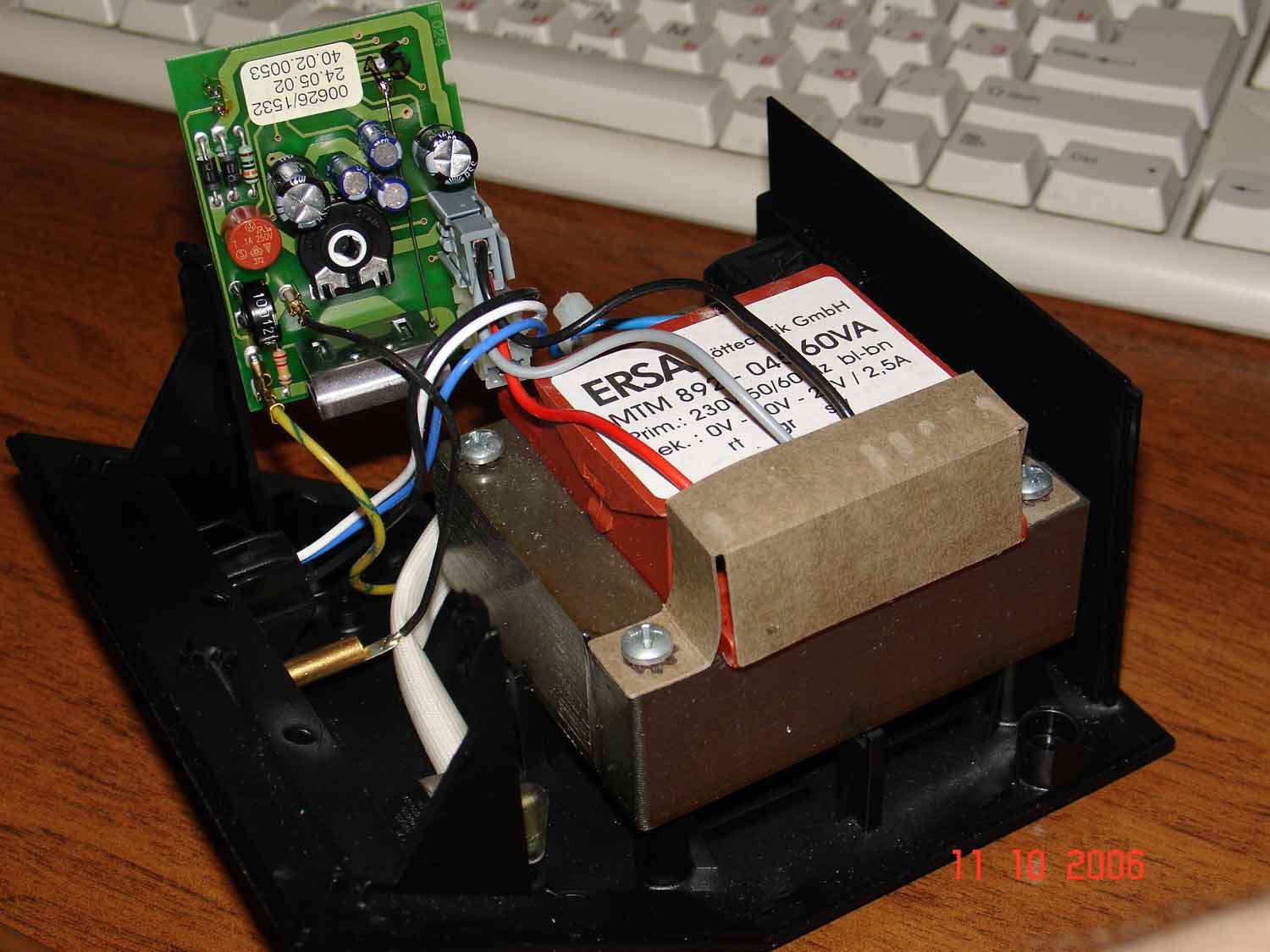

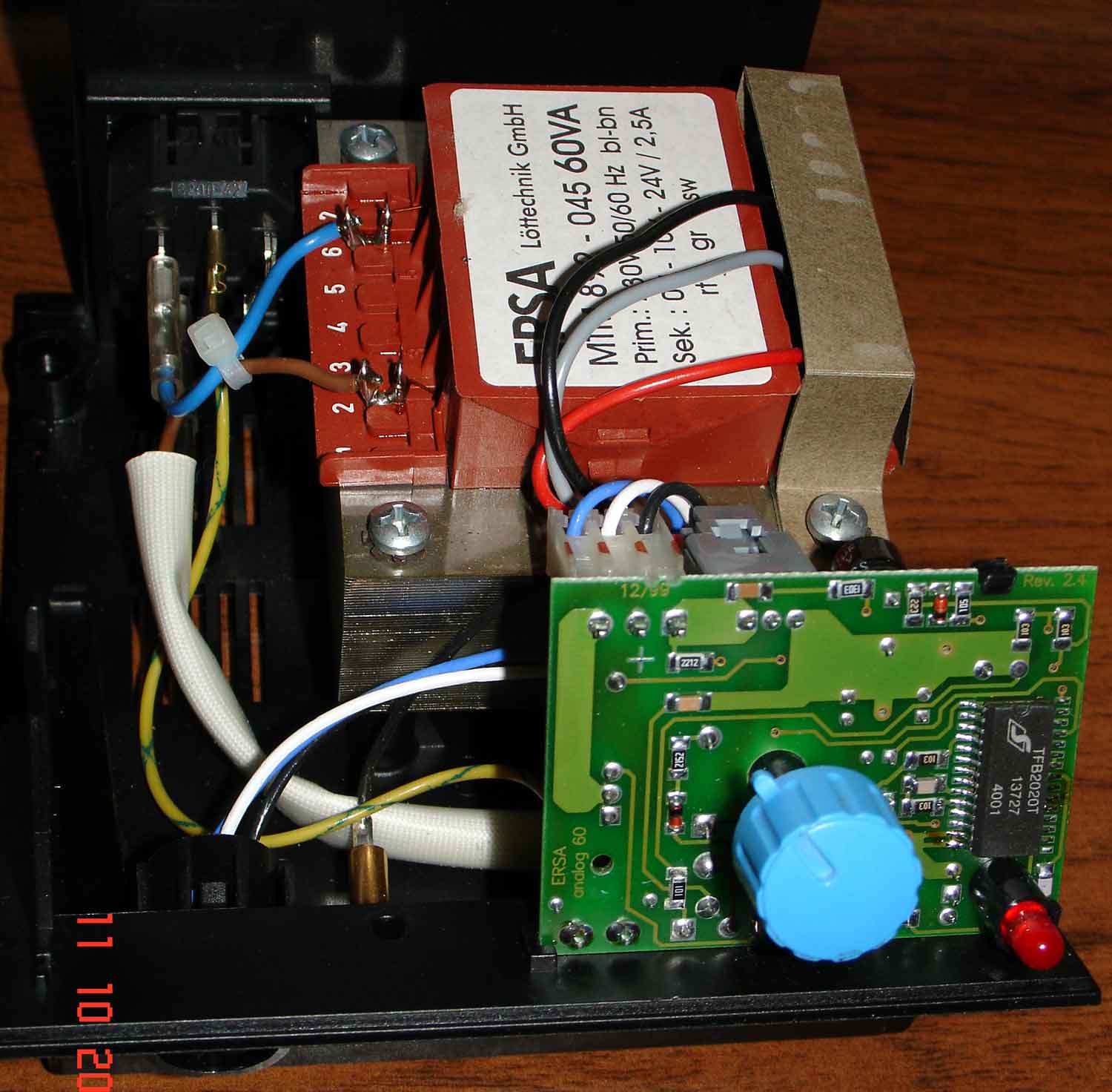

    А это моя станция:
