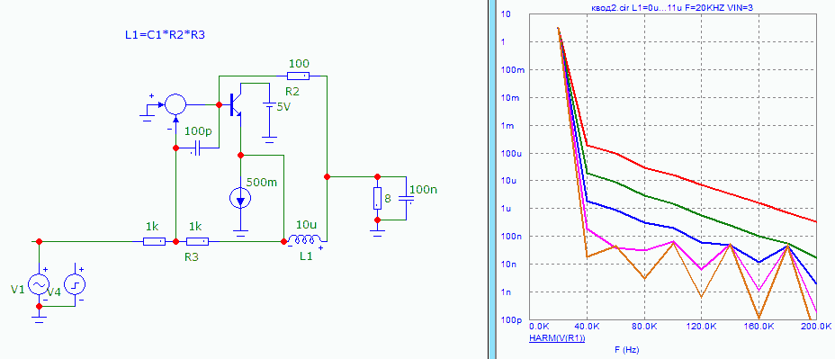

    В симуляторе компенсация прекрасно работает. Причём результат не меняется от реактивности в нагрузке и смещении напряжения открытия p-n перехода.
    Чем точнее мост сбалансирован, тем ниже искажения.
    Ниже результаты нелинейных искажений для L1 = 0 (самый верхний график) и дальше вниз 11, 10.1, 10.01, 10.001 мкГн
    Да, Вы как и коллеги zoog и fakel, насчет реактивности в нагрузке правы, каюсь.
    Но из вредности сделал следующее: В схеме из статьи исключил R2 и емкость, нагрузку посадил непосредственно на эмиттеры.
    Т.е. засобачил обычную без выкрутасов ОООС.
    До Кг = 0,001%, после приведения схемы к приличному виду Кг не меряется (операционник виртуальный идеал).
    понятно, что с помошью идеального ОУ с бесконечно широкой полосой и скоростью нарастания выхода можно скомпенсировать искажение типа "ступенька". Только весь смысл в сохранении конденсатора. С ним скорость нарастания получается конечной, как и частота единичного усиления, что гораздо больше похоже на настоящий ОУ. И вот с таким ОУ, который не может мгновенно переключить выходной каскад в режиме B, RLC мост в ОС позволяет получить приличные искажения в нагрузке минус 100-120 дБ. Я считаю - это круто. По ходу возникла мысль, а может и каскад в режиме АВ или А тоже снизит свои НИ при таком подходе? Разницы особой нет, там ведь тоже нелинейность эмитерных переходов искажает. Может можно снизить на 40 дБ искажения на халяву без увеличения петлевого?

    По умолчанию Re: Current Dumping в Шиклаи
    И что будет этот ОУ делать, когда оба транзистора закрыты? Молнией пробивать участок б-э?
    будет очень быстро закрывать один и открывать другой транзистор. На выходе ОУ будет ступенька высотой 1.2 В.
    Короче, проверил свою мысль с выходным каскадом в А-классе. Здесь тоже успешно работает компенсация НИ.

    Здесь L1 = 0 (самый верхний красный график) и дальше вниз соответственно 11, 10.1, 10.01, 10.001 мкГн
