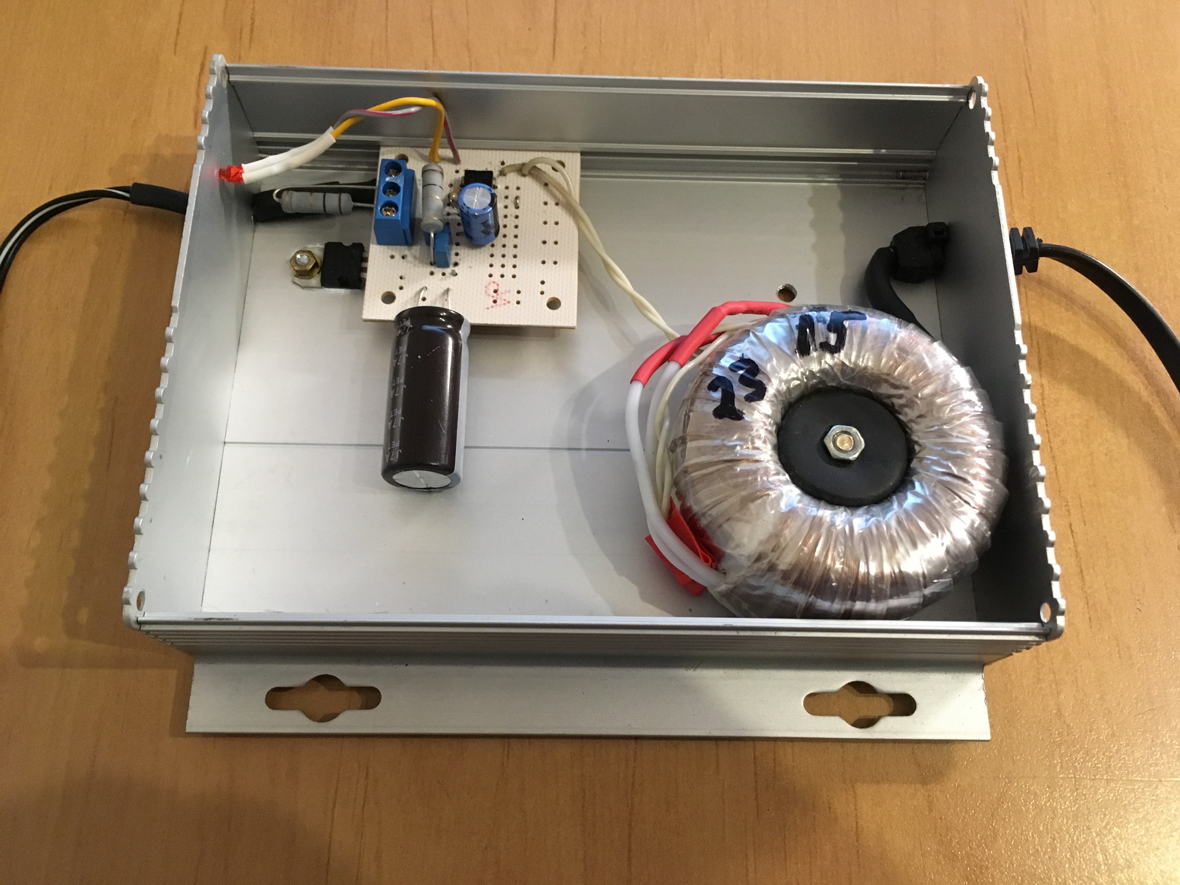

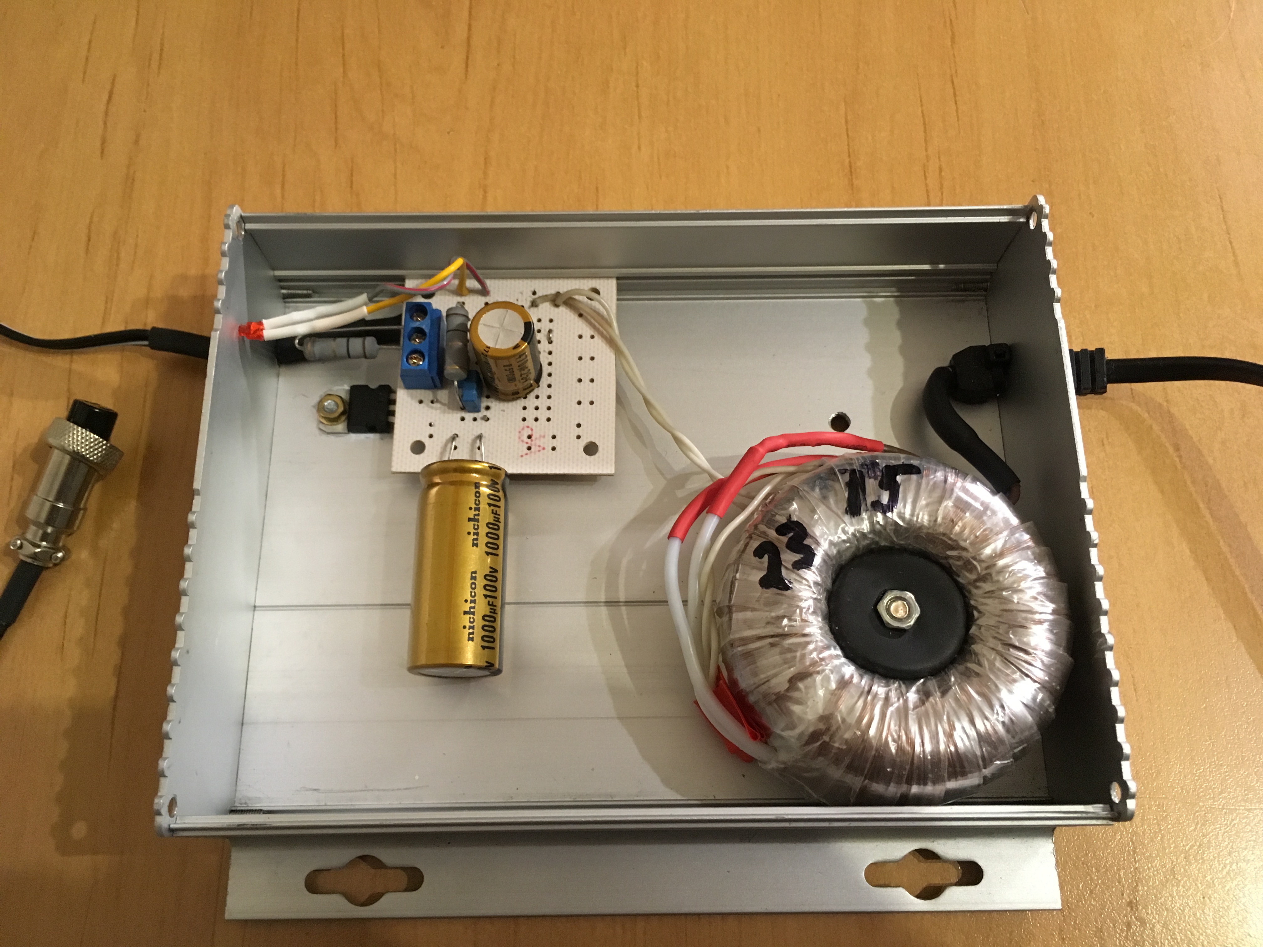

    Интересное наблюдение - вчера сделал на "фирменной" макетке стабилизированный БП на обычной 7812. Хотел на LM317, но просто не смог найти куда их заныкал - они точно есть в доме, но не знаю где. Для небольшой подстройки напряжения на светодиодах поставил клеммную колодку, чтобы можно было прикрутить туда двухваттный резистор, подобрав номинал.
    Поставил до кренки Samwha RD 3300 мкФ\50 В, а после кренки воткнул Nichicon KA 330 мкФ\35 В. Nichicon KA не очень люблю в звуковых устройствах из-за того, что они делают звучание стерильным, без эмоций (на мой слух). Ставлю их, обычно, в несигнальных цепях. Но тут же в питание светодиодов, вроде... Включил с этим блоком и выпал в осадок, практически: весь характер звучания Nichicon KA (как я его воспринимаю) проявился как на ладони - звучание стало практически стерильным При этом, звук стал плотнее, басовитее, музыкальное разрешение выросло.
    Заменил конденсаторы на Nichicon FG 470 мкФ\35 В после кренки (до кучи и до кренки воткнул Ничикон FW) и звук стал совсем другим - разрешение и другие перечисленные плюсы остались, но уже с нормальной эмоциональной подачей.
    В общем, светодиоды и солнечная батарея настолько быстродействующие устройства, что несмотря на гальваническую развязку они все г... блока питания передают точно Подход к БП нужен очень серьезный. Или ставить лампу накаливания и тогда питать можно будет чем попало, наверное

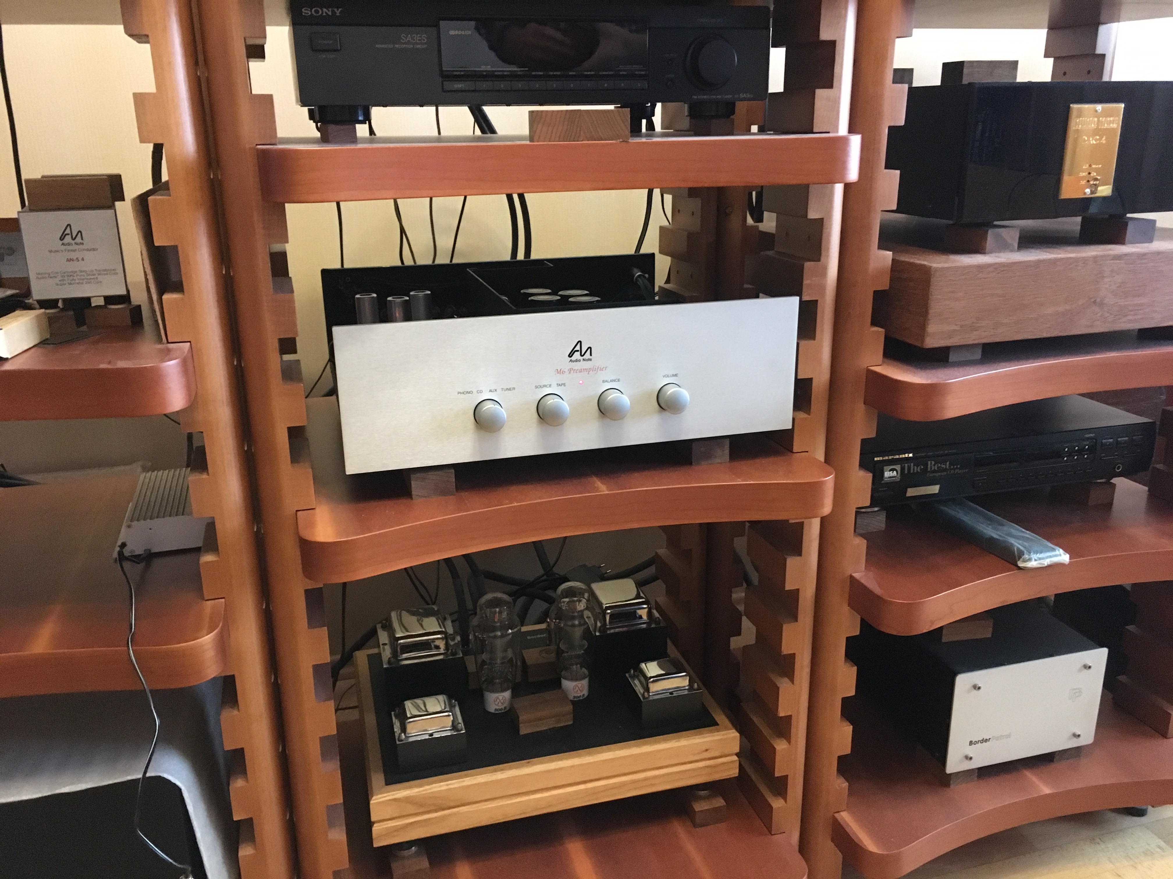

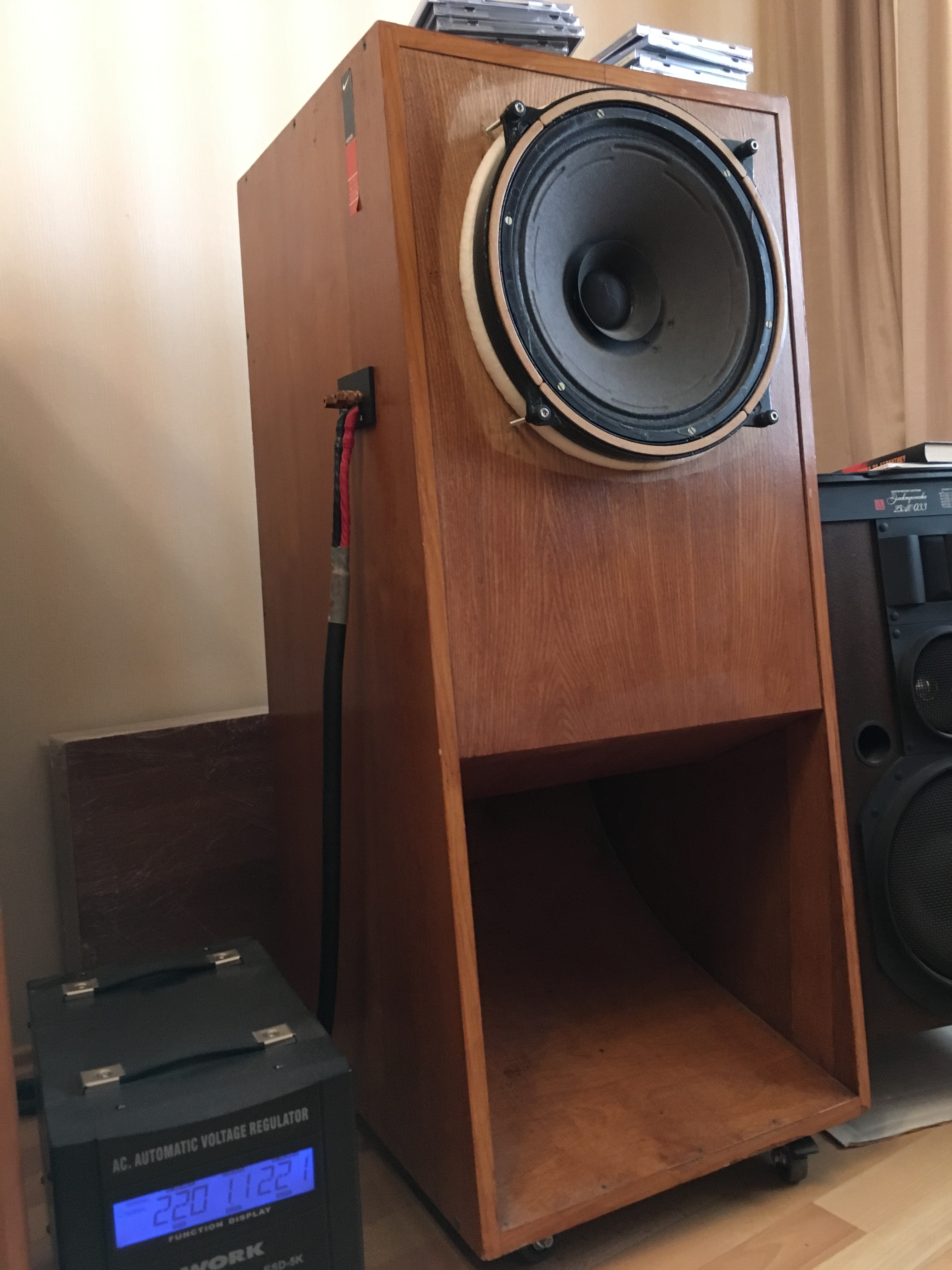

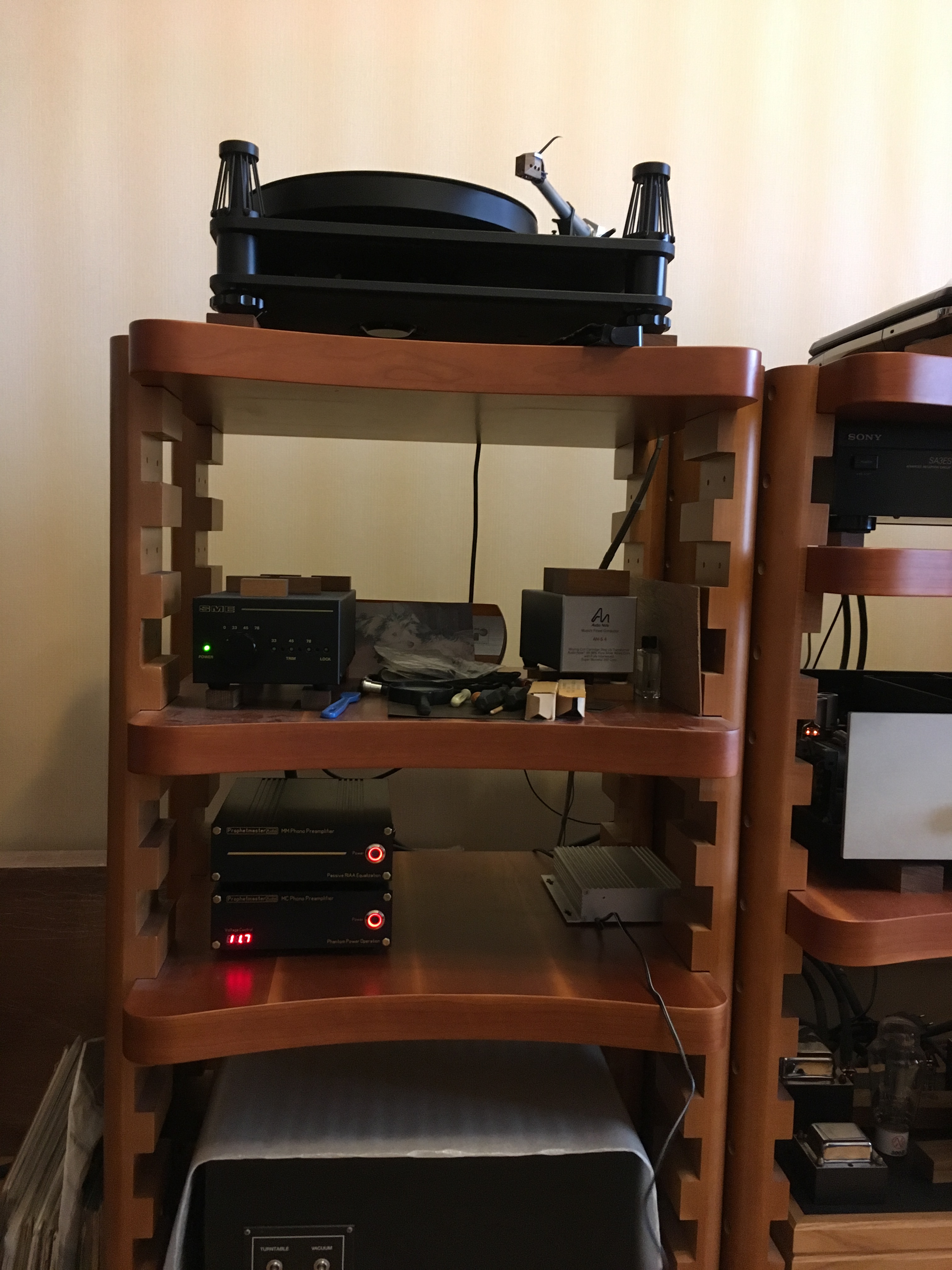

    В воскресенье слушали с Виктором Луханиным этот МС усилитель, как отдельно, так и в комплекте с ММ корректором в очень хорошей системе. Хозяина зовут Андрей, он меломан со стажем и обладатель замечательной коллекции винила в очень хороших по качеству изданиях. Штатный корректор системы - МС трансформаторы Audio Note S4 + MM корректор, встроенный в пред Audio Note M6, с апгрейдом до седьмой версии. Усилитель Border Patrol и акустика Барбариса на сильно переделанном ШП динамике. Вертак SME с МС референсной головой Benz-Micro в деревянном корпусе от Cardas. В штатном варианте винил в этой системе звучит просто офигенно, по другому и не скажешь Цифровой сетап тоже на уровне.
    Сначала воткнули вместо трансов Аудионот мой МС усилитель - звук изменился, поджался динамический диапазон, немного порезче стал вокал, но в целом качество звучания осталось на достаточно высоком уровне. В общем, трансы за 400000 руб переиграть пока не удалось, но и глобальной разницы я не услышал - "пропасти" между ними нет Виктор напишет свое видение, наверное. Причем, с нестабилизированным БП разница в звуке меньше (брал с собой оба БП). Послушали и полностью мой корректор в сборе (ММ+МС) и МС трансы Аудионот с моим ММ корректором. Последний вариант звучит очень похоже на штатный, о чем Виктор писал раньше, когда возил мой ММ корректор в эту систему без меня.
    Прослушивание оказалось очень полезным - во первых стало ясно, что БП нужно переделывать, а во вторых, что конденсатор на выходе МС усилителя нужно ставить более породистый.
