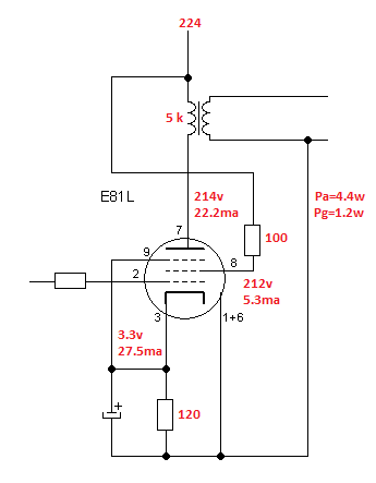

    Проще пареной репы, по вечерам слушаю.
