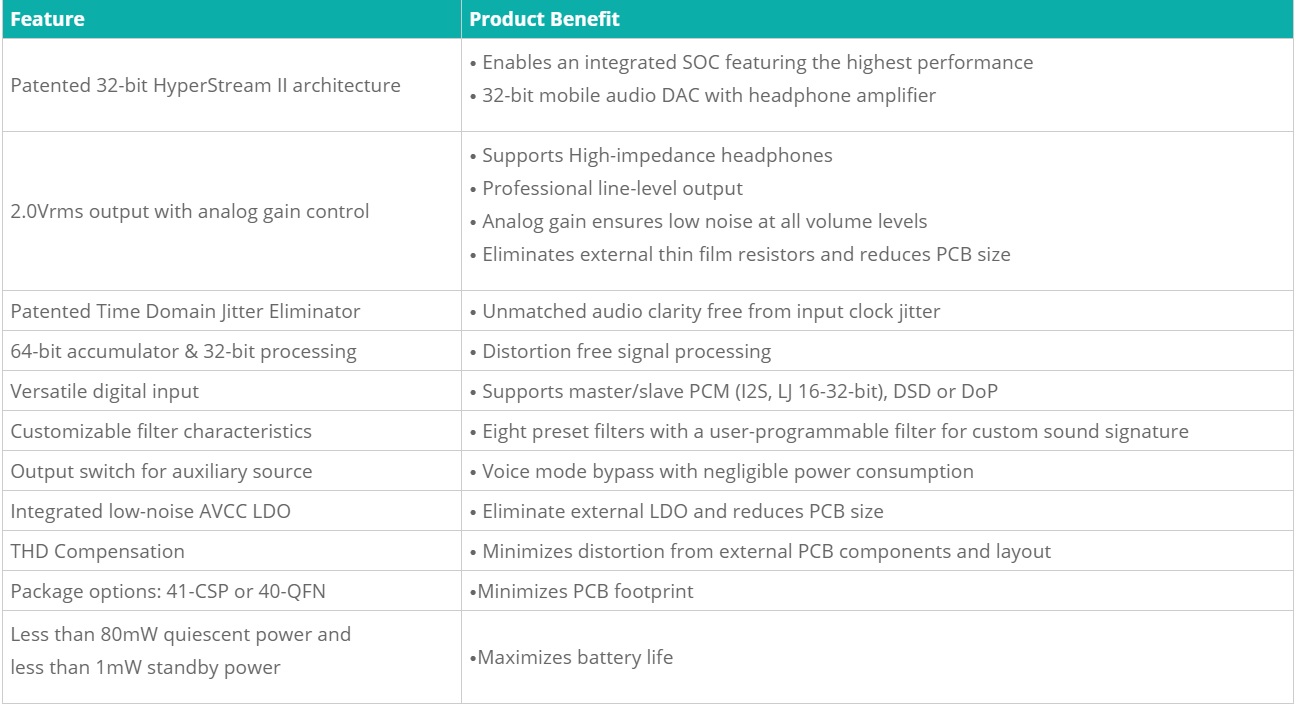

    Собственно, вопрос: какие/где/почем брать такие штуки, но чтобы уже хоть какое-то качество звучания обеспечить. По блютусу я, понятно, аудиофильский винил слушать не буду. Буду что-то со стриминговых сервисов типа ЯМ. Скажем так, можно за точку отсчета качества звучания взять уровень встроенного ЦАПа неплохого СД-проигрывателя начала века.
    Вот чего точно не хочется, так это что-то ваять совсем с нуля. Блок питания могу сделать, да.
    Вобщем чтоб не мудрствовать лукаво с внешними ЦАПами для bluetooth, и на все случаи жизни, взял свисток Shanling UP2 за $80 http://en.shanling.com/product/239
    Выбор был между этим, и EarStudio ES100MK2 за $100 https://www.radsone.com/es100
    Сначала казалось что в последнем типа как "аналоговый" регулятор громкости на PGA, и предпочесть его. Но потом глянул спецификации ЦАПа ES9218P в Shanling UP2, оказалось, что и там типа "аналоговый"
    http://www.esstech.com/index.php?cID=422
    зы. Для домашнего использования можно подключать внешнее питание через USB Type-C

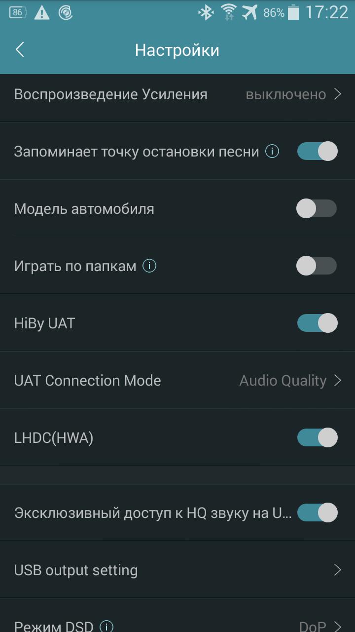

    upd. Запустил на старом Самсунге Ноут 2 плеер HibyMusic, в котором есть режим LHDC(HWA). Так вот тестовый сигнал 440Гц -80dB без дизеринга, не играет(хотя и пытается) в нативном самсунговском протоколе bluetooth, но зато прекрасно играет в LHDC. Ну и шумов не слышно на максимальной громкости на фоне этого сигнала "-80dB". Вобщем есть разница
