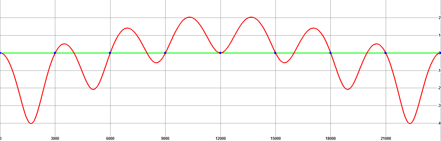

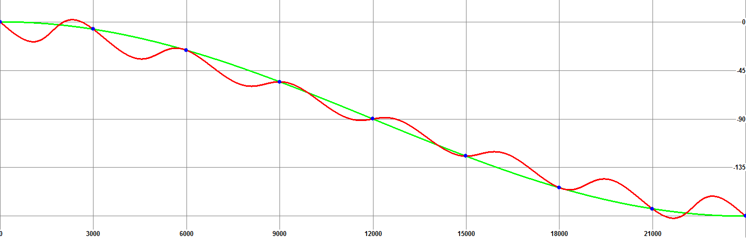

    Пусть у нас есть дискретные отсчёты сигнала с частотой выборки 48 кГц. Построим all-pass фильтр с коротким окном на 16 отсчётов. Постараемся сделать так, чтобы коэффициент передачи по амплитуде был равен 1, а фаза менялась по закону косинуса от частоты. При 0 Гц фаза равна 0°, при 12 кГц – минус 90°, а при 24 кГц достигает минус 180°. Для вычисления 16 искомых коэффициентов конвольвера нам нужно решить систему из 16 линейных. Я зафиксировал 7 точек на шкале частот 3,6,9,12,15,18,21 кГц. Для них по условиям задана фаза и амплитуда, что даёт 14 уравнений. Ещё два уравнения даёт условие для коэффиициента передачи +1 на частоте 0 Гц и минус 1 на частоте 24 кГц. Эти частоты стоят особняком, так как на них фаза может быть либо 0° либо ±180°.
    Решаем систему и получаем 16 коэффициентов конвольвера:

    Проверяем, строим график ФЧХ и радуемся:
    Целевая фаза показана зелёным цветом, а точки аппроксимации синие кружочки.
    Но есть один нюанс. Исходный сигнал содержит, конечно, больше частот, чем наши 9 штук прибитых гвоздями с шагом 3 кГц. Эти частоты тоже буду преобразовываться при свёртке с нашим окном из 16 коэффициентов. Их ФЧХ показана красной кривой. Между узлами интерполяции меняется даже знак производной, т.е. часть частот с положительным ГВЗ будут отставать, а другие с отрицательным ГВЗ – наоборот опережать соседей.
    На графике АЧХ картина столь же ужасна.
    Хотя точки с шагом 3 кГц точно лежат на целевой зелёной полке 0 дБ, но зато между ними мы огребаем погрешность от -4 до +2 дБ.
    Первая мысль была: надо взять больше точек и всё улучшится, но расчёты говорят об обратном.

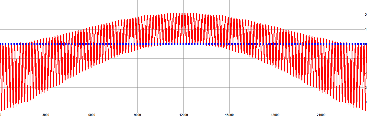

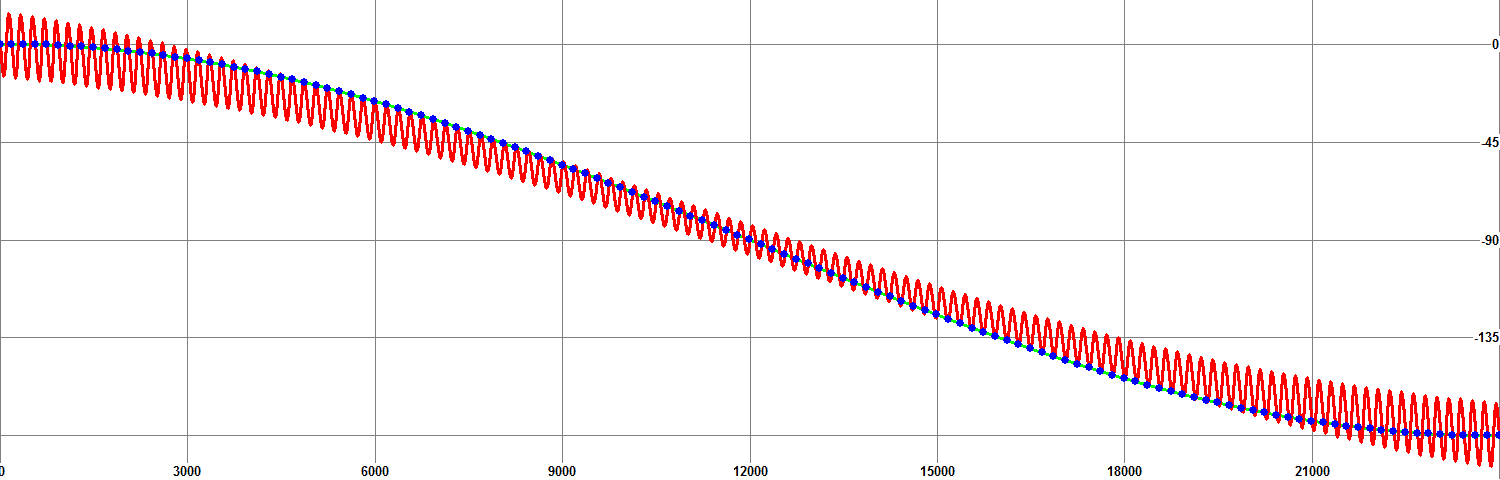

    Увеличил в 16 раз длину конвольвера до 256 точек.
    Смотрим и видим, что хотя в самих узлах аппроксимации АФЧХ всё волшебно, но между ними творится кошмар. Одни частоты усиливаются, другие ослабляются, а фаза у всех разъехалась в разные стороны от целевой кривой. Причём амплитуда погрешности и не думает уменьшаться с ростом окна.
    Есть у меня подозрения, что именно "лохматость" АФЧХ конвольвера воспринимается на слух как "грязь".

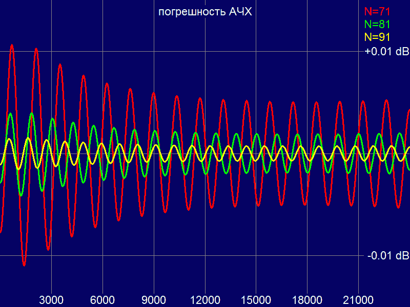

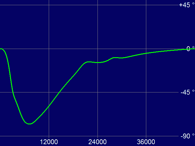

    Лабораторная работа №2.
    В качестве подопытного кролика возьмём воображаемую АС, в которой два идеальных широкополосных динамика сшиты на частоте 1,5 кГц при помощи фильтра LR2. Считаем, что в воздухе их излучение точно складываются, в результате чего получается фазовый all pass фильтр.
    Для ровной АЧХ полярность включения НЧ динамика должна быть противоположной полярности ВЧ полосы, что стандартно для двухполосок с фильтрами 2-го порядка. В результате фаза на НЧ и ВЧ отличается на 180 °, а Step response получается знакопеременным:
    Несколько модифицировав метод из первого поста, я синтезировал цифровой фильтр, компенсирующий фазовые искажения LR2 и сравнил его точность при разной длине конвольвера N.
    Зададим N=81, что обеспечивает ошибку менее 0.03 ° и 0.005 dB.

    Коэффициенты слева от центральной точки (отсчёты из прошлого) в среднем в 1000 раз меньше, чем коэффициенты справа от неё, т.е. сигнал на выходе корректирующего фильтра на 99.9% зависит от значений входных семплов в ближайшем будущем. Так получилось потому что у исходного LR2 фильтра ситуация противоположная. Он, как всякий IIR фильтр, зависит только от значений входного сигнала в прошлом, но ничего не знает о будущем сигнала.
    Теперь проверим точность свёртки. В качестве входного сигнала зададим точный аналитический Step response LR2: f(t) = 0 для t < t0, f(t) = 2*exp((t0-t)/(RC))-1 для t > t0, где t0 – момент времени единичного скачка на входе. Перемножаем, строим график и видим симпатичную восстановленную ступеньку:
    И последний шаг: вычтем из результатов свёртки единичный степ, т.е. выделим отклонение от точного решения. Одновременно мы избавимся от колебаний вызванных явлением Гиббса вокруг ступеньки, которые сильно мешали бы восприятию, начни мы строить интерполяцию сигнала.
    Видно, что максимальная погрешность наблюдается в окрестности скачка, но даже там она составляет 0.4 %. Ошибка в минус 48 дБ далеко не рекордная величина, но для скромной длины конвольвера очень даже неплохо.
    Последнее замечание. В расчётах я опирался на точно известную фазовую характеристику LR2. Понятно, что при измерении АФЧХ реальных АС, точность 0.03 ° и 0.005 dB не достижима, что автоматически ограничивает точность синтеза фильтра коррекции. При исходных данных с ошибками качество восстановленной ступеньки будет естественно хуже, а самое неприятное состоит в том, что мы не получим протяжённых горизонтальных полочек как на последней картинке. ИМХО там неизбежно возникнут колебания, которые часто называют звоном FIR.
