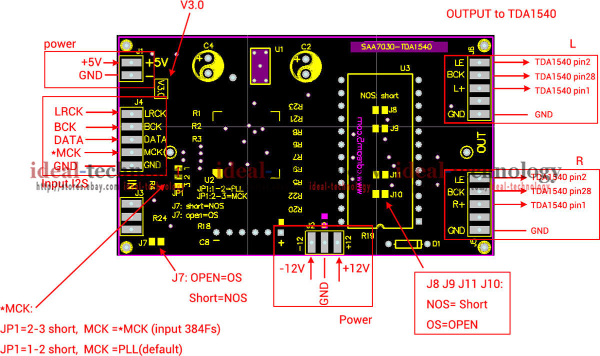

    Хочется сделать такой вход ( ну а потом конечно USB, spdif и т.п. ) для данного плеера на SAA7030, 2*TDA1540....
    Направьте в нужную сторону, pls...( собрать смогу, ну или купить ... )

    ...Вот если наоборот - вытащить из Филипса IIS с целью подключения нормального ЦАПа...
    ...https://forum.vegalab.ru/showthread....=1#post2656323

    И как, к 1540 подключается?

    - О форматах I2S Philips и RJ Sony: http://www.techmatch.ru/mabirs-792-1.html
    У 1540 формат не И 2 Эс, вместо ЛЕ сигнала импульс короткий и некоторые другие отличия.
    Вот продается плата преобразователя
    https://www.ebay.com/itm/1pc-SAA7030...-/282961457741
