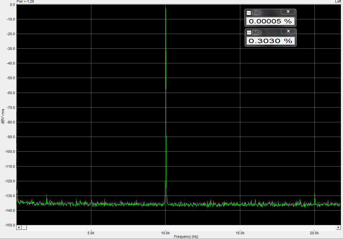

    Измерения: Нажмите на изображение для увеличения.

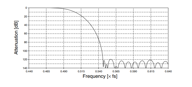

    Причем непонятно почему - ЦАПовая часть во всех четерых чипах (PCM1792, PCM1794, DSD1792, DSD1794) одна и та-же.
    Если посмотреть на распиновку то как раз понятно. У одних совмещенные вводы DSD и PCM, у других раздельные.
    ---------- Сообщение добавлено 09:52 ---------- Предыдущее сообщение было 09:50 ----------
    Цитата Сообщение от demon_rt Посмотреть сообщение
    Может АЧХ интернированных ЦФ разная? Хотя мало верится, что для DSD версии они пересчитали фильтры
    Графики есть в даташитах кажется? Я на первыхй взгляд вижу 0 отличий.

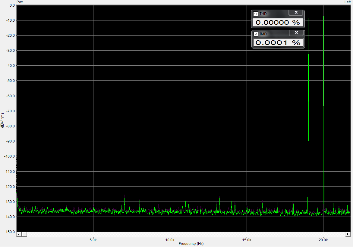

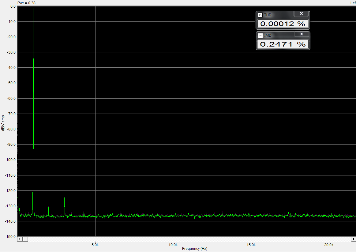

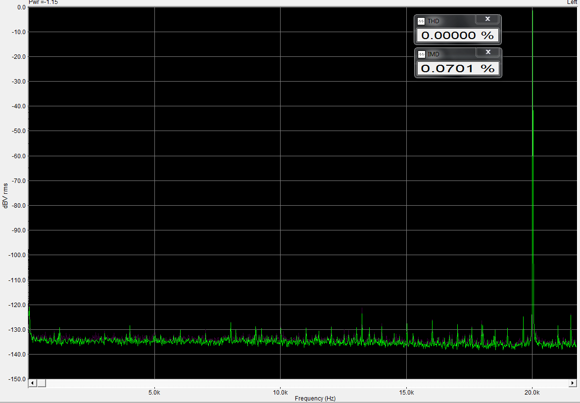

    Карта PCI ESI Juli@
    Это замеры без режектора? Что-то подозрительно хорошо.
    А какой там чип АЦП? И на сколько ослабляли входной уровень? Шумовая полка на спектре от АЦП, или это уже ЦАП добавляет?
    Есть мысли? я уж думал что все .. под 160 Дб и 256 отводов будет достаточно...
    Не, не в смысле наращивания мощности (ее как раз можно и урезать), а в смысле оптимизации. Чтобы выполнять то же самое плисиной меньшей мощности, и вообще - перенести ее на плату ЦАПов.
    Аватар для demon_rt
    23.05.2014
    677
    По умолчанию Re: SounDSPlus_dual_mono_FPGA_SM5865
    Без, но естественно сам дельта-сигма АЦП подфильтровывает, в идеале надо измерения проводить инструментальным АЦП.
    Как есть
    AK5385A
    Немного ЦАП добавил

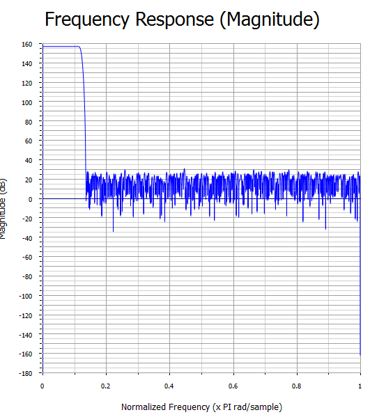

    Чудес не бывает, у меня сейчас задействовано 11 DSP на каждый фильтр, всего их 16 на два канала, итого 176 DSP блоков, на частоте обработки 100 МГц.
    Оптимизация:
    1 - Уменьшение числа отводов фильтров с ухудшением их параметров - не вариант
    2 - Уменьшение количества фильтров, не делать мультиплексирование в зависимости от Fs (к примеру оставить один х8, как PCM1794) - результат передескретезация на высоких Fs 192000KHz * 8 = 1.536 MHz - искажения до 0,0015% (отсюда у многих нелюбовь к PCM1794 на высоких Fs)
    3 - Повышение частоты обработки (до 200-250 МГц), тем самым выполнить те-же операции на меньшем количестве DSP - результат нагрев ПЛИС до 80 градусов, нафиг такую печку.
    ---------- Сообщение добавлено 15:26 ---------- Предыдущее сообщение было 15:20 ----------
    Итого имеем ПЛИС:
    Spartan XC7S100 - 160 DSP не лезет
    Artix XC7A75T - 180 DSP лезет но с таким малым запасом трассировать проект с хорошими временными задержками маловероятно.
    Artix XC7A100T 240 DSP уже похоже на правду.
    39,056
    Режектор к этому "подфильтровыванию" отношения не имеет, его задача - избавиться от искажений самого АЦП на больших уровнях.
    В смысле SAR? У них искажений и шумов еще больше. SAR имеет смысл если пускать его на высокой частоте и делать даунсемплинг.
    Аватар для demon_rt
    23.05.2014
    677
    Так у меня аттенюатор на реле, дюбой уровень выставить можно, измерения проводились в районе 2V RMS

    39,056
    Дело не в напряжении, а в уровне на входе самого АЦП, относительно его полного диапазона (0dBFS). У большинства АЦП выше -10-15dBFS сильно растут 2 и 3-я гармоники (а у некоторых и выше -30dBFS).
    Поэтому вырезают режектором основную гармонику (т.к. именно она идет с большим уровнем), и смотрят только сами гармоники, которые с малым уровнем. Частенько при этом из еще на 20дБ усиливают.
    Измерять "прямым методом"(т.е. без режектора) искажения ниже 0.0001% уже тяжело.

    Аватар для demon_rt
    23.05.2014
    677
    Спасибо, методика понятна. Вот у меня в пределах 0,0001 и получилось.

    Люди в ЛС спрашивают, чем отличается ЦФ на FPGA от того же SM5847 Пример для х8
    SM5847
    FPGA DSP FIR

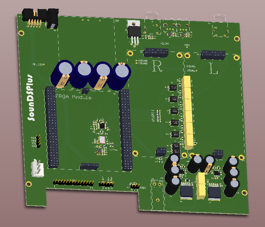

    А отдельный модуль ЦФ, совместимый по ногам с 5842 не планируется? Было бы интересно.
    Указ Петра I от 09.12.1709:
  11. #50
    Аватар для demon_rt
    23.05.2014
    677
    Задача не выполнима, ПЛИС в подобном корпусе, обладающих соответствующими логическими и вычислительными ресурсами просто нет.

    Чудеса для этого не требуются. Просто нужно использовать другой подход к проектированию ЦФ:
    В частности, можно применить каскадирование. Т.е. выполнять апсемплинг х2 каскадами, тапов потребуется гораздо меньше. Можно само арифметическое ядро сделать универсальным, под любое число каскадов и любые ЧД, вместо кучи отдельных фильтров. Можно оптимизировать саму арифметику, используя полуполосность и симметричность ИХ фазолинейного фильтра. Тогда для мощного ЦФ вполне хватит гораздо более скромной плисины, типа max10 10m04 или lattice LcmXO2-2000. Ну а если не гнаться за супермощностью ЦФ, то можно и в LcmXO2-1200 вписаться.
    Сумарно выйдет так же как и один.
    Если отказаться от IPCore FIR предоставляемых производителем, в частности Xilinx, можно внушительно оптимизировать фильтры, но трудозатраты на реализацию вырастут несоизмеримо, так как придется применять низкоуровневое программирование, оперируя элементами DSP и RAM, и реализуя математический аппарат самостоятельно.
    Я может не точно выразился, плата с выводами совместимыми с 5842. И даже пусть с не совместимыми, если вплотную поставить, то перемычка в 2-3 см имхо допустима.
  15. #54
    Аватар для demon_rt
    23.05.2014
    677
    Если ставить 5842, то лучше непосредственно на аналоговый модуль. В этом случае базовая плата, как таковая вообще не нужна. У меня ПЛИС вынесена на несущую плату, так как она управляет всем, от обработки ручки энкодера до приема данных по USB /SPDIF, фильтрации и отображения информации на экран. И греется она несоизмеримо с 5842.

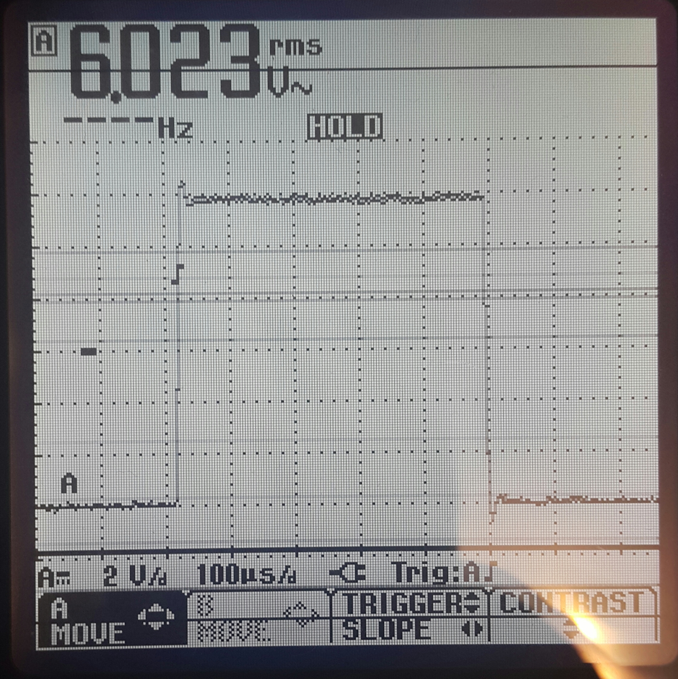

    И последние новости по проекту. В ПЛИС реализована функция генерации меандра. Теперь можно тестить усилки))
    Ну и вот, что имеем на выходе Нажмите на изображение для увеличения.
    Уточняю, что все измерения указанные в топике и меандр включительно проводились не непосредственно с выхода ЦАП, а после аттенюатора на реле и буфера на LM49600.

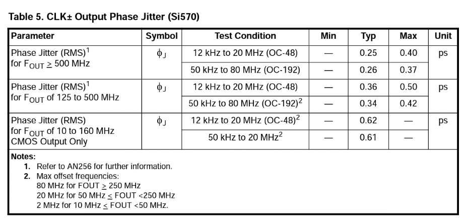

    Генератор один, но программируемый от 10МГц до 1ГГц (синтезатор )
    Какой у этого решения уровень джиттера, хоть примерно(если я правильно понял это мастерклок)?
    Да мастерклок
Название:	2018-10-19 22.58.16.png
