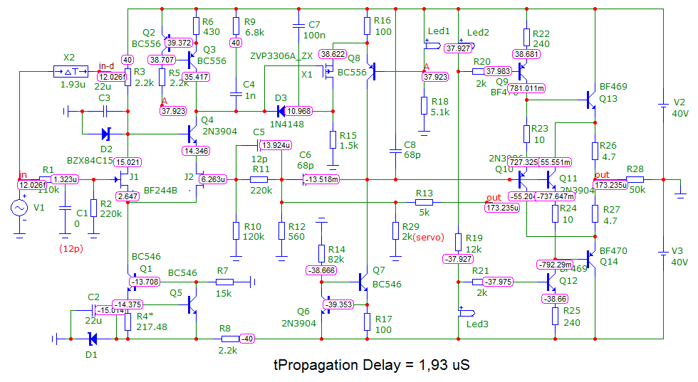

    Цитата Сообщение от Alex Nikitin
    Одним из наиболее интересных, сделанных мной, усилителей был УМ Creek A52/A52SE, в котором сочетался УН по топологии от A3i (но с балансным входом и дифкаскадом на паре полевиков) и выходной каскад, который позже был применён в 5350
    Огромная благодарность Алексею, за то что он не перестает делится своими разработками.

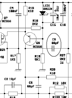

    почему С8 на шину питания, а не на землю?
    как в оригинале

    напряжение на выходе 0,17 мВ

    вроде как у jfet, тоже как и у биполярного есть ток базы?
    Есть токи утечки, ток затвора появляется при прямом смещении затвора более открытия P-N перехода.
    Частый гость Аватар для Vlad Zhdanov
    08.04.2005
    261
    По умолчанию Re: Creek A52 Алексея Никитина
    если нет сервоинтегратора, ноля на выходе и не будет, ведь токи затворов в ДК разные из-за разных сопротивлений по постоянному току в цепях входа и цепях ОООС.
    У jfet ток затвора очень маленький и позволяет без проблем использовать номиналы в 100 ком в затворе. Он увеличиваться при положительных напряжениях на затворе, но в таком режиме их все равно не используют из-за существенного падения крутизны.
    Основная проблема это подбор в пары по начальному току стока и напряжению отсечки. Для компенсации этого ставят сервоинтегратор. Предварительно настраивая резистором R4 ток дифкаскада по минимальному напряжению на выходе ОУ интегратора.
