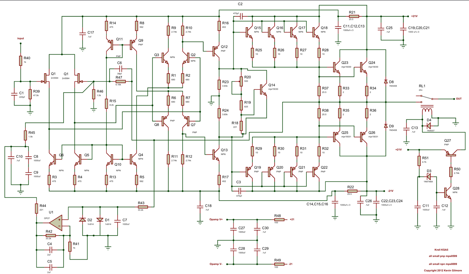

    Кто может растолковать от каких невзгод реализована защита в версии 2012г. Сам я в этом ни в зуб ногой.

    нет там никакой "защиты".
    невзгода одна - это от щелчков при включении.

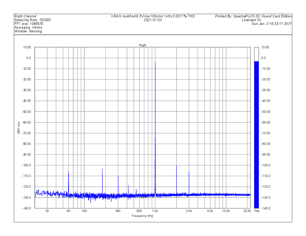

    Можно допилить до удовлетворительного состояния, тогда от потраченных денег будет хоть какая-то польза. Нужно линеаризовать выходной каскад, добавить глубины ОС и подправить коррекцию. Результаты радуют, особенно с низкоомной нагрузкой:
Название:	KSA-5 mod 100ohm 9Vpeak THD.gif
Название:	KSA-5 mod 33ohm 4Vpeak THD.gif
Название:	KSA-5 mod 8ohm 4Vpeak (1W) THD.gif

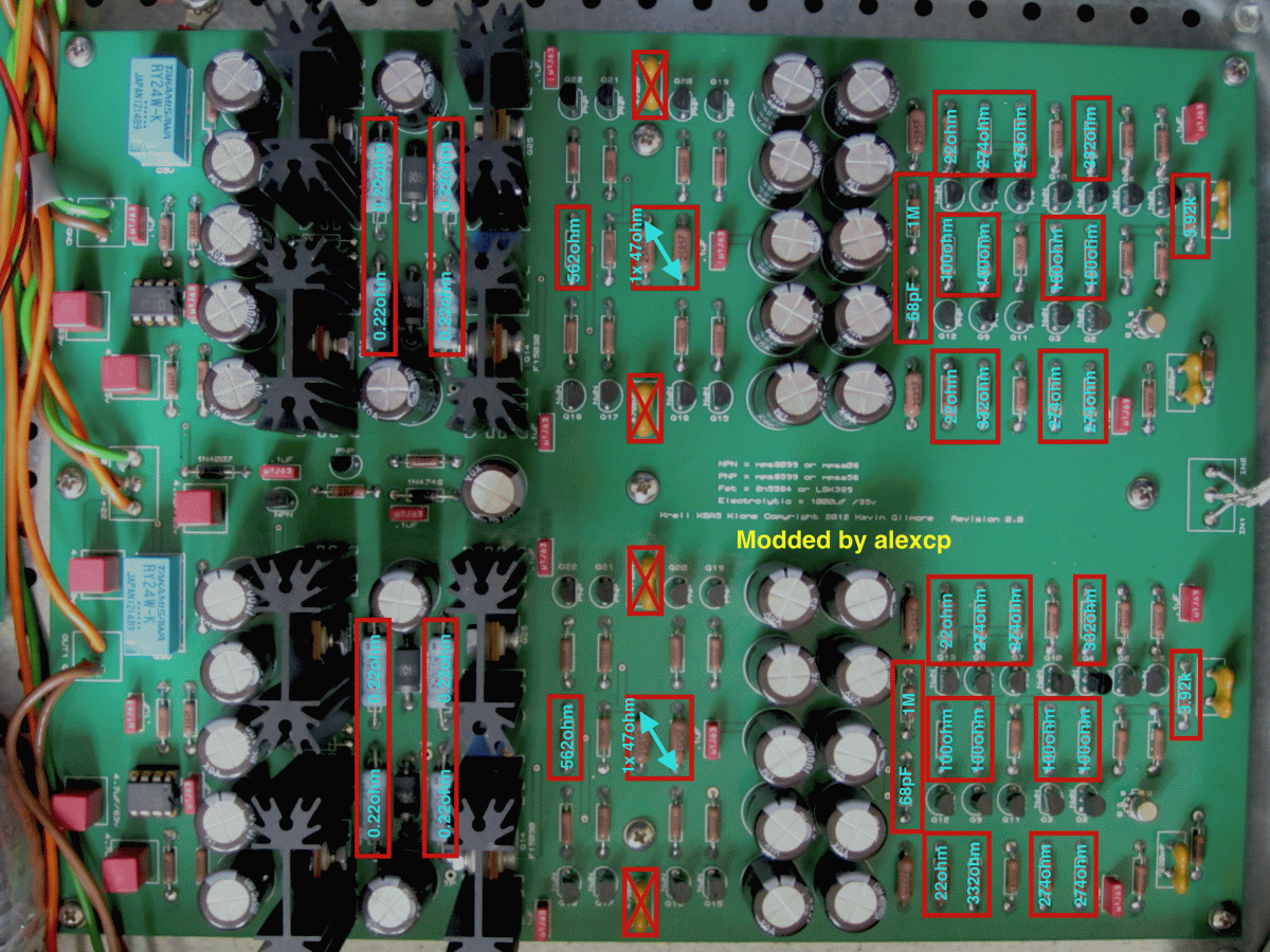

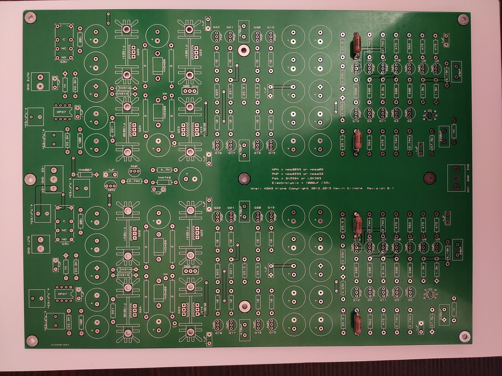

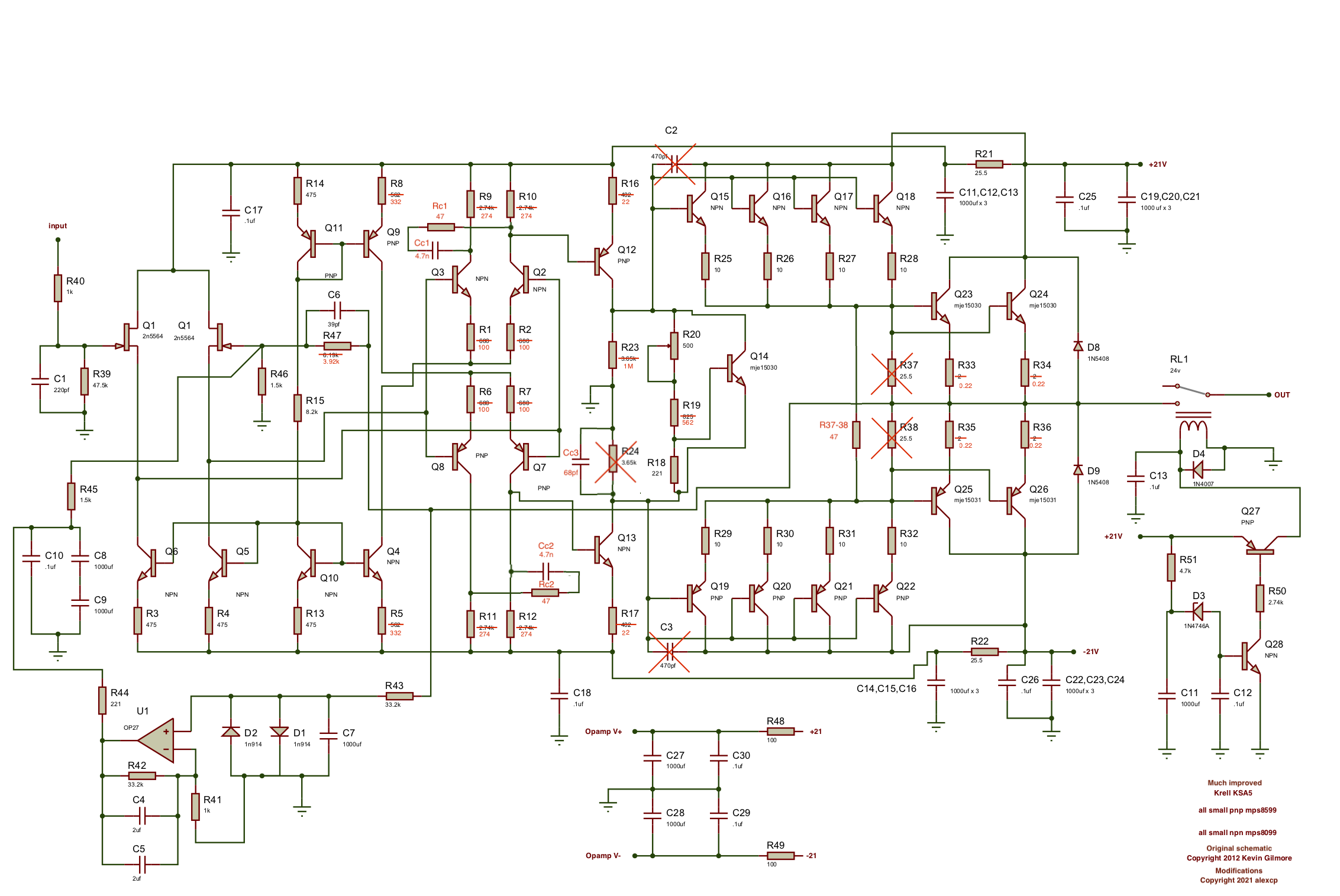

    По заявкам космонавтов, публикую подробности доработки клона KSA-5. Схема с изменениями:
    Список изменений (в одном канале):
    • Заменить R1, R2, R6, R7 на резисторы 100 ом
    • Заменить R5 и R8 на резисторы 332 ома
    • Заменить R9, R10, R11, R12 на резисторы 274 ома
    • Заменить R16 и R17 на резисторы 22 ома
    • Заменить R19 на резистор 562 ома (можно использвать один из старых R5/R8)
    • Заменить R23 на резистор 1 мегом
    • Заменить R24 на керамический конденсатор 68 пФ 50 вольт NP0/C0G
    • Заменить R33, R34, R35 и R36 на резисторы 0.22 ома мощностью 2-3 ватта
    • Заменить R37 и R38 одним резистором 47 ом, включив его между базами Q23/Q24 и Q25/26 (см. картинку ниже). Если включить не туда, могут сгореть выходные транзисторы, так что будьте внимательны.
    • Заменить R47 на резистор 3.92 кОм
    • Удалить C2 и C3
    • Добавить соединенные последовательно пленочный конденсатор на 4.7 нФ и резистор 47 ом между коллекторами Q2 и Q3. Добавить соединенные последовательно пленочный конденсатор на 4.7 нФ и резистор 47 ом между коллекторами Q7 и Q8. Эти RC цепочки удобно разместить с нижней стороны печатной платы.
    • Добавить между выходом усилителя и нагрузкой включенные параллельно (1) катушку из 20-30 витков, намотанных на оправке диаметром 10-15 мм проводом диаметром 0.8-1.0 мм и (2) резистор 10 ом мощностью 2-3 ватта (на схеме не показаны)
    • Перед первым включением установить R20 в положение, соответствующее минимальному току покоя
    • Включать с предосторожностями, как вновь собранный усилитель
    • Заново отрегулировать ток покоя на уровне около 20 мА на транзистор, что соответствует падению напряжение 4 мВ на эмиттерном резисторе 0.22 ома. Если есть звуковая карта, можно подстроить по минимуму искажений.
    Изменения на плате:

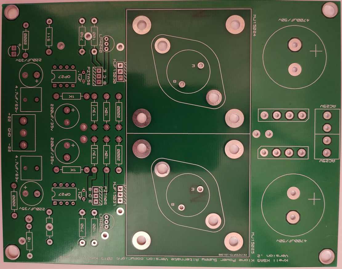

    Есть небольшое расхождение в указанных деталях для БП.
    1. В списке деталей от Гильмора zener 13v .5w и lm4040-2.5, а на принципиальной схеме БП – 12v и lm4040-4.096 (ОУ там и там ОР27). Что в действительности надо поставить или без разницы?
    2. А дальше кое-что посерьезней. На зеленой плате блока питания Krell ksa5 разводки Гильмора (от ZERO ZONE) транзисторы Q1-Q2 pnp-npn подписаны как PZTA56- PZTA06. Однако, эти транзисторы в SOT223-3!
    Это как же их лепить. Гильмор предлагает ставить mpsw56- mpsw06. Но самое веселое в том, что распиновка у них разная: PZTA – ВСЕ, а mpsw/mpsа – ЕВС и свою плату он развел под PZTA56- PZTA06, поэтому до пайки надо воротить mpsw лапы.
    И ещё более странным выглядит то, что нигде про это не говорится! Никак у меня неудачная (старая) версия БП?
