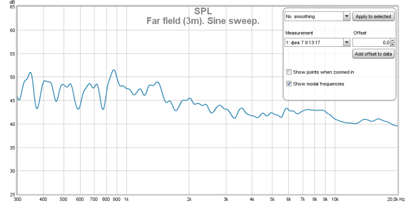

    Как-то не нашел ответа на очень важный вопрос: какая должна быть АЧХ в дальнем поле?
    Думаю, ни для кого не секрет, что даже идеальная сведенная с 0.5-1 метра АС с полочкой на АЧХ от 100Гц до 20кГц в реальной комнате в дальнем поле (на расстоянии более 2м) при измерении свипом превращается в совсем не полочку за счёт отражений от стен.
    Т.е. если измерять АЧХ по импульсу с коротким окном (буквально несколько мс), то АЧХ будет более-менее совпадать с полученной в ближнем поле, но вот при использовании длинного окна (10мс и более) отраженные импусьсы будут давать создавать подъем в измеряемой АЧХ. Поскольку амплитуда отражений от стен меняется падает с частотой, то на ВЧ в дальнем поле всё так же наблюдается лишь прямой сигнал, в то время как на СЧ наблюдается подъем вплоть до 10дБ. У меня, например, получилось вот так:

    Ну а поскольку ухом это интерпретируется нормально (без перекосов в сторону СЧ или ВЧ), то возникает непонятная для меня ситуация, что же считать нормальной АЧХ?

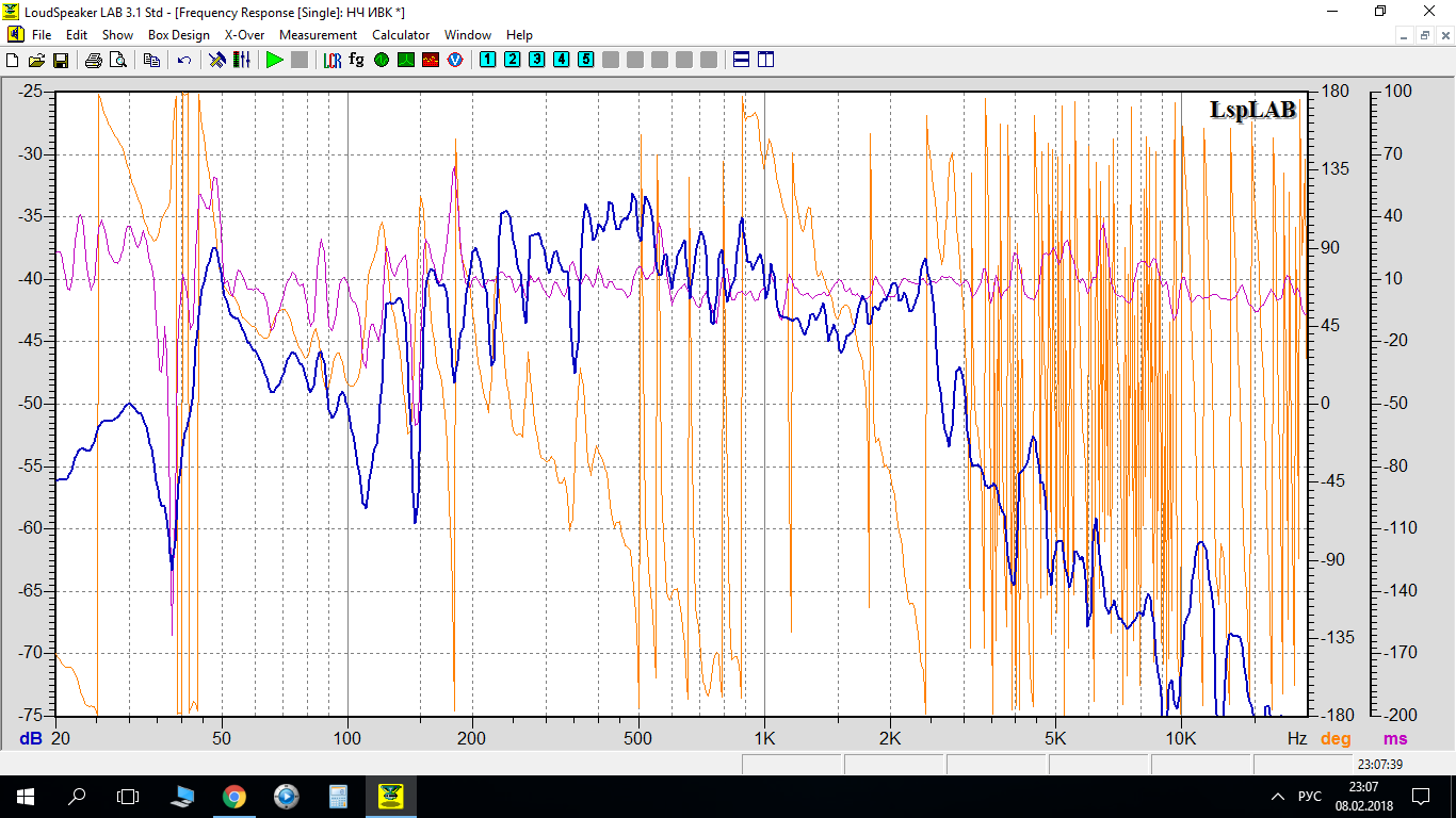

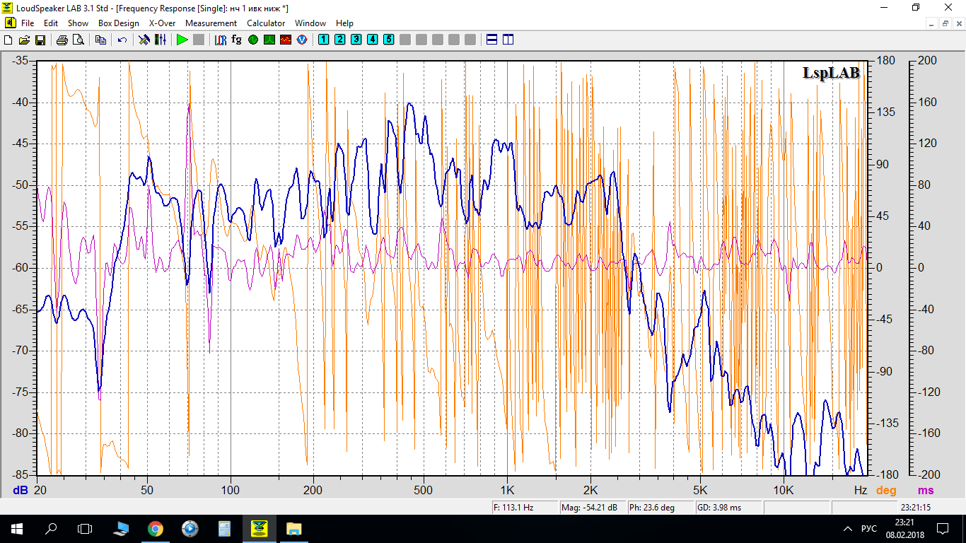

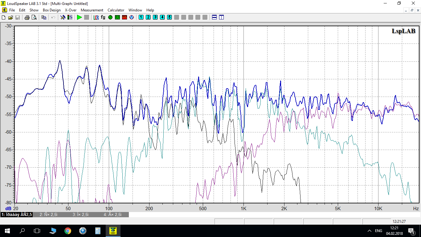

    Мои измерения ас с 2.5м ,общая ачх и по полосам. Окно 1сек. сглаживание 1/24 , это измерения с 1м окно 1сек. сглаж 1/24 Левая и правая ас с 2.5м, условия те же Интересно ваше мнение. Комната 4 на 4м.
    Мидбас провален.
  17. #56
    Частый гость Аватар для igor1987
    09.02.2014
    130
    По умолчанию Re: Целевая АЧХ в дальнем поле
    Цитата Сообщение от Bedwere Посмотреть сообщение
    Мидбас провален.

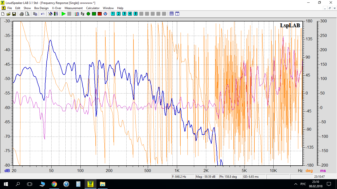

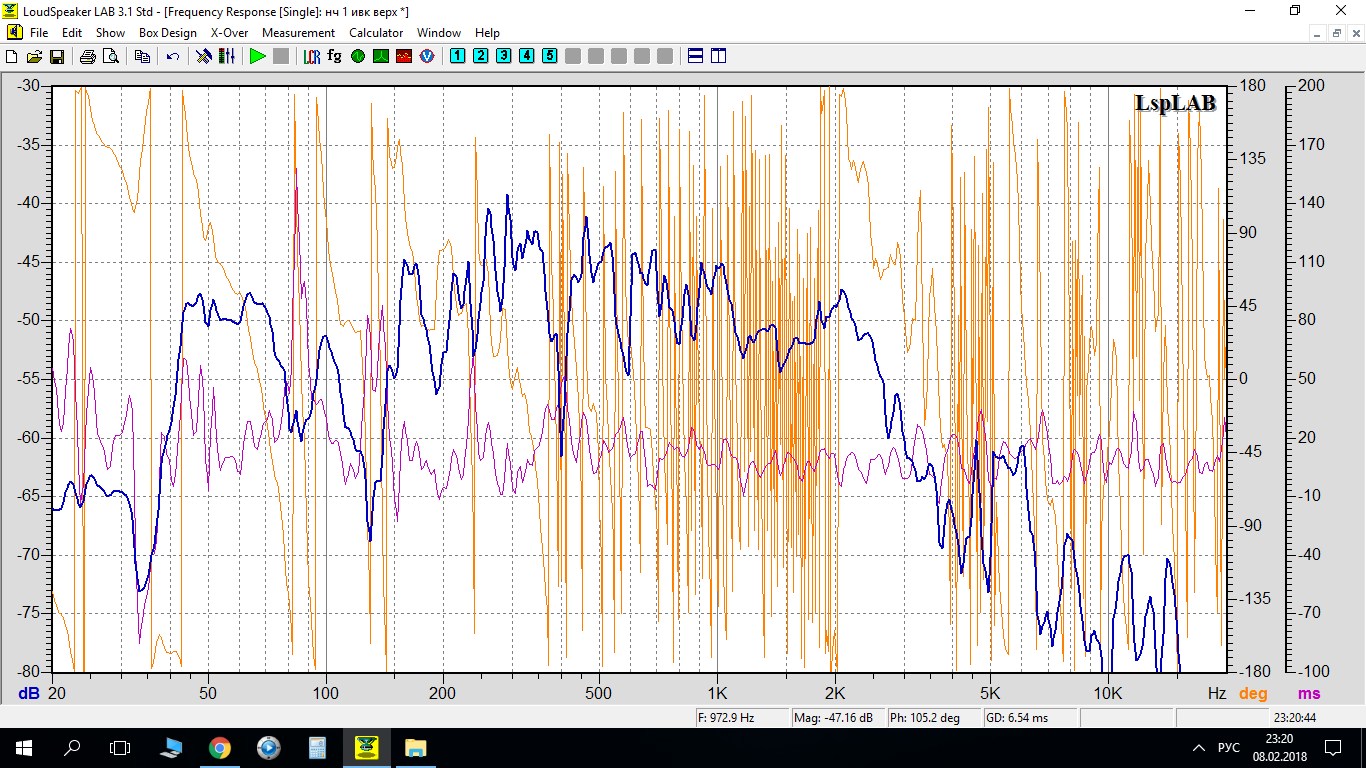

    Да и это хорошо слышно, вот не знаю, как это выправить , как то криво нч меряются.В метре без фильтра Нажмите на изображение для увеличения.
Название:	Снимок экрана (8).png
ID:	312107 В метре с фильтром Нажмите на изображение для увеличения.
Название:	Снимок экрана (9).png
ID:	312108 Причем этот провал на верхнем нч Нажмите на изображение для увеличения.
Название:	Снимок экрана (10).png
ID:	312109 , на нижнем все ровно Нажмите на изображение для увеличения.
Название:	Снимок экрана (11).png
ID:	312110 , а вместе ачх та что выше. Или убрать верхний нч.

    igor1987, проваленный мидбас - это влияние комнаты плюс интерференция между двумя колонками. Я столкнулся с той же проблемой, результаты описывал тут https://forum.vegalab.ru/showthread....=1#post2442862
    Решения три:
    1. подвигать колонки в комнате. Скорее всего, при их сближении мидбас выправится. У меня, по крайней мере, выправился очень хорошо. Но, что не менее вероятно, провалится бас. Может, найдется точка, где и мидбас неплох, и бас. При измерениях сигнал подавать на обе колонки одновременно, по отдельности смысла нет.
    2. добавить отдельную моно-мидбас полосу и разместить ее в точке, идеальной именно для мидбаса (а это, скорее всего, будет на полу посередине между стерео АС). Но нужна активная фильтрация, еще один усилитель и т.п.
    3. Добавить мидбас эквалайзером - самый тупой и компромиссный способ.

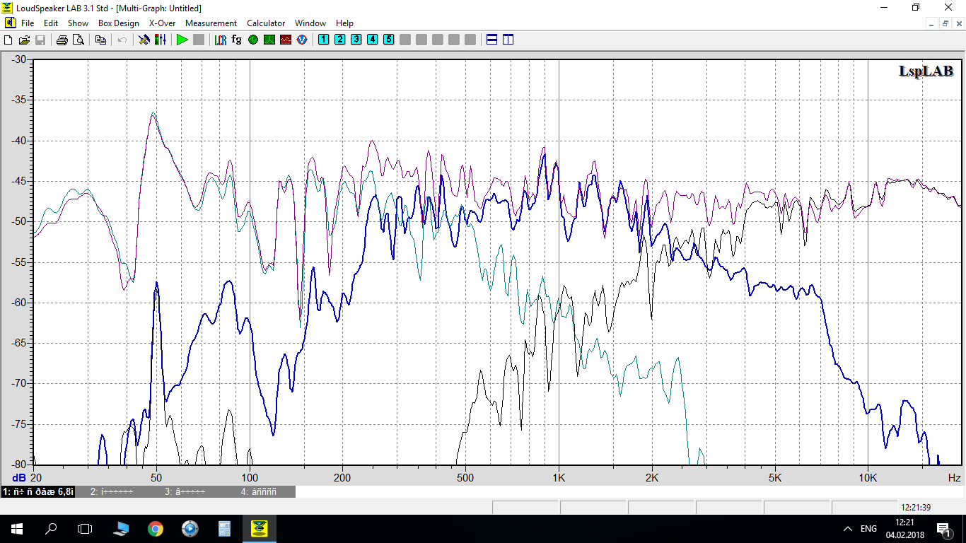

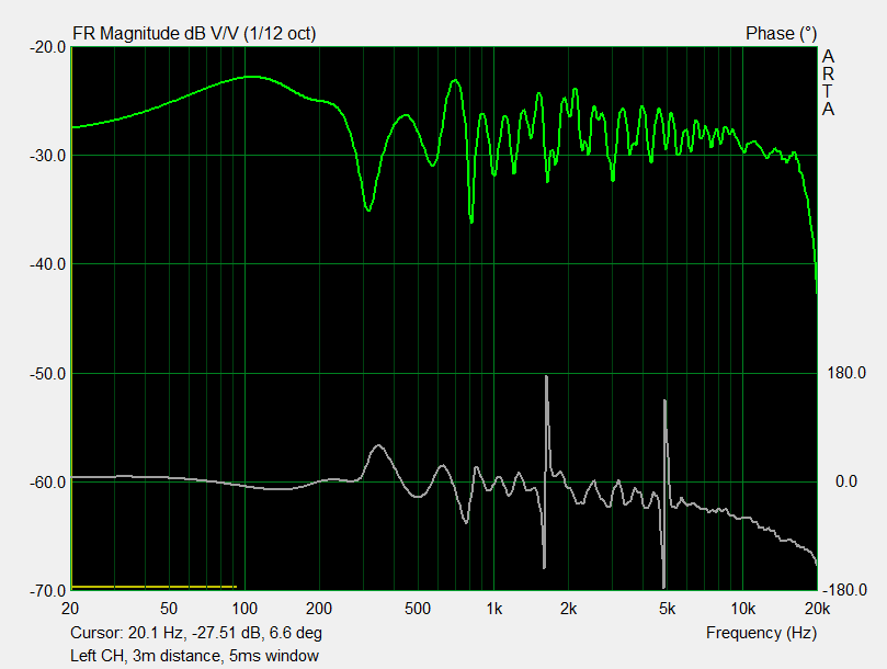

    Вот так вот свел (4 полосы), эквалайзил и фазу выравнивал FIR-фильтрами с помощью Rephase. Звуковые образы очень четко локализуются (см фазу в первой картинке! если окно еще меньше сделать, чтобы исключить даже первое отражение, то будет вообще в плоскую линеечку).
    По уровню СЧ/ВЧ с басом и мидбасом сводил в дальнем поле. Раздел на 90/300/3000Гц
    Вроде целевой кривой соответствует, общий наклон примерно 10дБ, но звучит как-то легковесно и ВЧ многовато. Может, привыкнуть нужно слегка? Либо микрофон занижает на ВЧ...

    Легковесно это может быть из-за коррекции НЧ области по фазе. Я пробовал фазу к нулю приводить на НЧ, звук становился легковесным и в целом вообще странным. До сих пор не уверен стоит ли вообще трогать ФЧХ ниже 300Гц.
