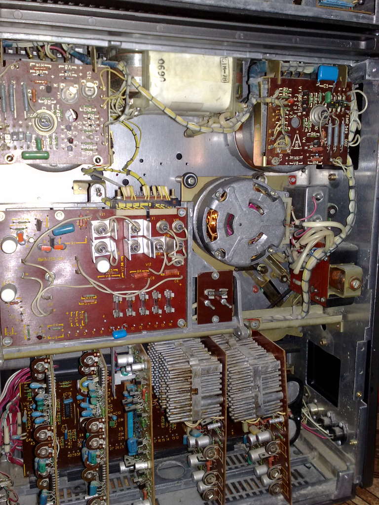

    Парни, подскажите на фото какая из этих плат усилитель востроизведения, а какая усилитель записи!!!https://www.google.ru/search?q=%D0%B...X2D3LXoJ-vloM:
    Две одинаковые платы слева - усилители записи-воспроизведения для каждого из каналов. На каждой из плат собраны отдельные усилители записи и воспроизведения.

  11. #50
    30.01.2016
    Астрахань
    118
    По умолчанию Re: Магнитофон катушечный Орбита-107С после профилактики, есть вопрос!
    Спасибо за ответ, ну я так и предполагал. Не пойму только одну вещь. Один из кондеров на первой слева плате (С2) был установлен 10в10мкф. На второй плате на том же месте (С2) был установлен 63в10мкф. Я когда менял кондеры подумал, вот уроды, слепили на заводе из того что было, платы одинаковые, значит кондеров должны быть одинаковые. Установил в обе платы 63в10мкф. Потом когда услышал что воспроизводит то хреново, подумал, а может не зря кондеры установлены были с разным напряжением. Вчера поставил как было, заменил на первой плате 63в10мкф на 10в10мкф. На звук никак не повлияло, как играл хреново так и играет.
  12. #51
    Старый знакомый Аватар для Sanyok
    17.05.2010
    611
    Да при чём здесь конденсаторы? На обеих платах по 10 мкФ, как и должно быть, вольтаж тут не важен, главное чтобы не ниже проходящего напряжения на плате. Нужно размагничивать ЛПМ или менять ГВ. Взять качественную запись для проверки. Когда это будет сделано, результат сюда.

  15. #54
    30.01.2016
    Астрахань
    118
    Вобщем парни забрал я аппарат с ремонта. Поменяно порядка 15 керамических кондеров, я так понял что на основной плате. Лентопротяг аппарата заработал как и должен, мотать стал быстрее к концу катушки. Заиграл получше. Но не так как хотелось. Путем установки другой б/у головки приговорили к замене головку воспроизведения, полировка не помогла, говорит ее уже шлифовали, поэтому и внешний вид у нее хороший. Заказал новую головку воспроизведения. Как приедет, поставлю, и думаю опять отдам настраивать.
    Как то так.

  18. #57
    30.01.2016
    Астрахань
    118

  21. #60
    30.01.2016
    Астрахань
    118
    Привет, парни! Поставил новую головку 6в24.081. Заиграл аппарат замечательно как и должен !
