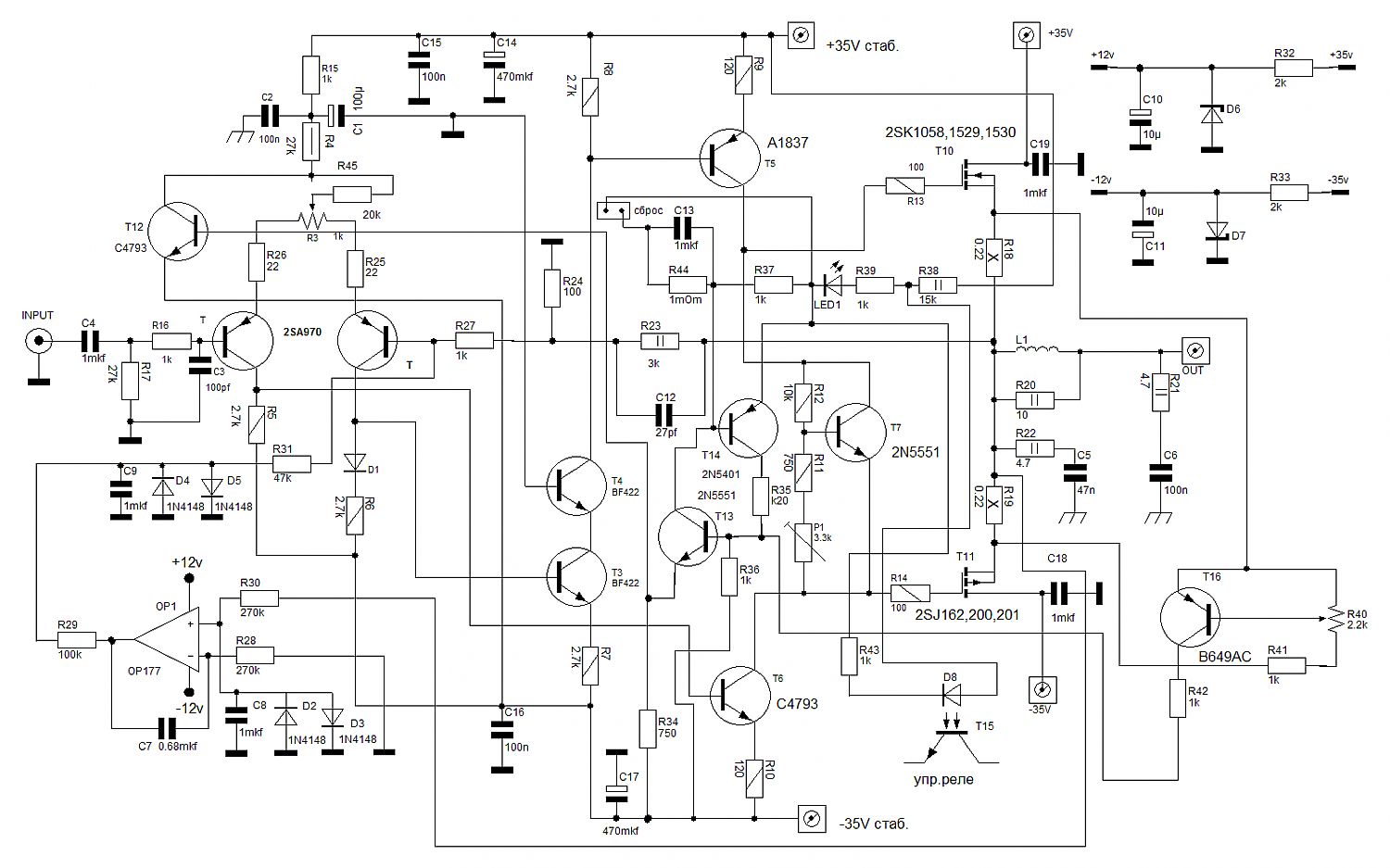

    вот и схема Петрова оригинал.
    А следующая моя модернизация схема криво нарисована прошу больно не пинать
    В оригинальной схеме опечатка! Выходные транзисторы нужно местами поменять!(это для тех кто не знает)

    И соответственно звук стает намного лучше при увеличении числа пар транзисторов!Не знаю почему
    Весьма спорно.
    Без применения драйверного каскада, обеспечивающего достаточно быстрое рассасывание суммарной ёмкости несколиких затворов, звук "многопарников" хотя и преобретает некоторую мягкость, теряет прозрачность в ВЧ диапазоне.
    Больше двух параллельно включённых полевиков, работающих непосредственно от УН, выполненых по "классической" схеме с ОЭ, применять не имеет смысла.
    Именно из-за этой ошибки, многие "холтонохитачи", прекрасно звучащие на 1-2 парах полевиков, обрастая в ВК гроздьями звуковых полевиков, в итоге превращались в "усилитель для саба".

    Весьма спорно.
    Пробовал различные варианты...больше всего понравилось без всяких драйверных каскадов и с большим числом транзисторов!
    При использовании драйвероного каскада звук хуже! Хотя характеристики общие лучше.
    полевики нельзя использовать без драйверного каскада ! это чревато жесточайшими перегрузками УН и всеми проблеммами с ними связанными
    именно по этой причине у вас слышна разница у разных типов выходников
    Я на всякого рода параметры умзч не смотрю.. для меня вердикт достоверности звука, это мои ушихоть убей... ненравится мне звук с использованием драйверного каскада.

    если все сделано правильно по теории то никаких претензий не будет а точнее усилок из звука вообще выпадет как "идеальный элемент" собственно это самая простая часть в тракте и просто удивляет весь ажиотаж вокруг этого ...
    Не всегда теория соответствует практике

    чудес на свете не бывает ... почитайте статьи С.Агеева и вам все станет ясно
