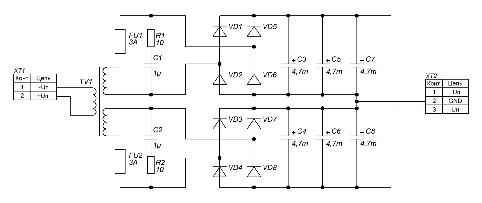

    Ну ведь наверняка же не на обмотке маломощного транса с мелкими диодами?
    А кто говорил про маломощный? У Зуева 100Вт -тоже не киловаттник.
    Обычный нестабилизированный БП для усилителя до 100Вт. Диоды или КД213, или КД244, до трех конденсаторов размером 7,5(10)18х45 (4700мкФ) в параллель, предохранитель в плечо.

    C3-C4 (0,1 мкф) лучше перенести на выход и пленку туда. Можно еще кондер параллельно первичке от 1 до 2 мкф и снаббер 0.1 мкф + 100 Ом, если есть помехи при выключении.

    Есть смысл ставить пленку в БП? Может лучше на плате усилителя поближе к вых. каскаду?
    36,471
    По умолчанию Re: Снаббер в БП аудиоаппаратуры
    Это зависит от того, куда и как.
    Если навесным монтажем - да имеет, если на плате - лучше SMD керамику, если конечно, позволяет емкость и напряжение.

    А на плате есть смысл делать что-то вроде 1мкФ MKT + 0.1мкФ X7R?

    У Зуева в УМЗЧ 2,2+6,8 Ом и 0,47+22 Ом, у Назара в ушнике 0,1+22 Ом.
    Нет, если есть Х7 на 1мкф и соотв. напряжение.
    P.S. Учесть, что если это не снаббер, которай стоит по АС (а я имел виду именно его), а шунт, стоящий по DC - падение емкости у Х7 керамики, в зависимости от напряжения. А то там может от той 1мкф как раз 0.1 и останется
