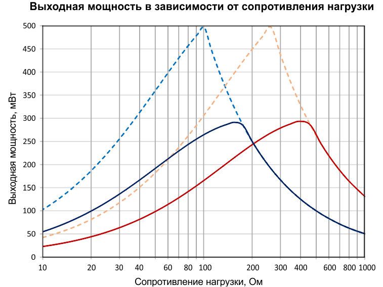

    Из-за использования вольтодобавки зависимость выходной мощности от сопротивления нагрузке не имеет острого пика (картинка будет позже) и составляет 150-300 мВт в диапазоне нагрузок 32-300 Ом:

    Синяя сплошная кривая - мощность в классе А, прерывистая - сколько может отдать. Но реально, если мощность прерывистой кривой востребована, стоит немного поднять ток покоя и обеспечить эту мощность в пределах класса А.
    Помимо стандартного варианта, есть вариант с Ку ~5 для высокоомных головных телефонов (красные кривые). Ток покоя при этом 35 мА вместо 50-ти, а питание повышенно до 18 Вольт на буффере (размах на выходе получается под 35 вольт пик-пик).
    Для очень чувствительных головных телефонов "стандартный" Ку ~1 можно понизить до Ку ~0.3.
