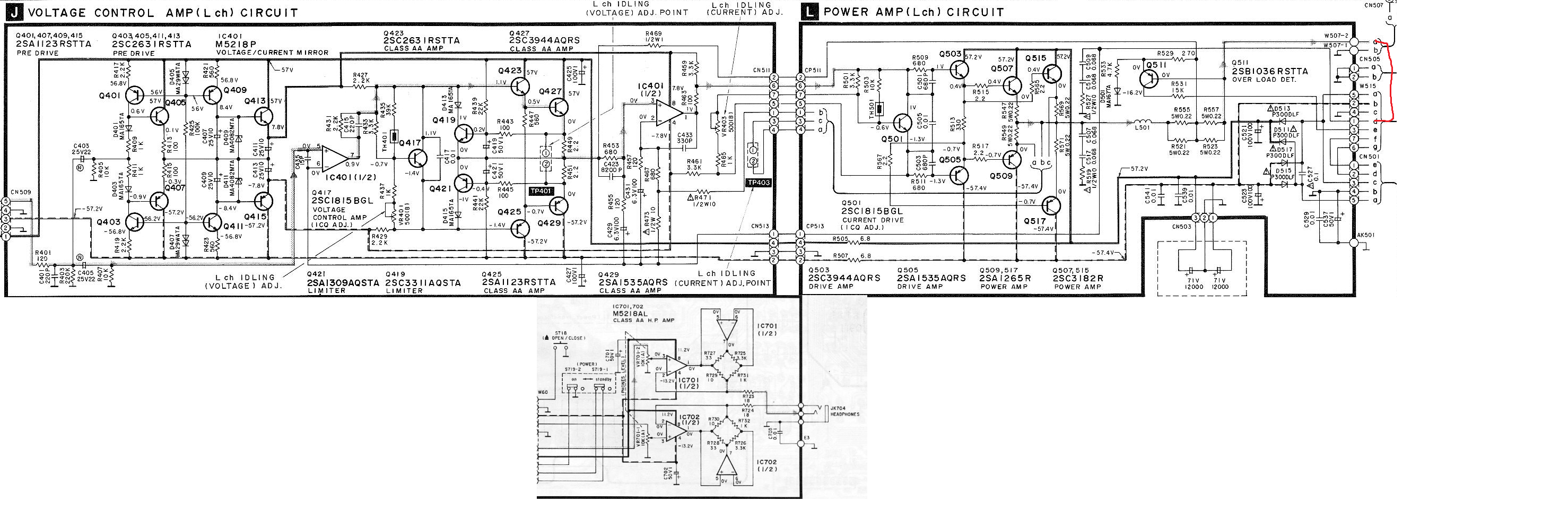

    Был куплен лет пять назад на e-Bay Technics SU-MA10 - как красивый корпус. Позже, как более подходящий для задуманного так же был куплен Technics SE-A3 и в нём установлен Андронниковский Lynx-16.
    Недавно, ради интереса, SU-MA10 был запущен. Надо сказать, что звучание его (особенно ЦАПа) - приятно удивило. Тестирование ЦАПа происходило так: брался CD с достойным качеством записи и грабился ЕАСом. После чего запускалось синхронное воспроизведение CD на Kenwood 7060 (c интегрированным в него Lynx-24) и на PC (Foobar->SPDIF->SU-MA10). Далее всё шло на пред Lynx-12, где селектором входов источники включались по очереди, с преда сигнал подавался на два Lynx VTA38 и слушалось через Contour 1.3 SE
    Так вот, звучание ЦАПа SU-MA10 несколько отличалось, но без вопросов было в одном классе с мультибитным Lynx-24, который до этого неоднократно указывал на место ряду собратьев довольно высокой ценовой категории. С SU-MA10 сигнал снимался с выхода для записи.
    Попытка запустить УМ показала, что время не пощадило ни ALPSы в регуляторе громкости, ни ножевые переключатели в блоке коммутации. Однако, после разборки/промывки/прочистки всё "пришло в себя", и выступило в прямом сравнении с вышеупомянутой связкой (Kenwood 7060-Lynx24-Lynx12-LynxVAT38). Для оперативного переключения колонок между усилителями был собран коммутатор на мощных советских военных тумблерах с посеребрёнными контактами. Тут SU-MA10 уже подсдал - его звук менее прозрачный что ли... Но, тем не менее, SU-MA10 занял место на моём рабочем столе и вполне душевно озвучивает его через Focus 140 (с заткнутым фазиком) + твикнутый JAMO SW300. В общем, играет всё весьма достойно (для озвучки рабочего места)... Но периодически посещает мысль о потенциальном схемотехническом несовершенстве SU-MA10 и о его твике...
    Прилагаю схему.
    Technics SU-MA10_full shematic diagram.pdf
    Буду крайне благодарен удержавшимся от флейма, который, к сожалению, часто затмевает зёрна разумного...
    Очень интересует опыт имевших дело с подобными раритетами.

    Цитата Сообщение от Alex013 Посмотреть сообщение
    Может потому, что с упорством, достойным лучшего применения, выкладываете различные варианты схем с балансной ОС, вместо того, что бы обратить внимание на схему обсуждаемого девайса ;) ?
    схема кашане совпадает с аа и балансом Нажмите на изображение для увеличения.

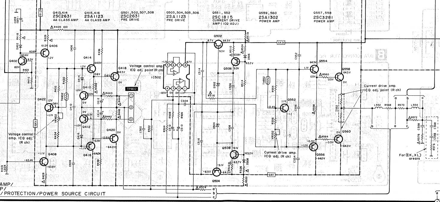

    Вроде как это "фирменный стиль" Матсушиты ;) ... Если я правильно понимаю, в V90D реализована та же идея:

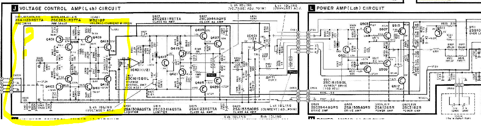

    А вот в чём сакральный смысл блока на Q401-Q416 в SU-MA10:
    - для меня совсем загадка ...

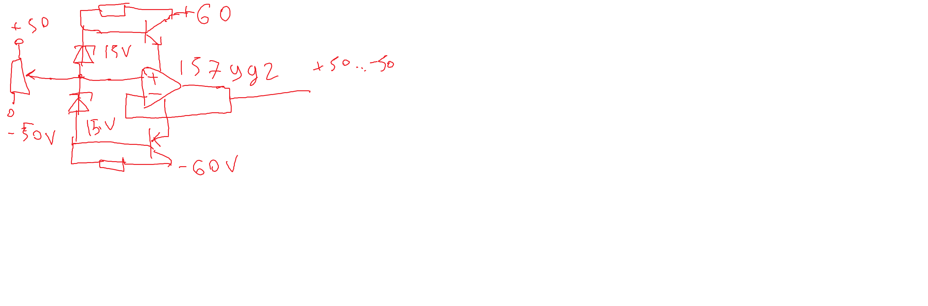

    ничего загадочного это динамическое питание ОУ.ОУ не сможет выдать вольт 60 на выход.он максимум на 18 .как решить проблему?либо поставить дорогущий высоковольтный (медленный) либо следящее питание.
    ---------- Сообщение добавлено 16.46 ---------- Предыдущее сообщение было 16.43 ----------
    пример как выжать из 157уд2 50вольт))пардон за рисунок кривой Нажмите на изображение для увеличения.

    вы будете долго смеятся но на вход этого блока входит раскачаный до 60вольт в пике сигнал,усилитель в прямом понимании слова левее где то
    ---------- Сообщение добавлено 16.57 ---------- Предыдущее сообщение было 16.55 ----------
    посути весь этот огоррд справа это попытка УМОЩНИТЬ сигнал правильно))

    адаптировать пред под УТ по выходному току,,перевести в А класс,и еще мелкие фиксы,например (грамотно)отчекрыжить емкость с103(и далее по схеме)
    Ну С103 - это из "аналогового" преда. Я использую данный девайс только с ЦАП - там уже всё "отчекрыжено" ;) ... А вот переделать его на "+УТ" - не владею теорией на должном уровне - что бы так переделать, что бы реально стало лучше.
    А чем не вариант исключить повторитель J (K), и использовать существующий УТ, переведя его в честный "класс А"?
