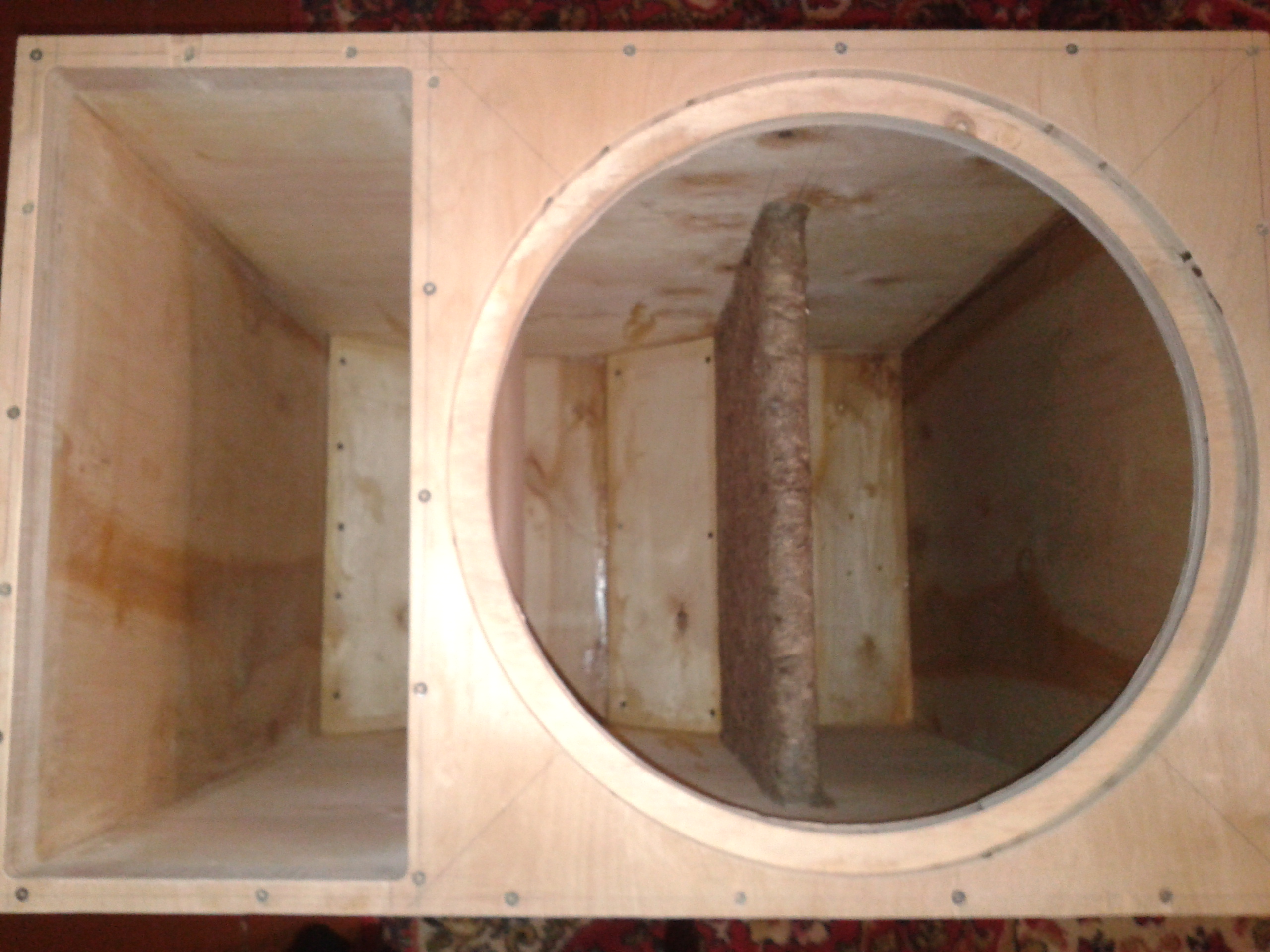

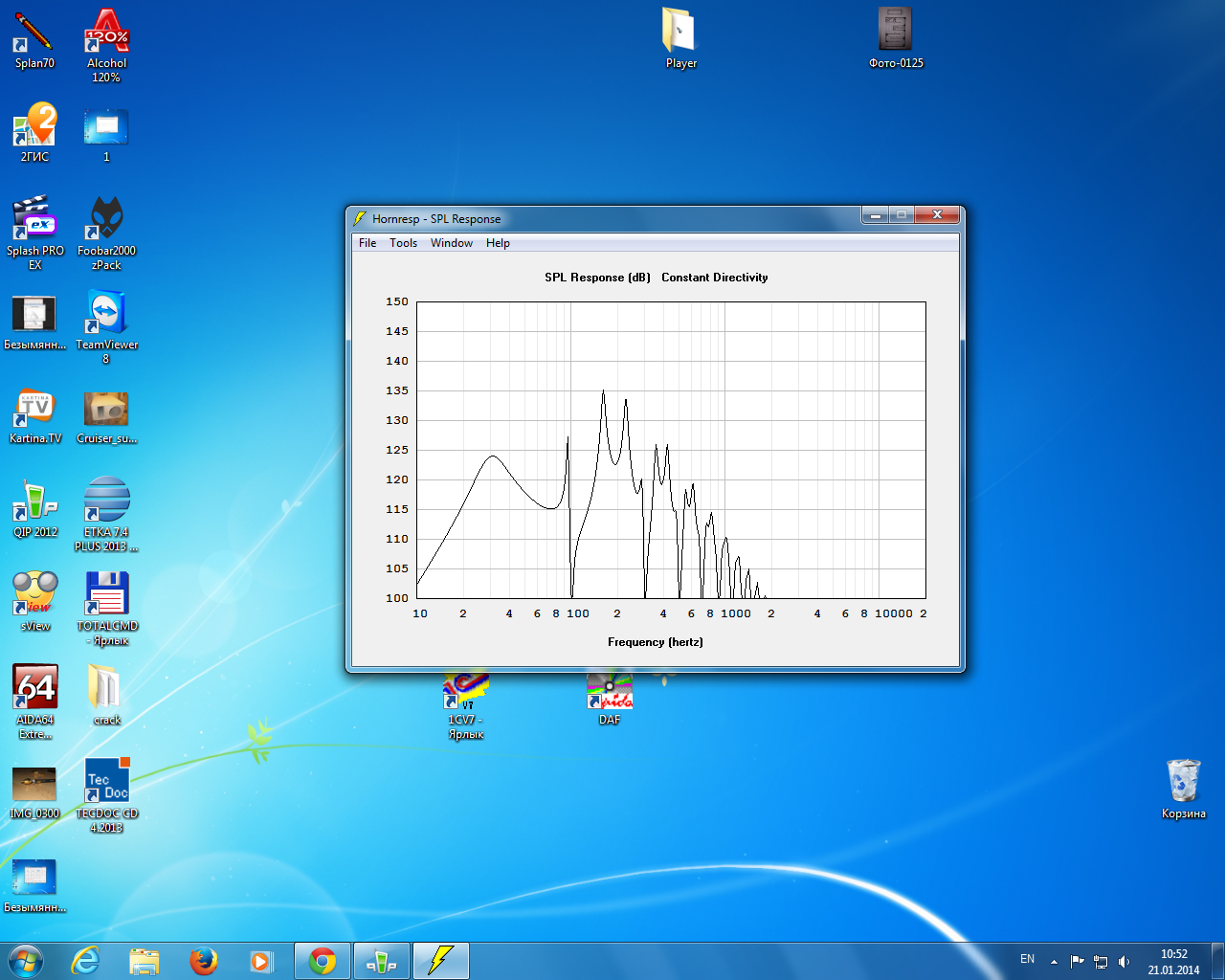

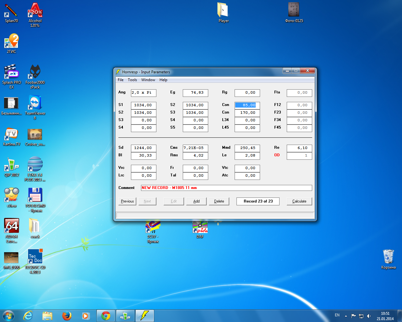

    На днях запилю корпус в замен чв на mag m1270r
    Динамик Mag m1805
    Усилитель Парк Аудио кит 700 ват 8 ом, блок питания 1000 ват
    Усилитель возможно заменю на такой со срезом 30 гц
    http://audiosila.com/product/dx1400b/
    Корпус фанера 20 мм
    Отделка будет после тестирования саба, как чем пока не решил, но скорее всего покраска под чёрный лак
    Жду здравой критики и советов
    Пока симуляция
    Скругления в канале будут присутствовать

  10. #49
    По умолчанию Re: Сабвуфер ЧВ MAG M1805
    voldemar72664, оклейка стенок уменьшает ход диффузора и призвуки. КПД она не трогает. У вас канал большой, сможете попробовать оклеить и после сборки. На какой схеме остановились?
  11. #50
    Был...
    09.06.2010
    г.Брянск
    3,741
    На Вашей как в заголовке с трёмя поворотами, только передние стенки у меня нарисованы внутрь а я сделал их сплошными закрывающими всю конструкцию, так будет крепче, отверстия прорежу фрезером после полной сборки
    Сейчас клею, почти закончил и вспомнил что забыл отрезать два куска под скругления, теперь наверно только в понедельник доделаю

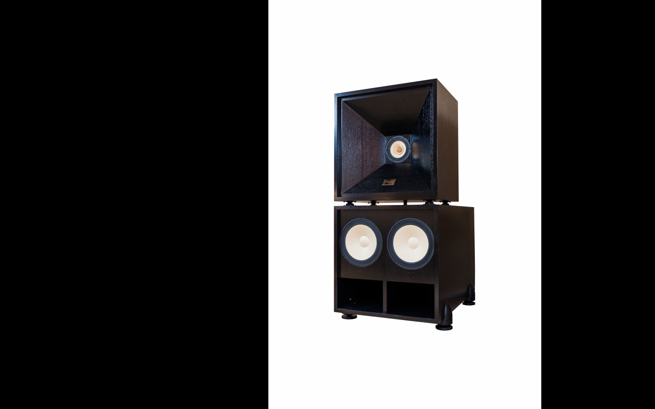

    У меня тоже такие НЧ сейчас: http://flagmanspeakers.com/wp-conten...12/site-11.jpg

  13. #52
    Был...
    09.06.2010
    г.Брянск
    3,741
    Красота да и только
    Давно искал подобные ножки, не подскажите где раздобыть?
  14. #53
    Нарисовать самому и заказать на заводе, других вариантов не нашел для себя. Про цену правда не спрашивайте
    А как же пресловутые шипы?
  17. #56
    17.01.2008
    861
    А там вес наверное такой что ... того
  18. #57
    lugshaa, это и есть шипы. Просто диаметром 10 см. Нижняя деталь это "пятак" под них. Внутри шипа резьба диаметром 50мм с малым шагом для точной регулировки конуса по высоте.

  21. #60
    Дюраль
    ---------- Сообщение добавлено 14:34 ---------- Предыдущее сообщение было 14:30 ----------
    voldemar72664, у меня просто стояла задача держать большой вес, по-этому нужен упор точно в центр бокового ребра. Для обычных АС такие наплывы по бокам особо не нужны.
