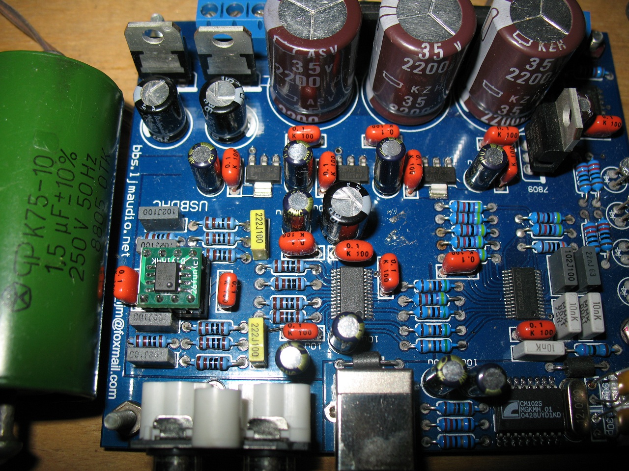

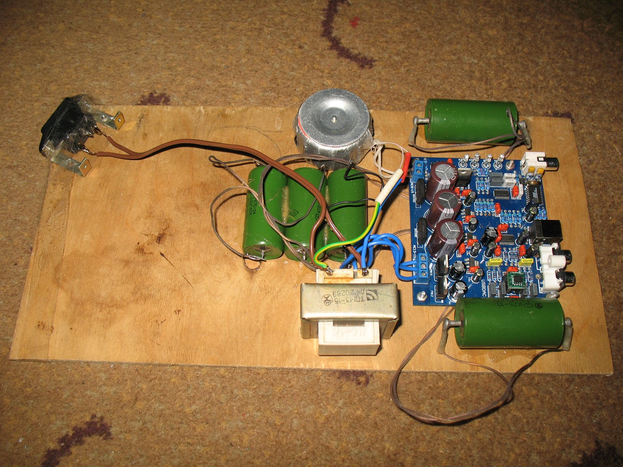

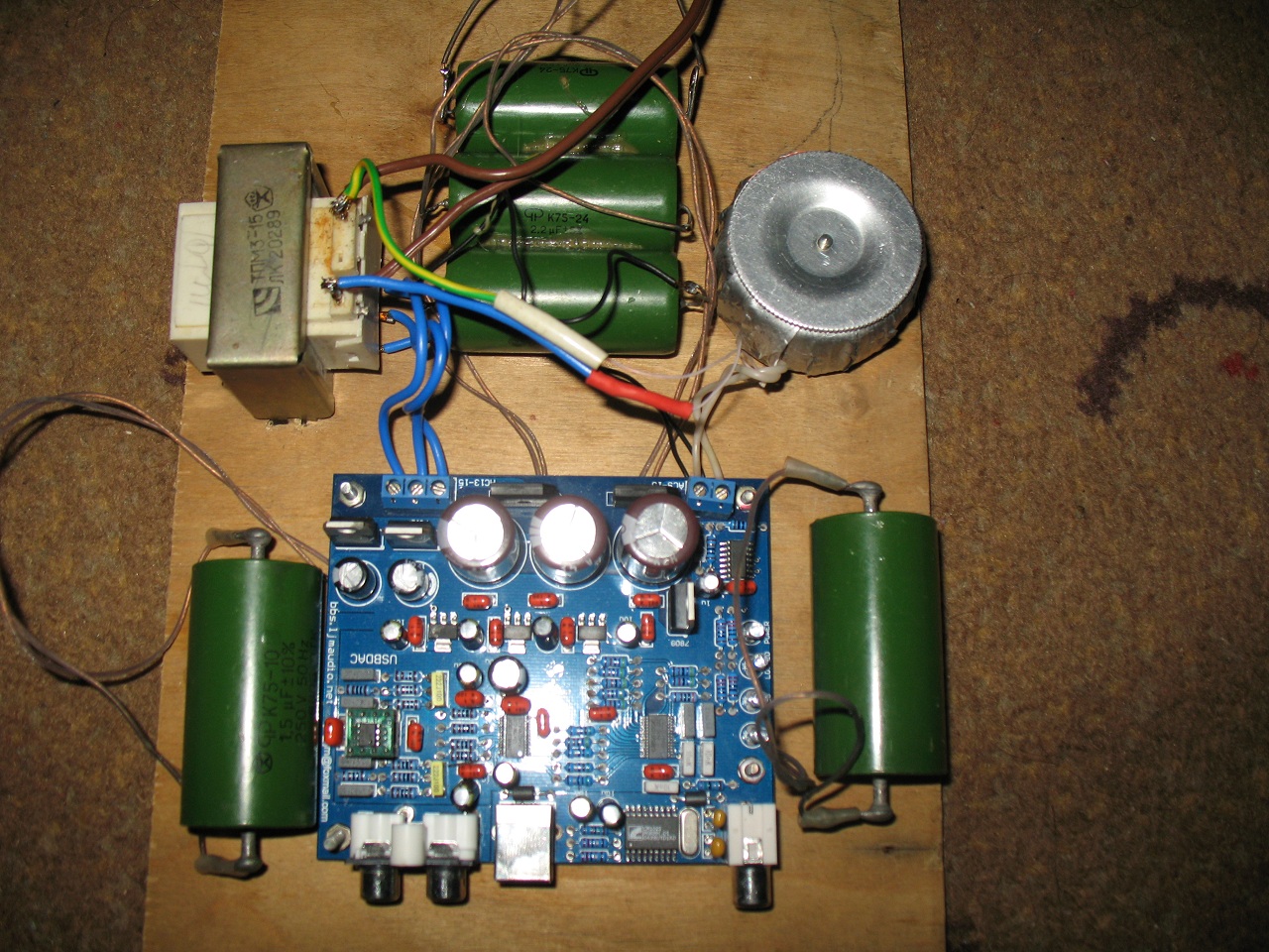

    Зашунтировали мне ЦАП по питанию (5 электролитов), пришлось пересадить все на новую досточку. Использовали фольговые конденсаторы К75-10. Также приехали LME49990 на переходнике - достойные ОУ. Звук получился весьма достойным. Середина успокоилась - немного доминировала над другими частотами, бас подрос и сцена в целом стала более трехмерной. Что еще можно сделать для улучшения качества звучания ЦАПа не влезая в дебри?
    P.S. выкладываю фото для наглядности как сейчас все выглядит.

    По умолчанию Re: Вопрос по CS4398
    Выкинуть весь этот кошмар из зеленых конденсаторов, все установить в корпус с нормальным монтажом.
    ...фольговые конденсаторы К75-10.
    Они нефольговые.

    Они нефольговые.
    Они комбинированные, металлизированные, герметизированные, изолированные, постоянной емкости. Самое главное в них - работа на 50Гц, нивелирующая помехи в сети. Друг мне рассказал что они даже убирают влияние некачественных китайских мостов, которые находятся позади Nippon Chemicon 3 шт. Разница в звуке до и после их размещения оказалась огромна.
    Если они такие плохие - предложите пожалуйста варианты лучше!
    Послушайте Serge_L и выкиньте выкиньтк нафиг эти емкости. Для 50Гц есть специальные конденсаторы - электролиты.
    Низкоимпедансные электролиты. Например панасоники FC, FM, FR и т.п.
    Soundman84, может я не так понял. У вас эти емкости на переменке стоят или после моста? Если на переменке, то электролиты конечно не годятся, тогда нужна керамика или пленка. Но в любом случае зелень эту следует выкинуть.
    Да нет, после моста конечно. Что бы Вы поставили вместо СССР тогда?
    Самое "главное" в них - диэлектрик из полиестра (он же лавсан, он-же РЕТ - то из чего бутыки для воды и кока-колы делают , для звука мало пригодно.
    Мосты там самые обычные, если менять - то на шоттки.
