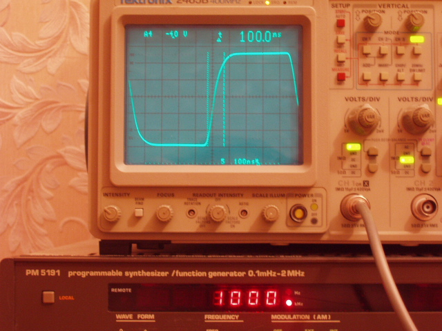

    Композитный усилитель устанавленный в генератор взамен штатного усилителя 3.692. см. во вложении.
    Реально измеренные параметры выходного усилителя на макете:
    К.У. - около 15 дБ
    Максимальное неискажённое выходное напряжение 12в. RMS
    Уровень гармонических составляющих в звуковом диапазоне частот гарантированно ниже -130дБ при выходном напряжении 12в. RMS. Измерить более точно не позволяет оборудование. (Анализатор спектра HP3580A и модифицированный генератор Г3-118)
    Скорость нарастания выходного напряжения 225в-мксек.
    Выходное сопротивление 600 ом.
    Выходное сопротивление усилителя образовано включенным последовательно с выходом сопротивлением аттенюатора генератора, 600 ом. (реальное выходное сопротивление усилителя значительно ниже). Это позволяет эксплуатировать усилитель без цепей защиты от короткого замыкания выхода.
    Выход I генератора переводится либо в режим 600 ом (ниже просто не надо), либо заменяется на балансный разъём - на плате усилителя предусмотрен простой преобразователь в баланс на ОУ U3.
    Ток покоя выходных транзисторов усилителя с номиналами указанными на схеме около 50 мА. Подстроечным резистором R1 производится тонкая настройка генератора по минимуму гармонических составляющих на выходе. Каких либо дополнительных регулировок усилитель не требует.
    На фотографии меандр, 1 мегагерц (генератор PHILIPS PM5191 rise/fail 25ns). Скорость нарастания усилителя никак не менее 225в/мкс:

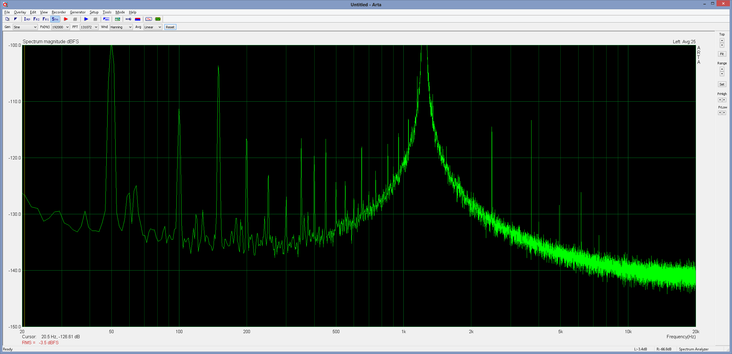

    Значит у меня после минимальной модификации получилось следующее. Палки 50Гц и 100Гц под -100дБ, при уровне сигнала -3дБ. Вторая и третья обе -115дБ. Шум примерно -135дБ и ниже.
    В питании увеличил электролиты до 10к мкФ, заменил выпрямительные диоды на шотки. Заменил все остальные электролиты, не меняя номинал задающих, поставил операционник Opa132, сделал ему 15В. Стабилитроны шунтировал по 20мкФ. Полевику Т2 протянул на затвор экранированный провод.
    Что делать с наводками 50 и 100? Экспериментально выяснил что они резко растут если подносить руку к плате резисторов, все регулировки делал накрывая его металической крышкой. Может это родной трансформатор на них так наводить? Питание проверил там не нашел заметных пульсаций 50 и 100.
    Какие дальнейшие шаги предпринять по понижению гармоник? Подбирать Т10, менять Т5 и Т4?
    Так да. Его нужно менять, это уже не раз отмечалось. Он у все стандартно плохой, фонящий.

    l3VGV, Резистор R3 замени на многооборотник и аккуратно "придави" гармоники на 1 килогерце визуально контролируя процесс. Перед тем, как ставить новый подстроечник, померь, сколько было выставлено на старом R3, предварительно выпаяв его из схемы. Работать нужно аккуратно.
    С той же целью очень полезно заменить R73 также на многооборотник и им немного додушить искажения. Если хоть немного заметно его влияние (R73) и он не стал равен нолю (он включен реостатом), значит R3 стоит идеально или близко к тому.
    Оцени ток проходящий через R84 - должно быть около 10мА. Оцени ток проходящий через R88, должно быть также, около 10мА. Через эти резисторы (точнее сказать транзисторы Т19 и Т21) должны течь одинаковые токи, примерно. Корректируется резистором R87.
    Транзисторы менять бесполезно, поймаешь неконтролируемый возбуд и всё на этом закончится.
    Чуть не забыл.
    Снимать искажения с Г3-118 нужно при выкрученной регулировке уровня в минимум. Аттенюатор в 0. На выходе должно быть при этом 2-2,2 вольта RMS. Я обычно выставляю 2,12. Регулируется это подстроечником R67.
