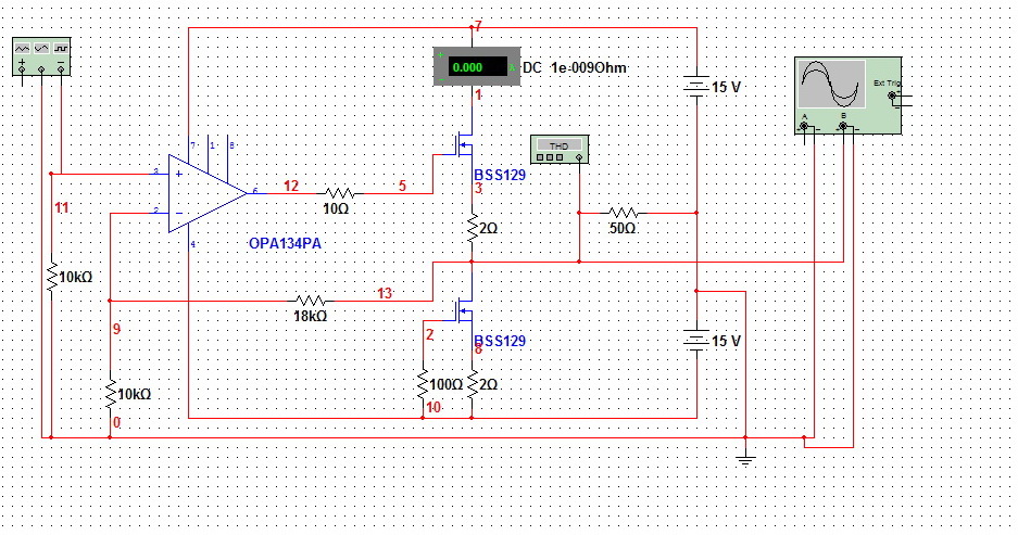

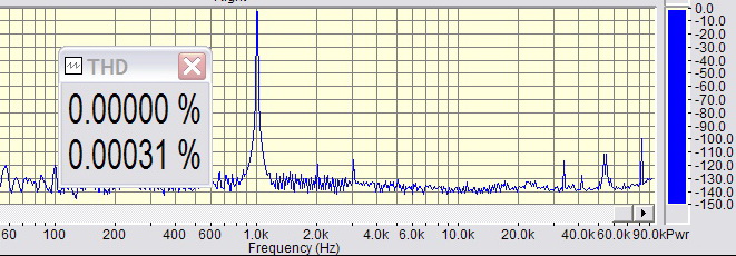

    Цитата Сообщение от malefactor_8hz Посмотреть сообщение
    А зачем полевикам питание почти вдвое выше ОУ? Нужно?
    У меня +/-15 на полевиках. А это получилось просто при копировании отдельных участков с двух разных схем в симуляторе, на скорую руку не подправил . У меня не композит, а просто ОУ + этот повторитель. А тут просто навеяло. Схема то "Белькина" просто я поменял выход на более широкополосный. Мне почему то очень по душе пришлись эти полевичьки. Ну это просто симуляция и я как то неизучил нормально даташит ада4899, но они мне тоже понравились по совокупности, а главное доставаемы и цена не как у опа627 к примеру.
    Мой ушник выглядит так и это уже не симуляция ,реальные измерения макета. И его спектр.

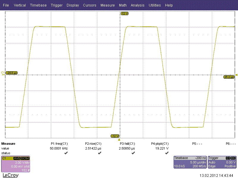

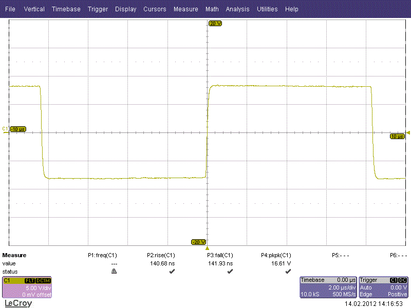

    По умолчанию Re: Схема УМ, примененная в усилителе для наушников Oriel Z1

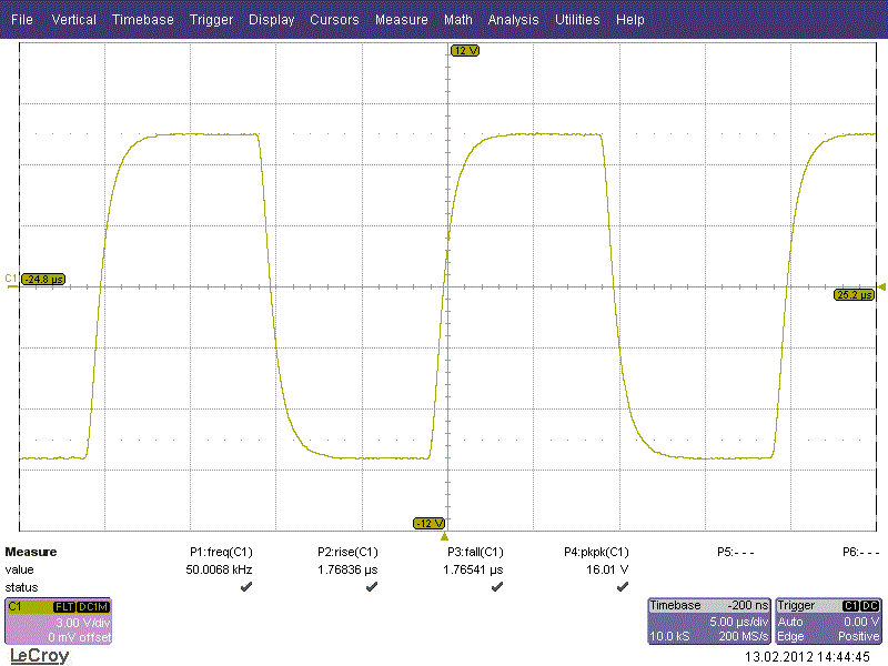

    Хочу выложить несколько осциллограм выходного напряжения усилителя Z1
    Генератор Tabor WW2572, осциллограф Lecroy WaveSurfer 422, нагрузка 50 Ом.
    1. Трехкратная перегрузка по входу, нагрузка 50 ом, выход вошел в ограничение 19В п-п. Прекрасно видно, насколько мягко и безболезненно усилитель выходит из насыщения.
    2. Синус 50кГц, нагрузка 50 ом, 16В п-п
    3. Меандр 50кГц, фронт/спад входного сигнала 10нс, нагрузка 50 ом, 16В п-п. Скорость нарастания на выходе около 10В/мкс обусловлена входным ФНЧ.

  14. #53
    02.12.2004
    Сан-Марино
    1,458
    интересно увидеть без ФНЧ
    Мелочи не имеют решающего значения, мелочи решают все

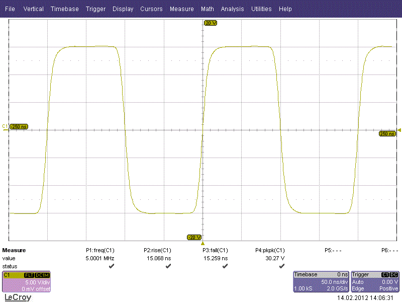

    Аватар для Electrovoicer
    03.06.2009
    СПб
    758
    ок, время будет, залезу внутрь и забайпасю. только зачем? мы ведь как раз и хотим, чтобы высокочастотные компоненты входного сигнала не вводили усилитель в ступор, вызывая перегрузку во входных каскадах и, как следствие, некомпенсируемые искажения? и хотим, чтобы он мягко реагировал на перегрузку по входу, не так ли? кстати, график с трехкратной перегрузкой как раз говорит о поведении усилителя, этому не мешает входной фильтр.
    но ради спортивного интереса сделаю "чистый эксперимент". я это делал, просто картинок не осталось. меня все удовлетворило.

  17. #56
    03.06.2009
    СПб
    758
    Раззадорили Вы меня.
    Сигнал непосредственно на нагрузке 50 Ом. Видим рассогласование импедансов (выходное сопротивление усилителя близко к нулю, а импеданс кабеля и нагрузки - 50 Ом). Также угадываем комплексный характер нагрузки, видим работу выходного LCL-фильтра, его реакцию на скорость нарастания сигнала на выходе усилителя мощности. Понятно, что в реальном музыкальном сигнале компоненты с такой скоростью нарастания отсутствуют.
    Сигнал непосредственно на выходе УМ, до выходного LCL-фильтра, нагрузка 50 Ом. Здесь можно во всей красе оценить реакцию тракта на быстрые сигналы.
    Собственная скорость нарастания усилителя - около 110В/мкс, переходная характеристика идеальная, без перерегулирования.
    Для чистоты эксперимента привожу осциллограмму тестового сигнала с генератора, скорость нарастания около 2000В/мкс. Частоту тестового сигнала поднял, чтобы можно было оценить форму фронтов, размах и огромную скорость нарастания.
    Смотрим и наслаждаемся.

  20. #59
    Завсегдатай Аватар для viktor8m
    16.01.2009
    2,927
    Интересно было бы взглянуть на схему ВК этого генератора (2000В/мкс без выбросов и колебаний).
  21. #60
    03.06.2009
    СПб
    758
    там стоит гибридный модуль KH561 производства Cadeka
    вещь редкая, весьма дорогая и так просто ее не купить.
    кроме того, шумновата на НЧ и имеет еще ряд особенностей.
    но как выходной буфер генератора сигналов произвольной формы - вещь гениальная
