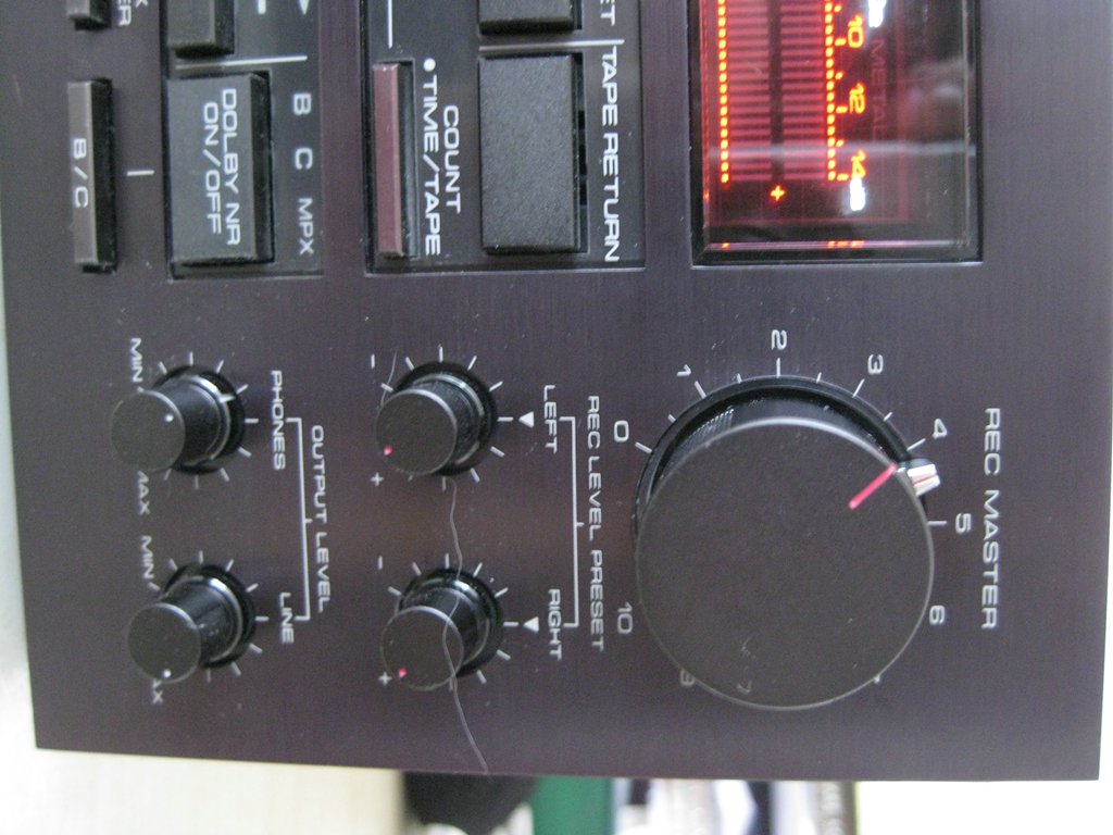

    Совсем магнитифонный раздел зачах а ведь ещё даже не вспомнили самую интересную хайфайную фирму золотой эры звука - Pioneer Предлагаю высказываться тут всем о кассетных магнитофонах этой фирмы, с фотографиями и предложениям по их модернизации и улучшению.
    С недельку назад удалось приобрести Pioneer CT-A9X в хорошем состоянии за $300 + 30 за доставку. Плюс за эти же деньги ожидается комплект новых пассиков, который сейчас в пути.
    Дека впечатляет сразу и всем. ЛПМ имеет 3 мотора, ДД на тонвал, безщёточный на подкатушечники и третий на кассетоприёмник. Механизм работает тихо, чётко и аккуратно, имеет прекрасную конструкцию и компактные размеры. Кассетоприёмник открывается мягко, а вставленная кассета автоматически активизирует его закрытие. Если корпус кассеты слишком прозрачный и сенсор не в состоянии определить наличие её в касетоприёмнике, то достаточно нажать любую кнопку, плей, стоп, перемотка ... и дверца сама закроется и включится плей, стоп, перемотка ...
    Голова sendust ribbon - следов износа не видно. Рабочий зазор воспроизводящей головки - 0.6 мкм.
    Звучит очень прилично, правда звук немного плавает и иногда на верхнем индикаторе не включаются три полоски. Думаю обе проблемы кроются в плохих контактах разъёмов или в пассике и ключе. Других проблем не замечено, но подстройка, судя по ленте уровня, понадобится.
    Снял АЧХ на трёх разных режимах AUTO BLE (bias, level, eq): under, peak, over. Первый график - звуковая карта (AUDIOTRAK PRODIGY HD2 ADVANCE на 96/16), видно что у неё самой завал -2 дб уже на 20кГц. Видимо надо поискать инструмент получше.
    Пока в планах только заменить коммутаторы 4066 на релюшки и может быть сделать обход долби. Покупкой очень доволен.

    Заменил в Pioneer CT-A9X две тошибовские TC4066BP на две релюшки Teledyne 732D.
    Q635 - переключает Tape/Source монитор. Напряжение на катушку реле подаётся в режиме Source, т.е. в обычном режиме использования реле ток не потребляет.
    Q636 - переключает BLE/Source. К сожалению, катушка реле обесточивается только в редкие моменты процедуры настройки системы записи на ленту и находится под напряжением большую часть времени. Сделать наоборот можно двумя способами:
    1. Изменить управляющие реле цепи. Там есть простой вариант, но далеко провод кидать.
    2. Поставить реле с внутренним (инвертирующим) транзистором, Teledyne 732TN
    Я пока оставил как есть, 15 мА немного, к тому же там легко можно попробовать его уменьшить до 10 поставив резистор вместо имеющейся на плате перемычки в цепи питания реле.

    Кстати, чтобы поставить релюшки пришлось отодвинуть верхнюю плату и заглянуть в "подполье", а там... боже мой ... "майдан" Надо будет заменить этих оранжевых "революционеров" на что нибудь более благонадёжное, типа WIMA, пока не поздно
