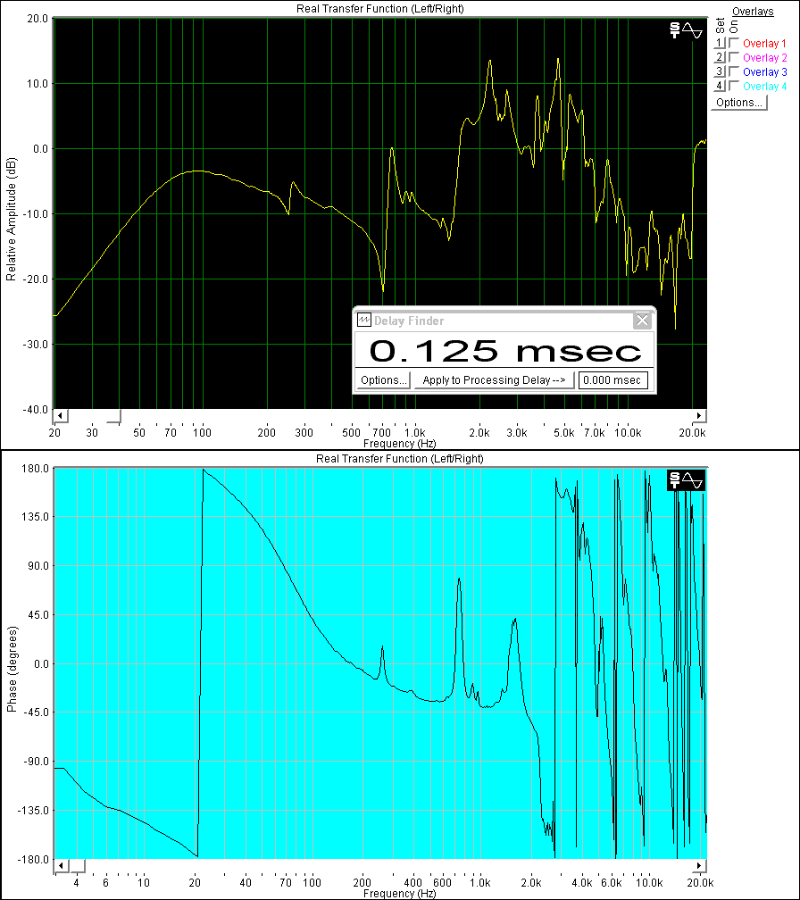

    По умолчанию Re: Кардинальная переделка S70. Электроника.
    Наиль, еще объясните мне пожалуйста про усилитель цепи рассоглосования! Последнее непонятное место.
    Цитата Сообщение от Nota Bene
    Если корпус достаточно жесткий (нет явных резонансов в рабочей полосе частот) то можно не обклеивать. Я у себя в сабвуфере внутри по стенка наклеил "синусный" поролон, чтобы уменьшить внутренние переотражения (внеполосных гармоник). Заполнитель можно ввести только для увеличения виртуального объема, добротность же НЧ-звена будет полностью определять ЭМОС.
    Корпус-то жесткий, но что-то все-равно резанирует. Возможно кусок задней стены (он же металлический полностью).
    Сегодня завел датчик по своей схемке (хотя как только питание не врубал- один фиг работает почти одинаково ;) ). Выкладываю резалты измерения того, что досталось мне от советских инженеров.
    Что делаем дальше? З.ы. Прошу на цветовую гамму внимания не обращать- сохранил в 16 цветах для уменьшения объема.
    Итак, резонанс в ящике на 60гц, как и было предсказано. Дальше резонанс на 250гц- что такое не пойму Видимо резонанс на 700гц извещает об окончании поршневого диапазона. Ну и дальше куча резонансов. Где резонанс датчика- не знаю. У меня есть дин. микрофон Shure 565sd (аналог SM58). Завтра померяю им...
    А все-таки это похоже задняя стенка со всем своим электрическим нутром вносит свой вклад...

    Хм... Косяк какой-то. По всему выходит, что датчик у меня фазу инвертит. Ведь я вроде в инуне плюс к выходу врубал, а минус на землю. И схема вроде неиверт (потерял я ее. А смотреть че там не охота. Вроде неинверт) С другой стороны, я у ИТУНа плюс на выход, а минус на резистор с которого ОС снимается, т.е. вроде не должен инвертить... В общем, завтра миком сверю.
    Кстати, а как у микрофоном с разбросом? Ну если я из даташита выдерну ачх и с помощью лспкада (вроде там была такая фича) сделаю ему компенсацию... Или на худой конец использовать от см58го компенсатор в спектралабе.
    Сигнал с ИНУНа в общем оказался перевернутым. Перевернул его в кулэдите и сделал новую картинку.
    Кто-нибудь может выложить папку конфиг у спектралаба, та что с конфигами примеров. У меня она почему-то пустая совсем...

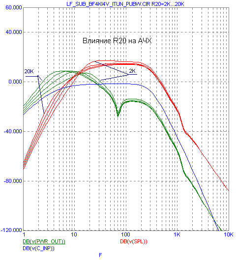

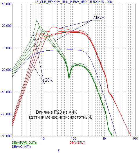

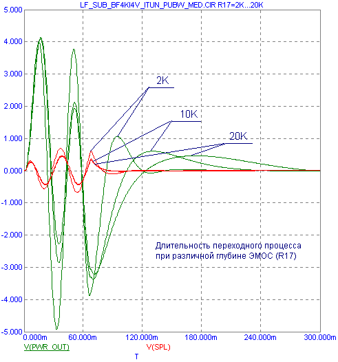

    Про ФНЧ на R14,R15,C6,C7,Х3 я уже рассказывал, а далее - "+" вход Х3 - считаем, что сюда поступает входной сигнал. На "-" вход Х3 поступает сигнал с усилителя/корректора сигнала ЭМОС. Сигнал ошибки (рассогласования) выделяется на выходе Х3. Делитель R17, R16 задают величину петлевого усиления (усиление каскада на Х3) - чем больше R17, тем глубже ЭМОС. Глубину ЭМОС при необходимости можно изменить с помощью R26, который совместно с цепью R16, C8 образует делитель/ослабитель сигнала ЭМОС с датчика. В ту же точку суммирования ("+" вход Х3) поступает сигнал ООС с выхода ФНЧ/корректора на Х4 (ограничение ИНЧ). С9 стоит для очистки совести (как и С14), его номинал можно выбирать из условия +/- поллоктя
    Как R17 и R20 влияют на АЧХ системы видно из первых двух картинок в аттаче.
    Возможно на 250Гц вибрирует передняя стенка? С этим резонансом конечно стоит побороться (может укреплением стенки, может демпфированием - надо пробовать)...
    Да, хорошо, достаточно высоко по частоте. Наверное НЧ-звено можно будет зарезать и повыше (герц на 300-400)...
    Похоже, он на 2,2КГц. Все равно этот первый крупный резонанс надо будет сажать в "яму", иначе система может на нем засвистеть. ФНЧ/корректор будет выглядеть так, как показано на третьей картинке.
ID:	7292   Нажмите на изображение для увеличения.
ID:	7293   Нажмите на изображение для увеличения.
    Да, это резонанс корпуса. Видимо переотражение от задней стены. Пока засунул всю вату, что была в колонке вдоль задней стенки напротив динамика. Что получилось видно ниже. Так же пробовал полностью задушить резонанс помещнеием большого покрывала внутрь- все отлично, резонанс уходит. Нужно чем-то обклеить занднюю стенку для еще лучшего подавления или просто оставить вату- он уже не критичен...
    Есть одна мысль. Играясь с элементами Вашего фнч получилось очень забавная шука- "заграждающий фазовый фильтр", если его можно так назвать. Суть в том, что фчх такого фильтра представляет собой ровную линию с высокодобротным выкусом. И есть возможность практически сравнять с землей резонансные явления в области 700гц.
    Еще одна мысль- нет собственного резонанса у датчика, ибо датчик реагирует на механические резонансы д.г. Короче, видимо он очень жестко закреплен... Измерения микрофоном как раз наталкивают на эту мысль, т.к. по з.д. амплитуда резонансных явлений выше 1кгц явно меньше, причем на несколько порядков...
    Ага, ясно. Вот только частота среза не маленькая ли? С учетом того, что до 1,5кгц можно получить практически ровную картинку на фчх, думаю можно получить довольно глубокую ОС, так?
    Комментарии по вложениям.
    комп, комп_с, комп_маг- все про "заградительный фазовый фильтр". АЧХ и фчх получены пропусканием записанного сигнала с датчика через симулятор со схемкой. В мик- желтым показана ачх с датчика после внесения в корпус ваты (нет резонанса на 250гц практически), красным- сигнал с мика без каких либо компенсаций, снятый до внесения ваты (так уж получилось)...
    [ADDED=Medved]1137679133[/ADDED]
    Забыл еще сказать, что проводил измерения с открытой задней стенкой- все, что выше 600гц совпадает один в один. Пик в пик, а значит, что это все неустранимо в конкретной связке динамик-датчик.

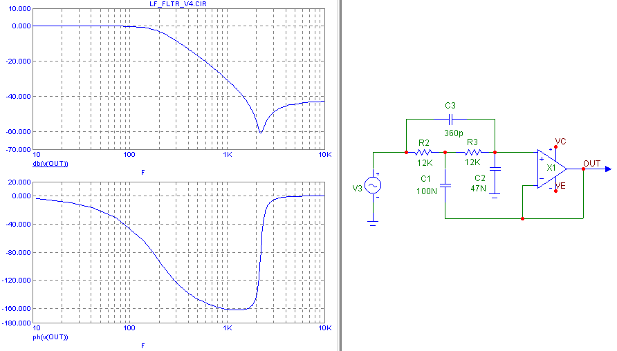

    Наиль, а первый порядок среза нч можно будет сделать? Ведь если удасться линеаризовать ачх хотя бы до 600-700гц, то первый порядок так и просится при разделе на 200гц.
    К цели движется тот, кто хотя бы ползет.
    25.01.2005
    Tartaria
    68
    4,566
    Да, интересно, но кропотливо в настройке... И, скорее всего, в нем просто не будет нужды. Попутно замечу, что последовательно с С1 (по вашей схеме) желательно включить небольшой резистор - ом 200-500, чтобы предыдущий каскад не мучался при работе на емкостную нагрузку.
    Похоже. Надо макетировать и смотреть на практике.
    Такого не может быть. Если крепление датчика очень жесткое, частота его резонанса просто уедет вверх.
    Можно было и не спрашивать. Все что входит в Z1 по функциональной схеме можно менять как угодно - на устойчивость ЭМОС это никак не влияет. Хоть нулевой порядок.

  12. #51
    25.01.2005
    Tartaria
    68
    4,566
    Вообще, Вы классные корректоры придумали
    Его еще как корректор Линквитца для ИТУНа можно использовать - http://e646.narod.ru Кстати, как альтернатива ЭМОС по расширению полосы вниз - очень даже ничего...
    фаза динамика переходит через 180. Таких две- 3.6кгц и 6.6кгц......... В связи с этим, предлагаю заменить 47нф на 150нф.
    Лучше варьировать номинал С3 - его уменьшение сдвигает частоту режекции вверх, одновременно снижается высота "полки" на ВЧ. Увеличение С2 приведет к некоторому уменьшению усиления (то есть глубины ЭМОС) в рабочей полосе. Но как вариант, надо держать его в уме. И вообще, С3 правильнее подбирать в процессе настройки, доводя систему до порога генерации и наблюдая, на какой частоте происходит начало генерации (в Спектралабе это замечательно видно).
    Даже если удастья сделать 25дб, то это уже супер.
    Удастся. В практическую плоскость с корректором перейдешь уже после сессии?

    Продолжаю активно симить и смотреть, что получается. Во всех вариантах появляется еще нескольких пересечений 180 гр... Хотя... Все эти частоты по амплитуде меньше пика 3.6кгц, значит засвистит только на 3.6, если засвистит... Хм... 18к/150пик/150нф очень обнадеживающая конфигурация... Кстати, я неправильно считал ;) У меня же у динамика подъем +26дб на 3.6кгц, а у корректора допустим -46дб на 3.6кгц. Дык макс. глубина-то будет не 20дб, как я скорявил, а все 46 %)
    Ладно, это все слова, которые трудно улавливать. Будем сейчас на картинки смотреть и радоваться. Итак, с горем пополам я смог заставить свой сим просимулировать поведение корректора хотя бы с 1кгц (целиком минутный звуковой файл вгоняет его в страшный ступор и на этом он помирает). В принципе, ниже 1кгц все три варианта примерно одинаковы и возбуда словить мы там вроде не должны. Нумерация файлов простая 12-350-47 соответсвенно резюки по 12к, кондеры 360пик и 47нан. Оставшийся- 100нан без изменений. Все картинки в одном масштабе для сравнения. Также постарался, чтобы частотная шкала для фазы совпала с частотной шкалой для амплитуд. В файле комп_алл красным показана ачх датчика без корректора.
    Смотрим вариант 18-150-150, как самый перспективный.
    ФЧХ+АЧХ. Внимательно осматривая эти два графика замечаем, что в точках, где вып-ся баланс фаз (фаза переходит через 180), наибольшей амплитудой обладает именно пик на 3.6кгц. Все остальное на несколько дб меньше (6.6кгц и т.д.). Итог: если заведется, то в первую очередь на 3.6кгц, при этом итоговое усиление линейного усилителя корректора должно быть 58дб! Эта величина и очерчивает верхнюю границу ООС (если на инч не заведемся. Но там все настраивается независимо отсюда...)
    Итог. Ну пусть 50дб. Но они реально достижимы в теории.
    При этом ООС будет действовать вплоть до 1.2кгц. Интересно, получится?
    Сейчас все-же попытаюсь завести сим на инч...
    Наиль, что скажете?
ID:	7712   Нажмите на изображение для увеличения.
ID:	7713   Нажмите на изображение для увеличения.
ID:	7714   Нажмите на изображение для увеличения.
  15. #54
    25.01.2005
    Tartaria
    68
    4,566
    Да, уж, нещадно ты над компом поизмывался - мне проще было все это спаять... Попробуй с этих номиналов и начать макетирование.
    Когда я бился за максимальную глубину ЭМОС, у меня тоже пара частот конкурировала за право посвистеть Есть еще один подводный камень с этими возбудами - параметрическое изменение параметров динамика (несколько гуляет АЧХ на ВЧ при разных амплитудах НЧ сигнала) - например, в покое тишина, даешь сигнал - появляется подсвист... Так что надо иметь некоторый запас по глубине ЭМОС.
    Больше 25-35 Дб глубину ЭМОС делать не стоит, ИМХО, так что должно получиться (по ВЧ). Симуляция на ИНЧ будет далека от реальности, возможно, ведь надо охватить диапазон от единиц герц до 40-50-ти. А на единицах герц велика погрешность измерения и, соответственно, низка достоверность результатов. К сожалению, неизвестна нижняя граничная работы пьезодатчика... Она может стать ограничивающим фактором для достижения желаемой глубины ЭМОС. Практика - критерий истины
ID:	7746   Нажмите на изображение для увеличения.
  18. #57
    Аватар для Medved
    09.01.2006
    Екатеринбург
    630
    Это теоретически... Я доводил и до 50 Дб. Но мне больше понравилось когда ЭМОС имела меньшую глубину. Не так сильно диффузор болтает Не забывай, что датчик контролирует ускорение, а не перемещение! Не знаю уж, как это будет у тебя выглядеть. В конце-концов, глубина ЭМОС - настраиваемый параметр.
    Всмысле болтает? Расскажите поподробней... Болтает на инч?
    Глубина ЭМОС конечно регулиреума, но от его макс. значения зависят параметры корректора. Ведь при небольшой глубине ОС нужно делать корректор с небольшим завалом, чтобы в рабочей полосе была нормальная глубина.
    Частотка не расширяется - корректирующее звено Z3 не даст. Так и задумано. Ты забываешь про фазовый сдвиг, вносимый динамиком - на спаде АЧХ 2-го порядка он составит +180 градусов. Плюс фазовые сдвиги в переходных конденсаторах схемы корректора. Да еще фазовый сдвиг от датчика... Так что не все так радужно. Условия для ИНЧ возбуждения имеются. Смотри/анализируй/сравнивай картинки.
    Да, фазу динамика я что-то упустил ;)
    Но ведь именно z3 и дает повод к возбуду... Почему я за ограничение усиления вне петли. Если к Вашему корректору поставить еще нормальный инвертирующий интегратор, то его фаза будет -90 на инч, что и нейтрализует завал датчика. Только тут вопрос в целесообразности, конечно...
    У Вас получился очень хороший вариант схемки и концепции , просто интересно пощупать- поулучшать ;) Но в конце концов, хватит изобретать велосипед. Конечно, можно увеличить количество оу в два раза, скорректировать все что можно, сделать глубину эмос в 60дб, но только зачем ;) Главное, я понял, что это можно сделать, как это можно сделать и что этого делать не нужно Поэтому, все что относится к коррекции сделаю как у Вас, разве что номиналами поиграюсь.
    Придется менять транс. Попробую заказать тор 2*20в, 230-250вт...
    Давайте еще обсудим софтстарт и компрессор. Нужен ли компрессор при достаточной мощности усилителя?
  19. #58
    25.01.2005
    Tartaria
    68
    4,566
    На картинке показан переходный процесс от пары периодов сигнала ToneBurst частотой 30 Гц. При большой глубине ЭМОС на выходе усилителя мощности появляется длинный ИНЧ "хвост" от процесса установления. Реальный сигнал (музыка) состоит из множества НЧ (и не только) гармоник, каждая из которых будет давать свой ИНЧ "хвост" на фоне ИНЧ "хвостов" от других гармоник (принцип суперпозиции). Сумма "хвостов" и вызывает ненужную (только тепло выделяется) и вредную (диффузор уходит далеко от своего среднего положения, уменьшая ДД) болтанку.
    Наоборот. Набег фазы то он уменьшает.
    Вопрос - а эти S70 выполнены как двойное моно? Или питалово у них общее?
    Предел всегда когда-нибудь наступит Да и хотелось сделать саб более всеядным - не только для музыки, но и для кино.
    Вообще-то говоря вначале была мысль сделать компрессор иначе, так как это реализовано в сабвуферах фирмы BagEnd - http://www.bagend.com/bagend/what_is_infra.htm
    У них в сабе INFRASUB-18 реализована динамическая нижняя частота среза. На малых сигналах она составляет 8Гц, на больших - приближается к 20-ти и выше с помощью DYNAMIC FILTER - http://www.bagend.com/bagend/infra18...#anchor1065830
    Покрутил в симуляторе - получается сложновато, решил сделать упрощенный вариант с уменьшением глубины ЭМОС при подходе к ограничению в усилителе мощности.
    Кстати, в BagEnd пиковая мощность 400Вт, максимальная - 200 Вт, регулировка полосы начинается при достижении уровня мощности 200 Вт - 3Дб по напряжению = 100Вт!
    А по софт-старту и лимитеру тебе лучше далее задавать конкретные вопросы.
