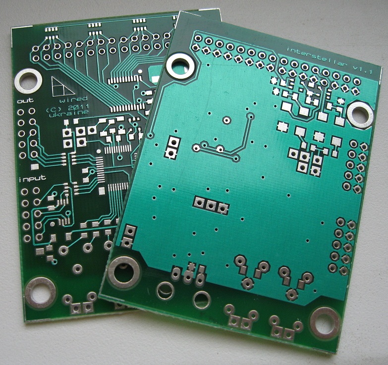

    По умолчанию Re: SPDIF в кв. шину и обратно - Interstellar
    наконецто получил новьіе печатньіе платьі!!!
    теперь с площадками под генераторьі, трансформаторьі и оптический приемник
    и практически в тех же габаритах 67х50 мм
    КРАСИВО!
