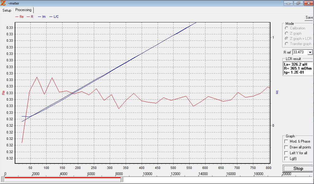

    Эти картинки с пассивного варианта - один резистор 20Ом вся "коробочка", на 1 индуктивность, на 2 резистор, на последней кусок провода 1м (в принципе, для ремонтов этого хватило бы)
    С активной коробочкой (но ещё без емкостной компенсации) получается так:
    тот же 1м провода
Название:	щупы 80см калибр 33&#108.png

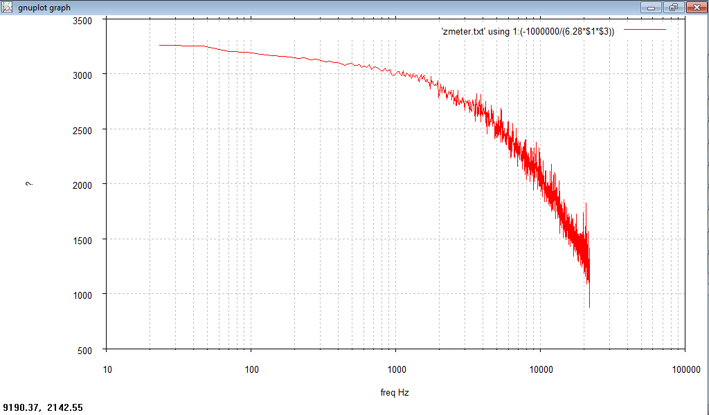

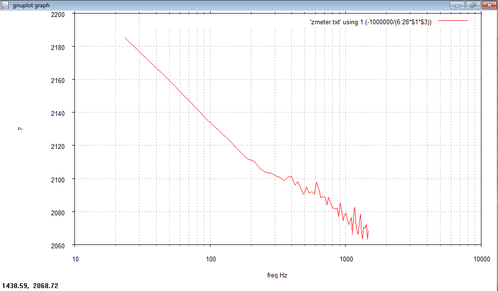

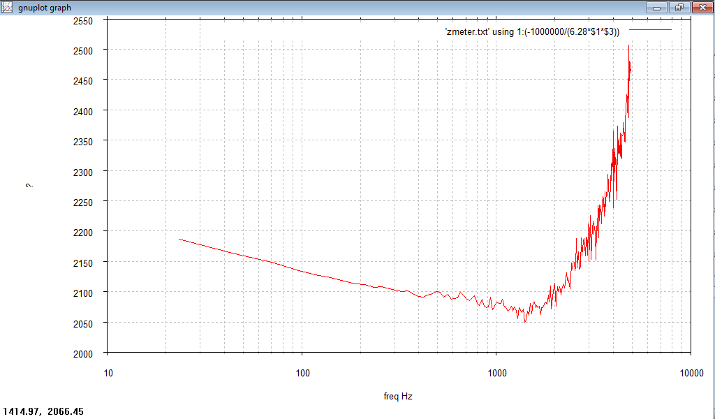

    Перешел на активную коробочку, перекалибровал, получилось так (в окне 2080мкФ)
Название:	2200 до 1,5кГц.png
    Выставил частоту 5кГц (в этом случае Im и L/C сливаются в окне 2160мкФ) получилось так
Название:	2200 до 5кГц.png
    т.е. Zметр за счет роста ??? на ВЧ усреднил и показал чуть больше чем есть на самом деле, Ща попробую ещё свежий WL...

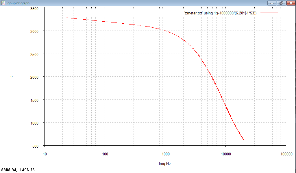

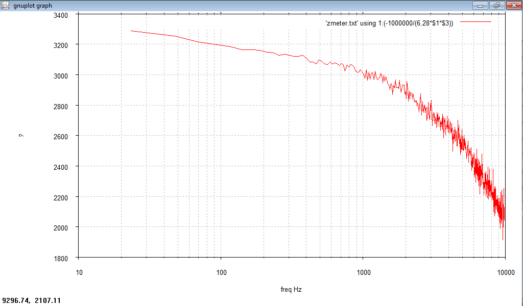

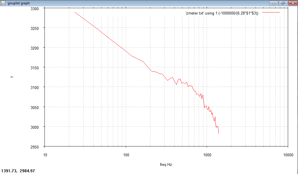

    Значит так - 3300 Джамикон до 1.5кГц (в окне 3080мкФ)
Название:	3300 до 1,5кГц.png
    До 10кГц (кривые слились, в окне 3280мкФ)
Название:	3300 до 10кГц.png
    прогноз подтвердился - где кривые слились, там и правильно показывает - это самая большая величина емкости (на самых низких частотах), а вот рост на ВЧ видимо обусловлен шумом.

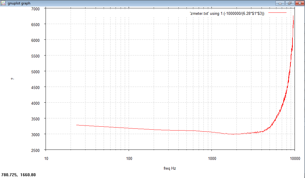

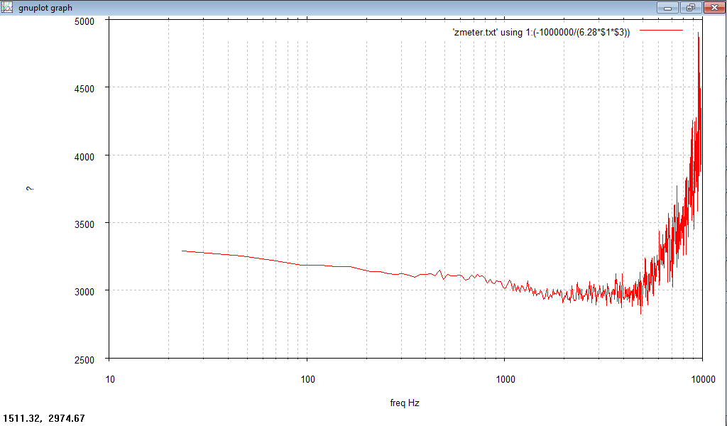

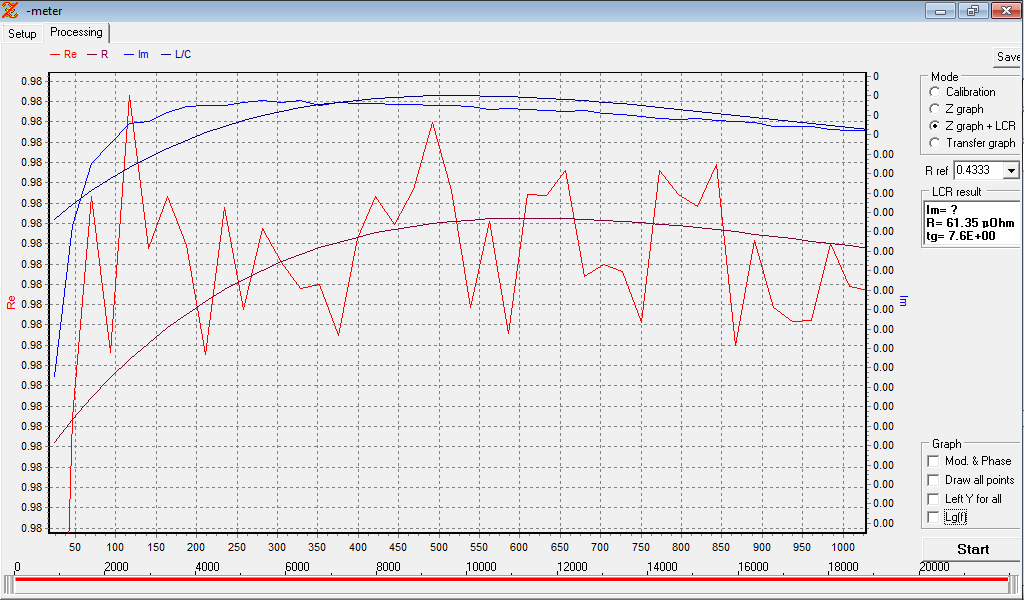

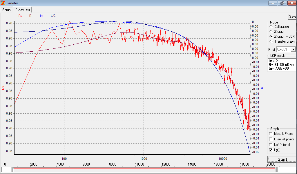

    Точно, на 0.5ома опорнике никакого "подъеме" нет и на 9кГц показания одинаковые - все неточности порождаются шумом.
Название:	3300 до 10кГц 0,5ом.png
Название:	3300 до 22кГц 0,5ом.png

    Т.е. шум Вам сильно мешает.
    Если хотите, могу для вас откомпилировать спец. версию ZMeterB44, типа специально для Борисыча44
    С временем интеграции ну, например, 3 секунды (или сколько хотите) и уменьшенным спектром (мин, макс сколько?)
    Мне лень сейчас вводить эти параметры регулируемые, но исправить в коде некоторые фиксированные значения мне делов на 5 минут...

    те же 3300 на 3ома
Название:	3300 до 10кГц 3ом.png
    на новом шума меньше, но загиб кверху остался, ниужели в 16 бит упираемся?
    на 0.5 Ома
Название:	3300 до 20кГц 0,5ом.png

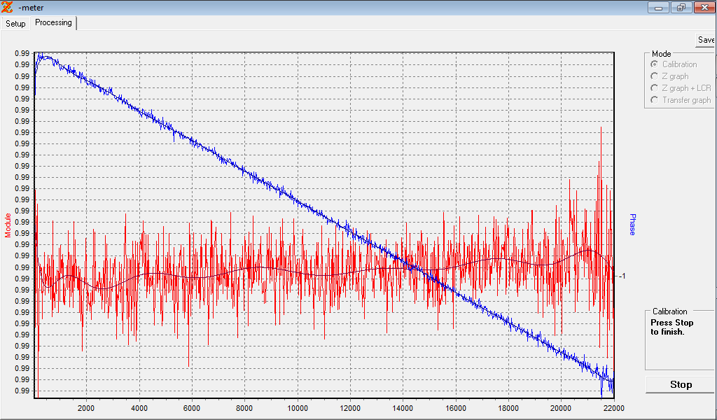

    По умолчанию Re: Измеряем RLC

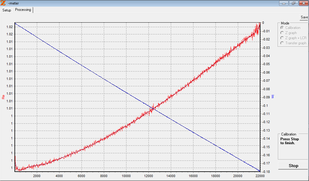

    Вписываются хорошо, раньше АЧХ была немного волнистая, а сейчас ровная

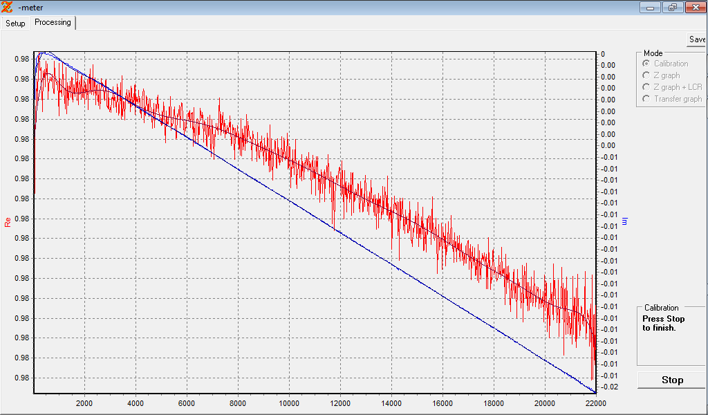

    Вот без опорников, ещё раньше не замечал, после выхода из калибровки появляется кривая - это результирующая поправка?
Название:	калибр н без опо&#.png
Название:	выход из калибр &#.png
    А, понял - калибровка всегда линейном масштабе по частоте, а потом если включена логарифм. шкала она и меняется

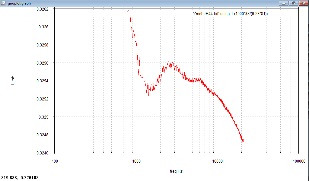

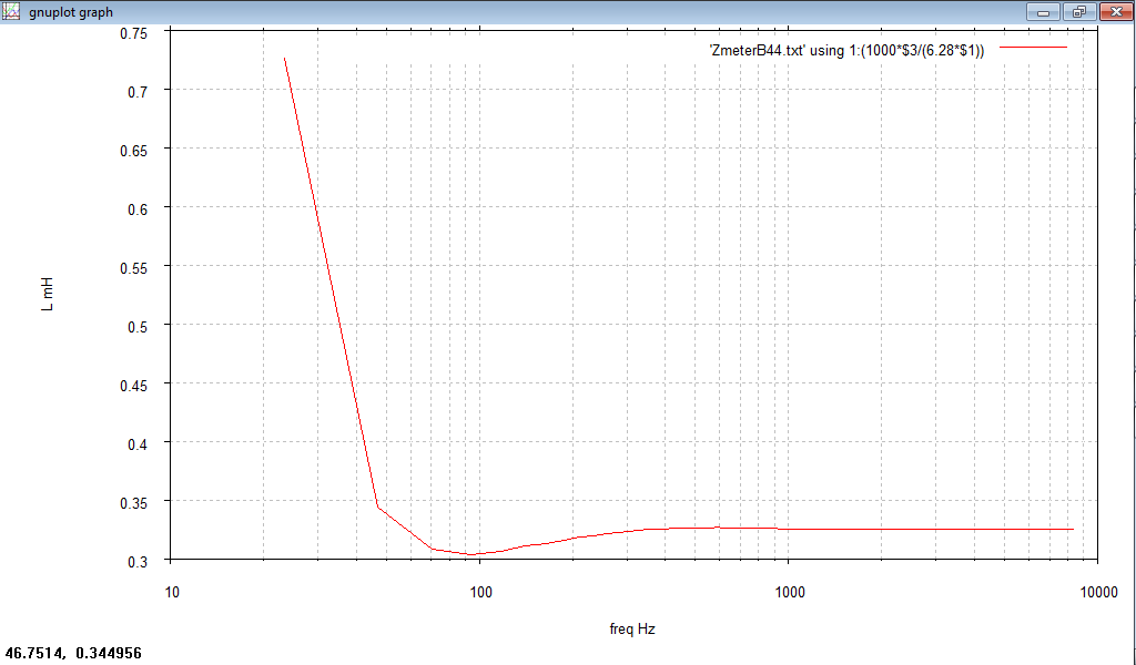

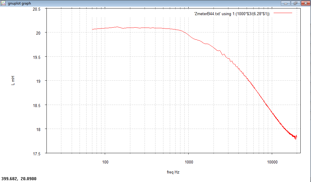

    Цитата Сообщение от DVK_ Посмотреть сообщение
    Гладкая кривая вписывается в шум на высоких частотах при калибровке?
    На НЧ это нормально?

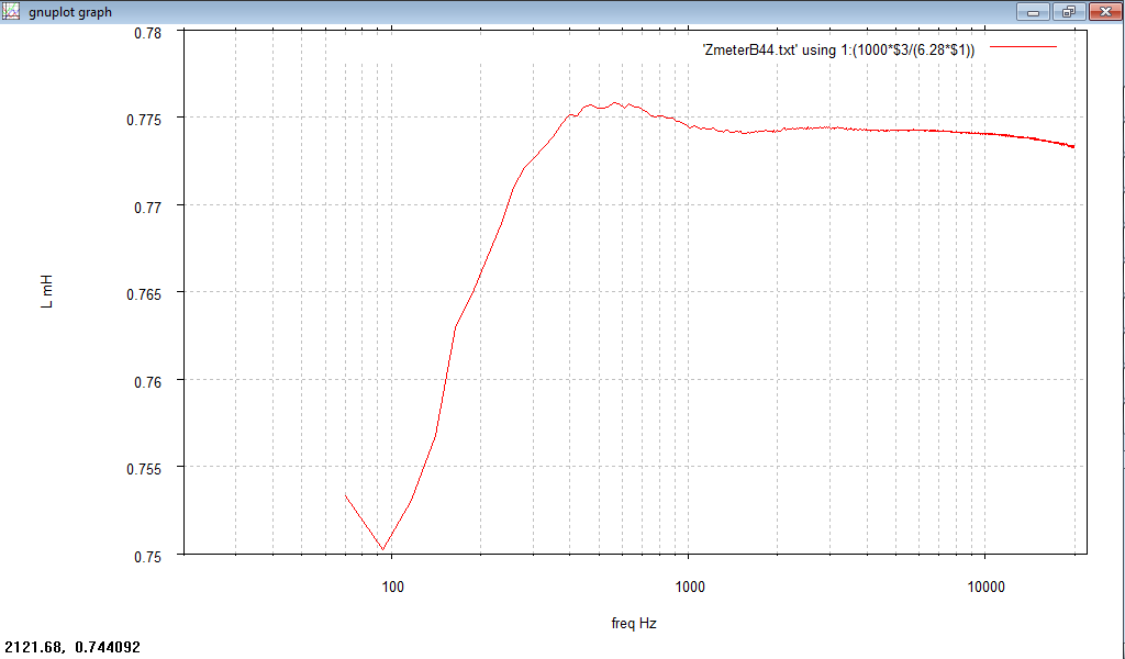

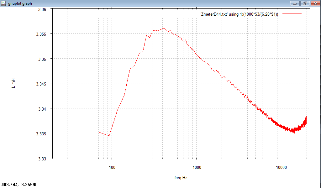

Название:	калибр н НЧ.png
    Вот где появляется та кривулька (синяя на 23Гц)
    А так она влияет на индуктивность от частоты
Название:	инд н от част.png
    значит маленькие индуктивности надо мерить с 300-1000Гц
Название:	инд н от 800.png

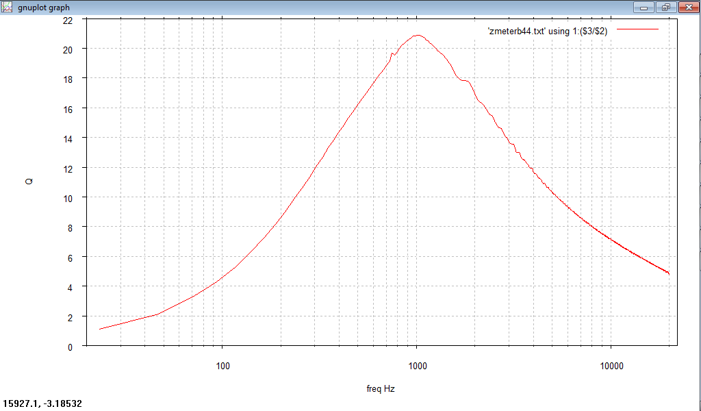

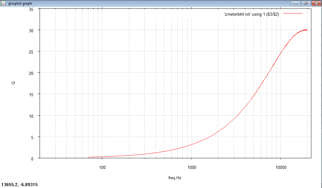

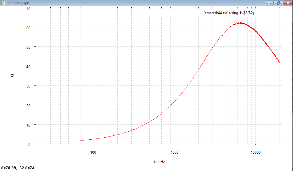

    Посмотрел индуктивность и добротность катушек:
    эта на железе
Название:	кат на железе L.png
Название:	L инд на железе.png
    на второй добротность
    эта на ферритовой гантельке
Название:	кат на фер L.png
Название:	кат на фер Q.png
    воздух
Название:	кат воздух L.png
Название:	кат воздух Q.png
    Не совсем. В общем, понятно. Просто у Вас слишком крутой спад на низких частотах и он плохо описывается полиномами 15 степени. Надо что-то другое вместо них придумать...
