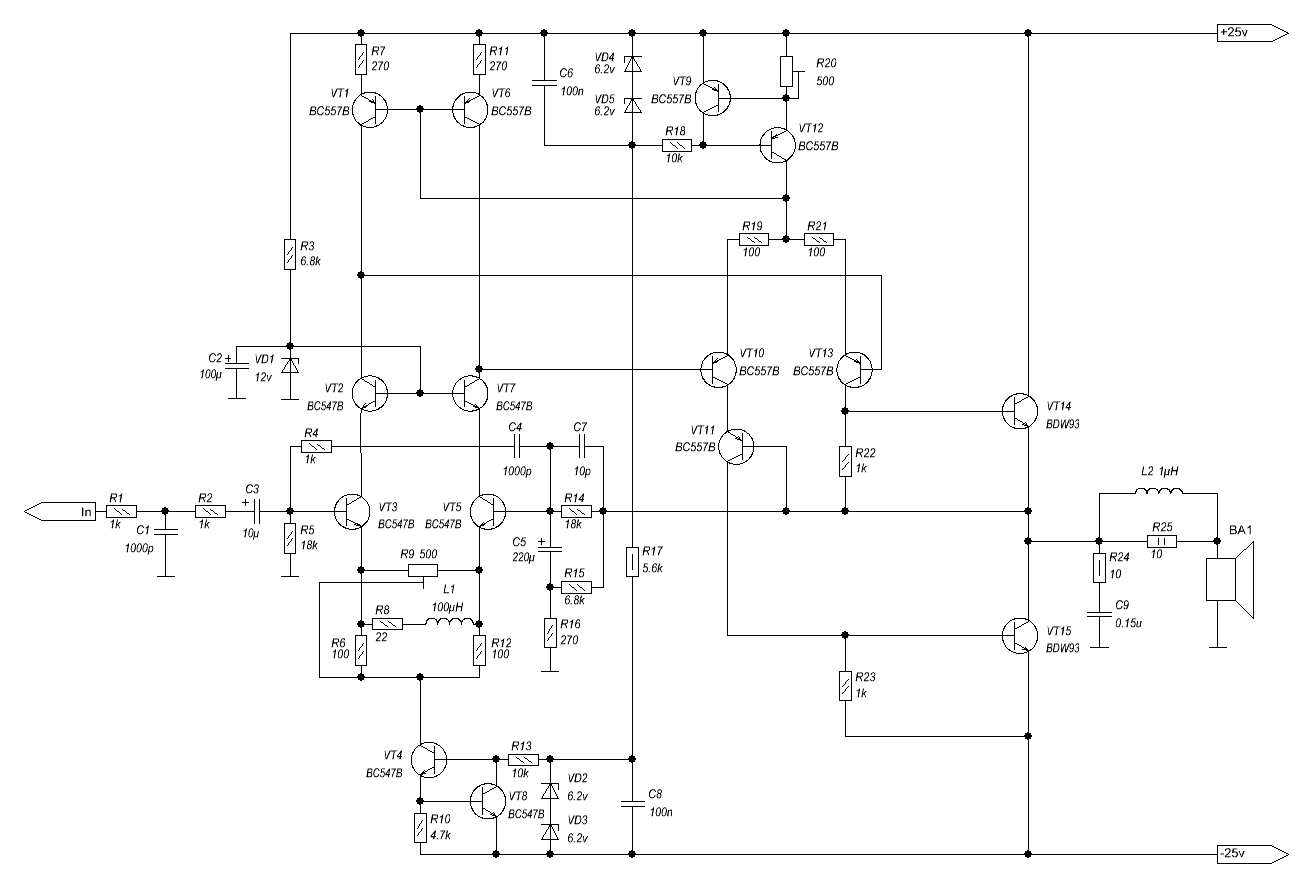

    Данная схема знакома уже более 30 лет и те которые собирали оригинал остались довольны и так что же потерпело изменений:
    1. Входной ДК стал каскодным + гст на 2-х транзисторах со стабилизированым опорным нампряжением
    2.Полоса частот УНЧ ограничена входными ФНЧ и ФВЧ на воде ДК
    3.Модифицированая схема синфазного стабилизатора тока покоя ВК
    4.Петля ООС по типу "Амфитонона"
    Собственно и все прошу не судить строго что ВК квази. Печатка каповский файл прилагаются.

    А что обеспечивает термостабильность тока покоя выходных транзисторов (я на схеме не обнаружил таких цепей)?
    внимательно посмотрите на ГСТ второго дифкаскада один из его транзисторов используется как термодатчик
    В какой схеме? В схеме из первого поста во втором дифкаскаде нет ГСТ, приведите рисунок последней версии.

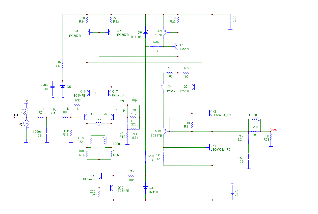

    По умолчанию Re: Квазикомплементарный УНЧ
    Вот пожалуста транзистор Q20 имеет тепловой контакт с радиатором транзисторов ВК
    Это не обеспечивает термостабильность тока покоя выходных транзисторов, вот Q21 может, но надо проверить в микрокапе, меняя температуру, возможно придётся добавить ещё элементы для получения оптимальной компенсации.
    Нет, Q21.
    23.08.2005
    3,590
    В схеме поста № 43 Цобель 2.2 Ом + 0.15 мкФ - не слишком жестоко?
    Вот тут как раз после вами сказаного появилась идейка сделать ГСТ на LM337, ведь возможно такое?
    при том обеспечив тепловой контакт
    Выглядит вот так BAX11.CIR
    Это конечно - жестко, но не принципиально!
    Может по схеме кто-то скажет?
    Мне показалось, что вариант усилителя имеет право на жизнь.
    Дёшево, но не сердито. Нравится то, что выходные пары одной проводимости. отсутствует геморрой с подбором дорогих комплиментарных пар.
    Параметры не как у радиоточки. И, вроде, никто не отозвался конкретно отрицательно, только по - мелочи.
    Симуляция показывает результаты очень хорошие.
    Симулил схемку, заметил вот что: с увеличением пелевого усиления путем уменьшения резюков в эмиттерах обеих ДК Кг не меняется
    Нет ну совсем хорошо не бывает
    А вот и он тот которого хоть похвалили урааааааа Нажмите на изображение для увеличения.
    А вот и он тот
    дык проблемку то не решили: 1к в базе дарлингтона говорит о токе покоя второго диффкаскада : 1.2В / 1к = 1.2мА в плече. или макс ток второго диффкаскада уже с выходом из режима А = 2.4мА . Из этого в базу дарлингтона попадёт около 1 мА. При h21 ~ 1000 ( что не совсем так - зависит от тока и частоты ) это позволит дарлингтону выдать в нагрузку около 1 А. Для линейного усилителя драйверный каскад должен иметь ток в классе А не менее 5 ма. или не менее 3 мА в плече диффкаскада. а лучше все 5 мА.
    Дык, разве в этом проблема?
    Увеличиваем ток генератора тока (масло масляное), и тупо уменьшаем Б-Э резисторы выходных транзисторов.
    Вроде проблем нет?
    P.S. Странно себя ведёт схема усилителя в симуляторе.
    Очень мало изменяются искажения от уровня, сопротивления нагрузки, тока покоя и частоты!
    Микрокап рисует почти идеальный усилитель. Раньше с таким не сталкивался.
    Есть над чем поразмыслить.
    Цитата Сообщение от aif.66 Посмотреть сообщение
    Вроде проблем нет?
    У оригинала глубина ООС невысокая. Здесь же гонка за петлевым усилением и всякая мелочь может вырасти в проблему...
    У какого оригинала?
    У варианта Джимми (последняя редакция) - Без ООС - 108 дБ. на 20 кГц.
    Это при токе драйвера (генератора тока) - 2.5 мА.
    При токе 9 мА падает до 96 дБ при 20 кГц. Это мало ? ООС - 70 дБ на частоте 20 кГц?
    А сколько вольт в этой схеме на R20 ? Сдается мне, что Q9 там вообще не при делах... Может имеет смысл пару кремниевых диодов между коллектром VT12 и базами VT1/VT6 поставить для смещения рабочей точки второго ДК? Либо "ГСТ" второго ДК вообще одним резистором заменить, что скорее всего мало что изменит, поскольку VT12 там и так уже почти в насыщении...
    Значит влияет ! много-мало не суть важно. Просто коррекциями надо играться как при оптимальных режимах, так и при всех разбросах-допусках.
    Я вот не увидел тут "изюма" , сложность выросла по сравнению с Акулиничевым, и схема проигрывает Никитинскому на N-мосфетах. Но это моё мнение и только на данный момент.
    Может я где и не прав...
    VT9, VT12 (Q9,Q12) - вообще это стандартный ГСТ (генератор стабильного тока).
    И не понятно, что Вы имели ввиду, по поводу почти насыщения Q9 ?
    ---------- Добавлено в 20:28 ---------- Предыдущее сообщение в 20:25 ----------
    Что-то не понял, чем проигрывает Никитинскому? И при чём здесь Акулиничев?
    Да, если только на нем не менее 1.2-1.4 вольт...
    Я говорил о насыщении VT12 ("... поскольку VT12 там и так уже почти в насыщении... ")
