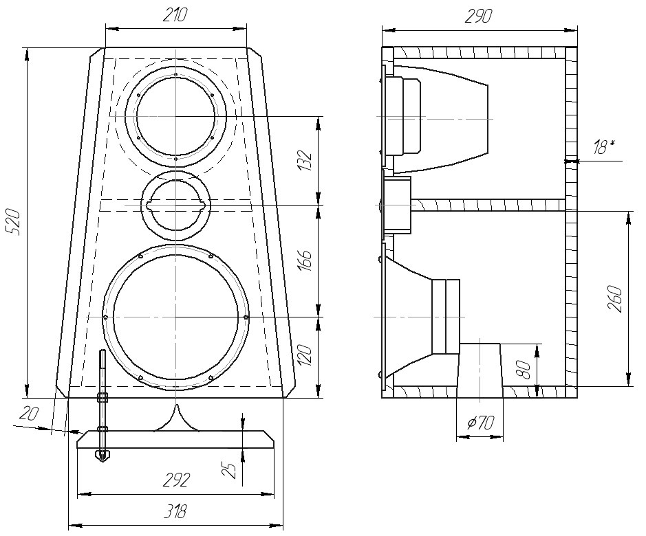

    Трехполосной полочный проект. 5**+1**+8** в 25 литрах, ФИ в подставочку. 50 кг/пара. 88 Дб чуйки.

    Эскиз корпуса. Но такие подвиги лучше не повторять
    Почему ;) а меня как бабочку на свет, тянет на закос под Вильсон Аудио, топа + басовая часть. Правда топ двушка 5" + ВЧ. Вот и думаю как 4-ре наклонные стенки срастить.в принципе всё нормально кроме верхней и нижней, там уж придётся намаяться с углами. Уже на станок круглопильный с наклонным диском начинаю глядеть как на неизбежность.

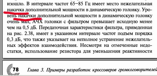

    А что такое накачка? Раздемпфирование и горб на мидбасе в результате?
    С. Д. Бать "Любительские громкоговорители - 3", глава 3.2 "Взаимодействие фильтра нижних частот с басовой головкой".
    Вот тут
    я этот вопрос для себя провентилировал, причём ещё раз отмечу, что, ИМХО, важнее и заметнее выравнивание фазы, чем убирание горба.
    Кстати, в книжке, если мне память не того, термина "накачка", кажись, нету.
    явление и раньше было, но термин явно способствовал его популяризации
    Нет, это не раздемфирование. Эффект возникает даже если катушка имеет пренебрежимо малое сопротивление. Есть в книжке Батя. Смысл в том, что, если применять низкий раздел на НЧ, то большая индуктивность фильтра взаимодействует с емкостным характером спада импеданса ФИ. И образуется подъем на мидбасе. Внешне, это похоже на эффект от раздемфирования. Но вызывается разными причинами. Это все считается и легко можно увидеть с помощью симулятора, например, LSPcad.
    Ну, явления - они все были раньше, просто потом пришел человек и как-то их назвал. Кроме того, некоторые разработчики и не в курсе о такой штуке, некоторые в курсе, но не очень представляли отчего.
    У меня тут товарищ промоделировал кучу акустики промышленной трехполосной, и у процентов 70 накачка присутствовала.

    с емкостным характером импеданса на спаде импеданса, в любом ак. оформлении))
    я лет несколько назад заопасался этого явления. вопрос решил радикальнотупо - непокупанием катушек..
    Ага, это понятно ( просто я большше биампинг использую - там нет таких проблем).
