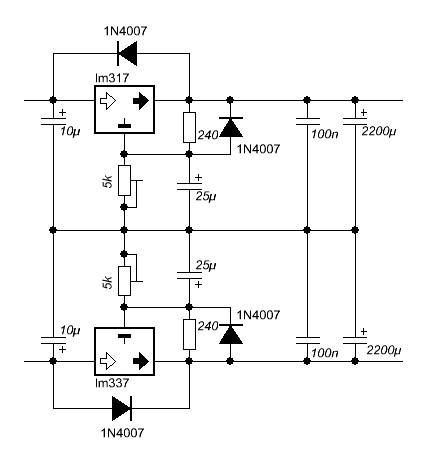

    По умолчанию Re: Усилитель для наушников Lynx HA46
    Заложите уж лучше 317\337...
    В таком виде пойдеть???
  11. #50
    Инженер Аватар для Lynx
    28.09.2004
    4,652
    В схеме как минимум 4 лишних детали и не хватает еще пары. Уберите лишние транзисторы с эмиттер-базовыми резисторами и поставьте защитные диоды между входами и выходами стабилизаторов в каждом плече.
    Так покатит?

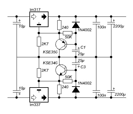

  21. #60
    Старый знакомый Аватар для Hrach
    08.01.2010
    Армения, Гюмри
    32
    1,183
    А про такой вариант что скажете???
