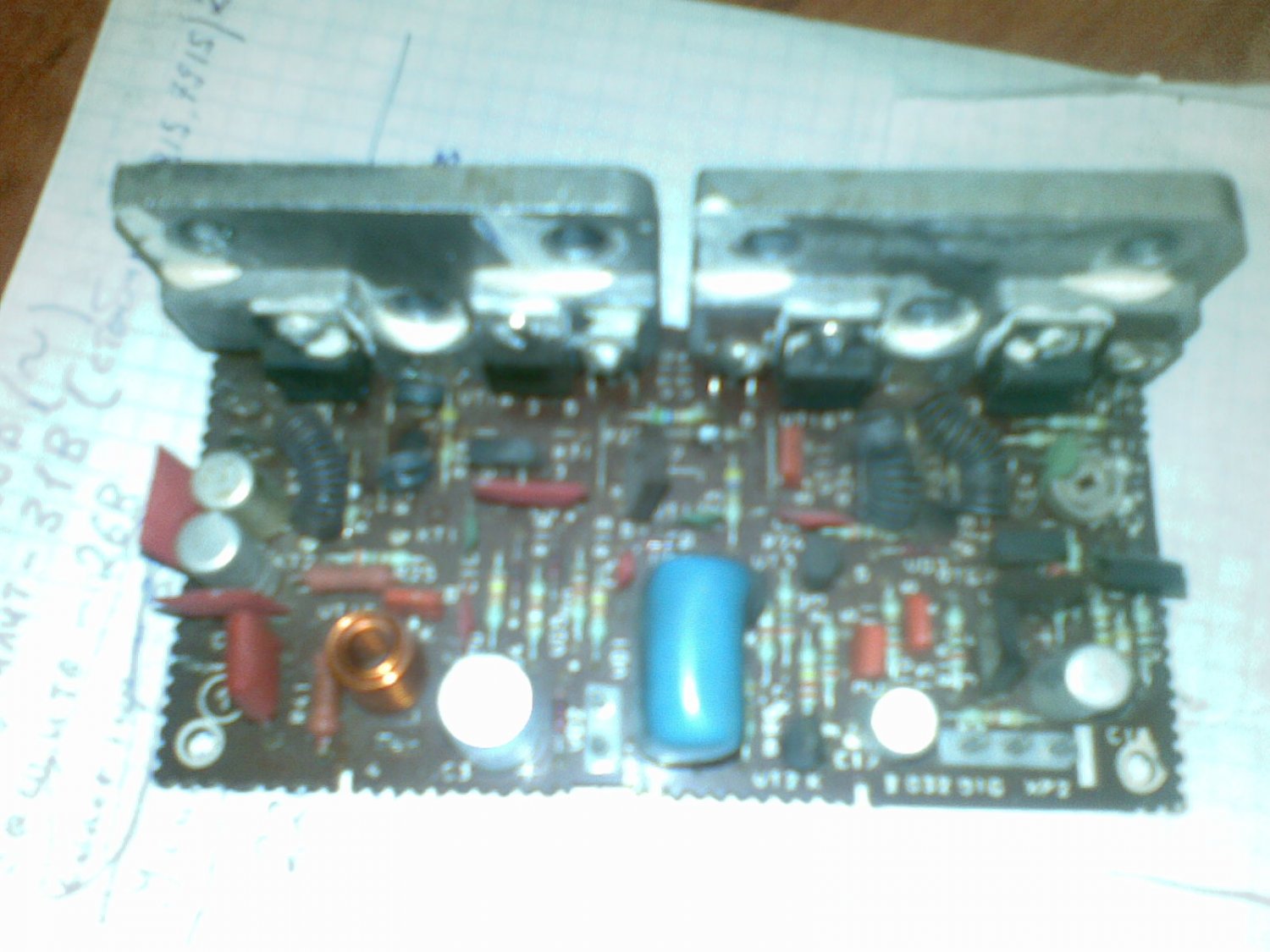

    Достался усилитель Радиотехника У-101 стерео, целый но блоки УНЧ сгорели полностю (в прямом смысле) дорожки отвалились. Хочу в замен собрать усилители небольшые, с напряжением +-26Вольт. Перерыл кучу схем и все или очень мощьные, или имеют плохую репутацию. Хотел собирать Гумеля но говорят что это го....но. Микросхемы не имеет смысла ставить трансформатор слабый 70-100Вт.Собрать бы что транзистарное и хорошее качеством???Посоветуйте что...
    Ах да есть еще китайский усилитель от колонок схемка внизу.. что скажите о схемотехнике его,? стоит ли его использовать? Нужна 30Вт мощьности..

  10. #49
    04.04.2007
    10,820
    По умолчанию Re: Помогите заменить блоки УНЧ-50-8
    С переходом на импорт сложного нет ничего используем станадртный набор транзисторов . правда КТ602 я бы не стал ни импорт менять, смысла нет ,поставил бы КТ602 в пластиковом корпусе . Плату другую тоже несложно сделать, главное знать ваши требуемые размеры и посадочные места радиаторов. Чтобы встал как родной. Снимите эти размеры и сюда скиньте.А так. маломощные транзисторы 2N5401/ 2N5551 /2SA1837(2SA1306) /2SC4793(2SC3298) /BD909/912
    С перепохом на импорт сложного нет ничего используем станадртный набор транзисторов . правда КТ602 я бы не стал ни импорт менять, смысла нет ,поставил бы КТ602 в пластиковом корпусе . Плату другую тоже несложно сделать, главное знать ваши требуемые размеры и посадочные места радиаторов. Чтобы встал как родной. Снимите эти размеры и сюда скиньте.
    Пожалуйста длинна-125мм. ширина-65мм. на фото прилизительно видно как нужно раположить выходные на радиаторе

    Понятно,завтра может скину черновик в спринте, там проверите посадочные места. Побёг на смену.
