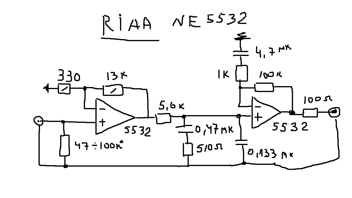

    Вот что то нарисовал , может кто подскажет по делу
    С уважением Максим.

    04.04.2007
    10,818
    По умолчанию Re: Фонокорректор на NE5532
    Цитата Сообщение от -=Snaiper=- Посмотреть сообщение
    Спасибо вам большое
    Не торопись. пусть проверят, я запросто косяка дать могу,хоть и проверял сам. Свое в глаза не бросается
    С уважением Максим.

    04.02.2010
    Ульяновск
    30
    112
    Я сейчас ещё сам посмотрел расхождений со схемой нет
