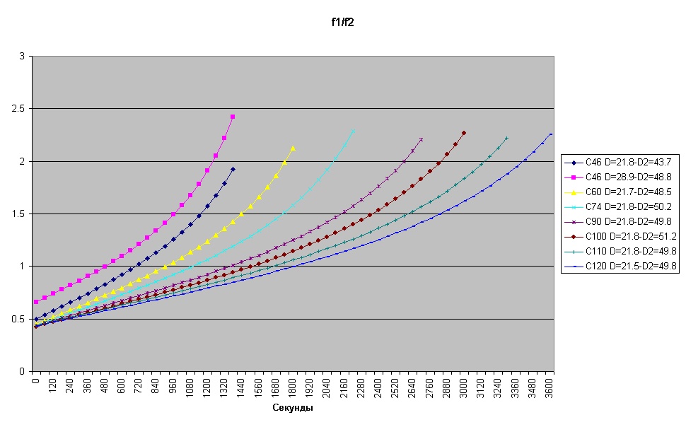

    Т.к. меня интересуют МК технологии в применении к кассетникам, то возник вот такой вопрос. Давно хотел выяснить, как ведутся подсчёты в счётчиках ленты в реальном времени? Если кто-то уже делал такую систему или знаком с этим вопросом прошу рассказать или дать ссылки. И как сделать так, чтобы не нужно было вводить в систему размер кассеты - С90, 120, 60, 46L?

    Мне понятно, что нужен полный хорошо проработанный функционал. Понятно, что нужен новый транспорт. Понятно, что аппарат д.б. модульным.
    Что можно сделать в рамках вопроса темы?
    Простой и дешёвый частотомер в сети есть. Нужно проверить его работу в перемотке. А после изменить прошивку для работы с двух датчиков и выдавать отношение частот (опять же если всё это возможно, нет опыта). Далее flash-пзу с расписанной таблицей (для начала хотя бы для С-90) используется для выборки значения индикации. Ну и решать попутные вопросы.

    4. СРВ, лично меня отсутствие полноценного реального времени просто убивает.
    Хоть таблицу Брадиса в микроконтроллер зашей, на основе вращения колес полноценного СРВ не выйдет. Просто потому, что при перемотке и воспроизведении разное натяжение ленты. При этом поиск композиции по паузе был реализован в очень многих мафонах, даже отечественных.
    Их есть гораздо больше, этот вообще не интересен. На тех же деталях есть гораздо широполосней и точней. Есть и еще дешевле и проще, при этом умея быть еще и генератором...

    Отсутствие полноценного реального времени меня убивает, но что может получиться и на сколько это будет отличаться от идеала я приблизительно представляю. Но это уже далеко не +15% и - 8%. И этот вариант мог бы вполне устроить большинство. Идеальный (опять же в пределах деформации ленты) возможен, если следить (как уже писал) за поверхностью ленты датчиком лазерной мышки. Правда не уверен что это будет работать на высоких скоростях.

    Да я в курсе, и "Радио" то же читал. В данном случае, я заявлял не о возможности как таковой, а об более удачной реализации. Но в любом случае спасибо.
    Их есть гораздо больше,...
    Охотно верю. Указанный мной особо не искал, просто попался на глаза. Если есть приличный вариант, дайте плиз ссылку.

    Вот набросал в Excel-е. Отношение частот для разных длин и диаметров (С46_2).

    Значит всё-таки ввода типа кассеты не избежать? В этом случае даже кассету с не начала можно будет точно указать время, прошедшее от начала и оставшееся до конца. Правда все кассеты имеют избыток ленты. С90 обычно имеет около 47 мин. на сторону. А может сначала делить большую частоту на меньшую? Тогда легче будет отличить.
