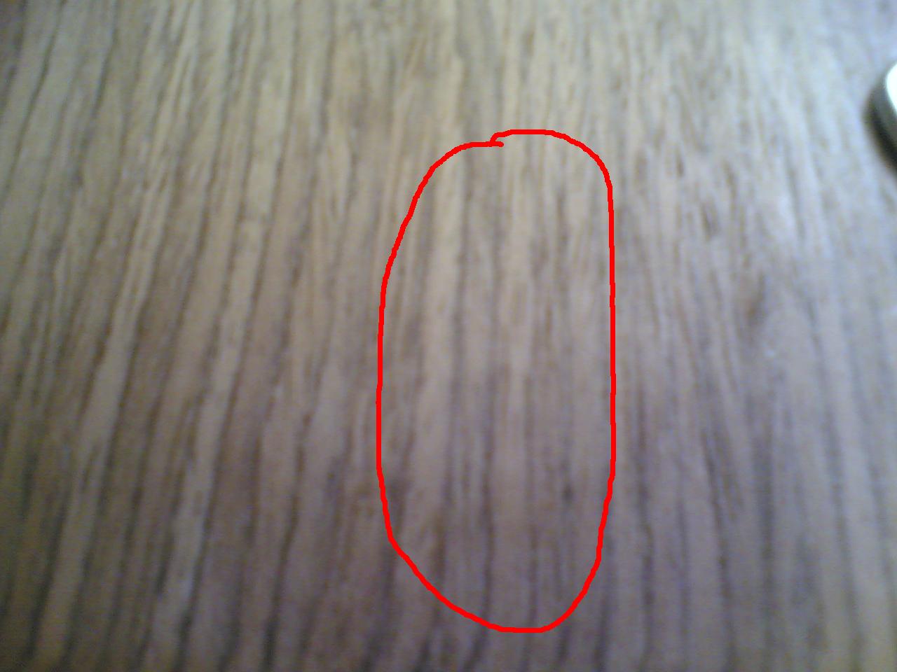

    Цитата Сообщение от Express Посмотреть сообщение
    Возник ешо вопрос - в процесе шпонирования лопнул местами щпон ,даже кое где поотламывался ,что мжно зделать ,верней - чем зашпаклевать те места
    СМ фото там в отмеченом месте была трешина ~4мм шириной и 12см длиной (шпон усох). Был подобран клин , вклеен , зашпаклёван обычной акриловой шпаклевкой по дереву и ошкурен.
    Грунтую я сильно разбавленным водным лаком. Имже и лакирую.
    А вообще очень удобно использовать шпон "файн-лайн" -удобный размер, можно фанеровать целиком несколько панелей
