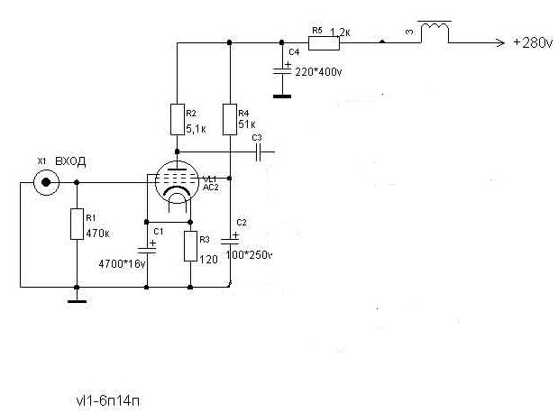

    Цитата Сообщение от Gajdar
    есть вариант использовать 6П14П в хитром включении от Владимира Перепелкина
    часом не эта?

    По умолчанию Re: Схемы на 6С33С
    нет - через межкаскадник, но сетка через делитель один конец которого на анод, а второй на питание (т.е. паралельно первичке транса) и таким образом, можно регулировать усиление )) каскада, и сделать внутреннее сопротивление каскада небольшим. Смещение на батарейке 6 вольт...
