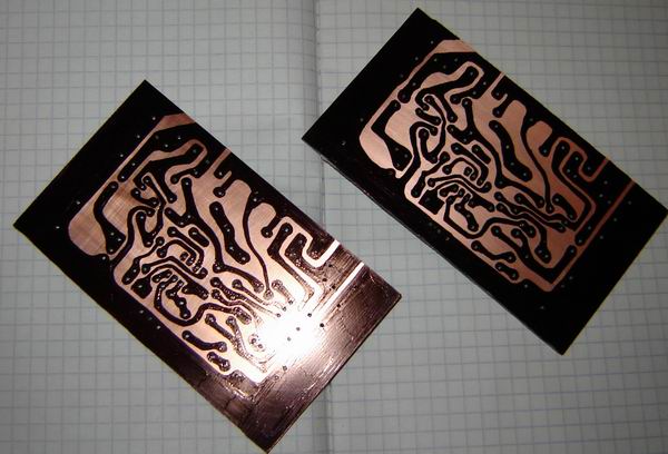

    Всем привет! Подскажите пожалуйста, сколько по времени нужно травить плату, нарисованную маркером(R-teck), в хлорном железе концентрацией 50г/200мл. И при какой температуре оптимальнее?

    Нехрен заморачивотся! Берёш хлорное железо, делаешь плату по лазерно - утюговой технологии, подогреваеш раствор до 50 градусов. плата травится за 20 минут!
    17.02.2006
    1
    По умолчанию Re: Травление Печатных Плат
    2 Fenyx
    я беру раствор 2 ложки купороса + 4 соли на литр водыю при температуре 50-80С все замечательно травится. Время травления сильно зависит от свежести и темпертуры расвора, а также от размеров ПП, стравливаемой меди и положения ПП в растворе. Колеблется от 20 мин до 2-3 часов.
    К тому, что краска слезла раньше меди. Было и такое. При тавлении купоросом стоит приенять нитролак (подойдет и лак для ногтей), т.к. все маркеры смываюся в соленом растворе.
