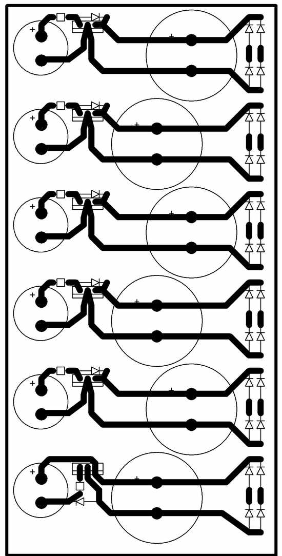

    По умолчанию Re: ЦАП своими руками (четвертая ветка)
    Господа посмотрите пожауйста печатку для БП ЦАПА, клеммы для подключения пока не разводил, тощина всех дорожек 2мм. Один стаб с минусовым плечом.

    Осконы там где много помех, чтоб замкнуть на землю. Silmic-и там где звук идет. В опорах стабов вроде пофиг нет ни того ни другого.
    Добавлено через 1 минуту
    Между диодами и первым кондером поставить резюк 10 Ом. А вот толщины дорожек, это все фигня, особенно если первичный стаб в противоположной части аппарата от собственно платы ЦАП.
